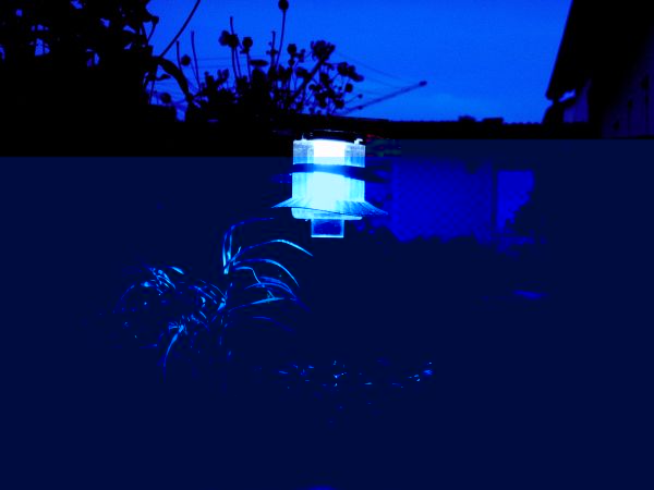

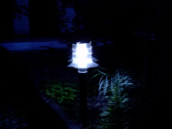

So hier mal zwei Bilder meiner Solarleuchte basierend auf Schaltung 1 von Qs`Tree mit 3 Akkus a 2500 mAh und einer 0,5 Watt LED. Hoffe die Bilder sind einigermaßen gelungen, da meine Digicam im Dunkeln schlechte Fotos macht und mit Blitz sieht man die Lichtstärke der LED nicht.
Vielen Dank nochmals an alle,
Gruß Tobias!

Ich finde die Bilder echt beeindruckend. Auf jeden Fall kann man durch den Eigenbau einiges an Kohle sparen, zumindest wenn man die Schaltung mit hochwertigen Solargartenleuchten vergleicht, und man ist viel flexibler was die Gestaltung angeht.

pokermants hat geschrieben:
Sagt mal, nehmt ihr eigentlich gekaufte Solarleuchten, welche ihr umbaut oder sind das Neu-Entwicklungen? Irgendwie scheint es mir recht aufwändig, ein ästhetisch schönes Gehäuse um mein Gelotter rum zu bauen!
pokermants
Beiträge: 12
Registriert: Di, 18.07.06, 11:17
Mi, 27.12.06, 11:22
Hallo!
Auf dem Bild ist eine gekaufte Solarleuchte zu sehen, die ich umgebaut habe.
Wenn du Dir ein eigenes Gehäuse bauen willst, ich habe mir bestimmte Gläser gekauft (z.B. Gurke, Rote Rübe ect...) was man sie so im Supermarkt findet und was einen so von der Optik her gefällt. Dann die leeren Gläser nach Wunsch geschmückt (z.B. Innen Muscheln rein ect.. oder angemalt!) und den Deckel von beiden Seiten so durchbohrt das man an beiden Seiten Holz befestigen kann. Die eine Seite ragt dann in das Glas, dort kommen dann in irgendeiner Weise die LEDs. dran z.B. habe ich eine leere Klopapierrolle genommen und in diese 4 Akkus gebaut und unten dann eine kleine Holzscheibe ausgeschnitten und reingeklebt. Auf diese kleine Holzscheibe habe ich dann die LEDs gesetzt und verlötet. Auf der anderen Seite des Deckels die nach außen ragt habe ich dann auf das Holz die Solarzelle geklebt, die Elektronik habe ich unter die Solarzelle gesetzt und einen kleinen Zwischenraum mit Hilfe eines Holzrahmens geschafft und dann noch eine zweite Holzplatte drauf und dann alles verkabelt und man hat eine schöne Solarleuchte! Einzig das Problem mit dem Stecken bleibt noch. Hier kann man aber mit speziellem Kleber einen schönen Holzstab unten an das Glas kleben oder man stellt die Leuchte einfach nur auf den Tisch!
