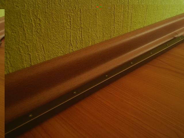

So die Fußleisten sind nun auch alle dran ;-).
Morgen werde ich dann auch mal an meinen Beleuchtungen weiter arbeiten, somit werden dann morgen mal wieder ein paar Bilder von LED's kommen ;-).
grüße

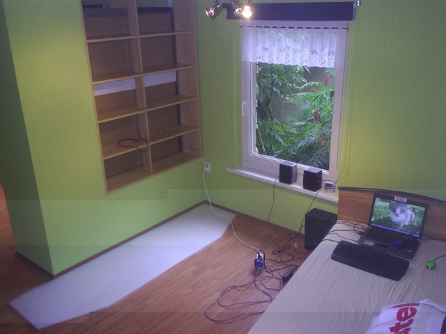

Leider habe am week nix mehr machen können was die Beleuchtung angeht, da ich leider keine Leisten mehr auf Lager habe somit fahre ich morgen in den Baumarkt und kaufe mir da dort ein paar leisten und davon nicht zu wenig, da ich viele Pläne habe aber leider nur wenig zeit diese umzusetzen, aber keine angst das wird alles noch gemacht!
So habe erstmal angefangen mein Zimmer wieder einzuräumen
Die Weiße Platte die ihr da seht wird mein neue Tisch^^, dazu aber später mehr!

Dein Zimmer ist schön geworden. Auf die Beleuchtung bin ich gespannt.
Wenn ich das richtig sehe ist die Schrankrückwand gleichzeitig die Rückwand deines Regals.
Ich würde die Schrankrückwand tapezieren und in Wandfarbe oder Kontrastfarbe streichen.
Mo, 14.07.08, 20:31
Danke dir. Wegen den Schrank da haben wir uns schon etwas einfallen lassen, und zwar kommt da kristallweißer schaumstoff hin, der ist sogar schon angebracht! Später wenn da mein Regal mit Spielen und anderen zu gepackt ist wird man dann noch kaum was vom Schrankrücken sehen ;-).

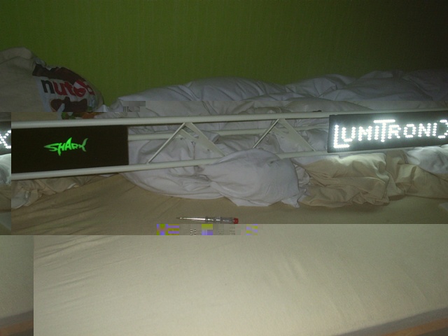

So habe heute mal das S2l zu 99% fertig gestellt, hier mal ein Bild Sowie ein Video davon:

Sieht doch schon sehr schön aus, die Traverse gefällt mir!
5 Punkte für die Nutella-Bettwäsche xD

wo, wenn nicht alszufallsfund auf dem schrott, bekommt man so ne traverse ?
Di, 22.07.08, 07:38
Mh die frage kann ich dir leider nicht zu deinen erwünschen beantworten, ich habe sie von ner Firma, da war mal einen NEON Röhre drine die aber defekt war, aber die Firmen werfen ja immer gleich das ganze dinge weg als die Röhre zu wechseln, also mit anderen worten ich hatte da einen zufallsfund ;-). Aber wenn ich die mal irgendwo zufällig sehen sollte dann melde ich mich!

Also so sah sie ja vorher aus:
Habe ja dann wie du auf der vorherigen seite sehen konntest den Lumischrifzug selber aufgebaut sowie das Shark Motiv und das ganze dann daran befestigt bzw. angebracht.
Aber ich denke wenn man die nötigen Materialien hat und etwas Schweißen kann wird das schon gehen das man das selber baut.

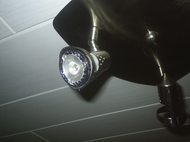

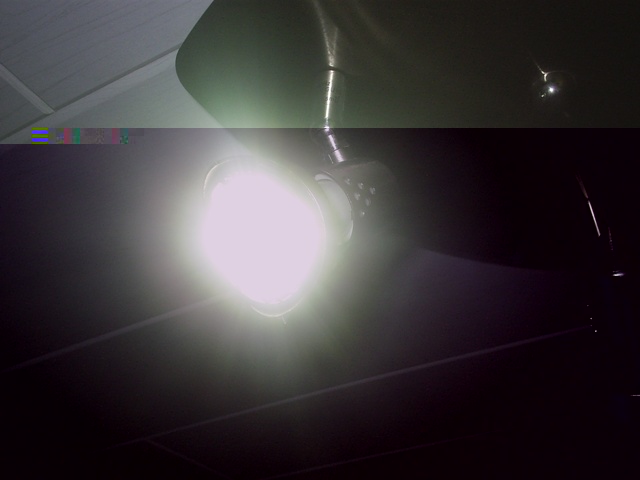

So hier gibt es auch ein paar Neuigkeiten. Ich habe mich entschlossen mal die ganze Deckenbeleuchtung auf Led's umzubauen, und habe mal Probeweise einen Spot selber gebaut mit nur drei Teilen (was ihr hier nachlesen könnt Klick).
Hier auch noch ein Review wo ihr mal ein paar Vergleich zwischen den Verschieden Spots ergattern könnt: Review
Ich kann nur sagen dass die Ausleuchtung schon recht gut ist, weiteres wird bald folgen.

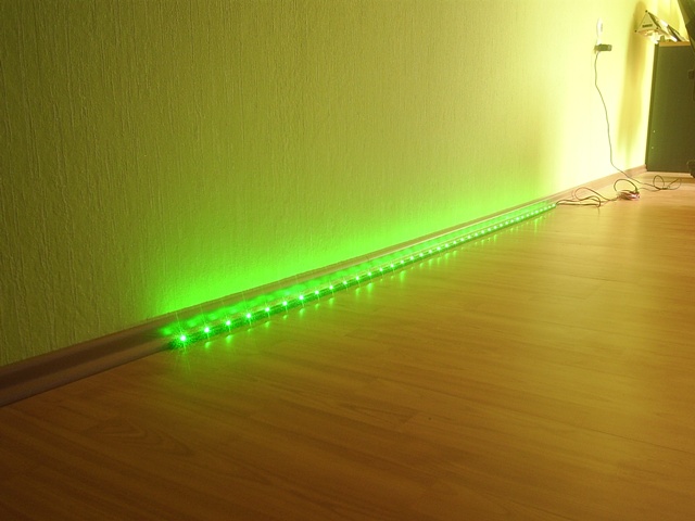

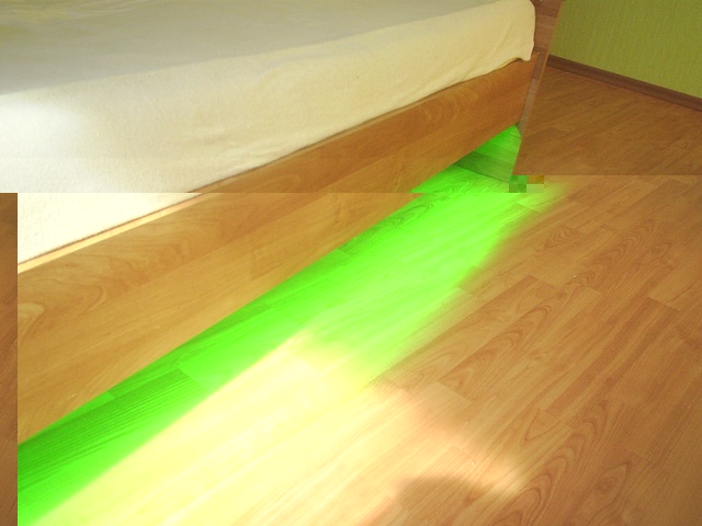

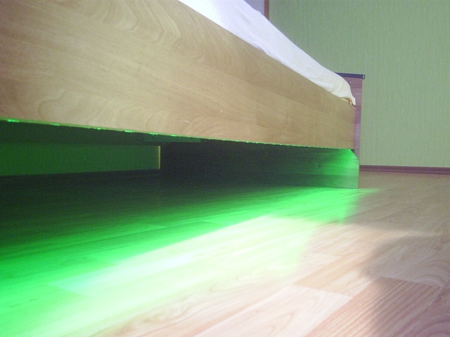

So habe die Leiste mal fix gebaut, Sie besteht aus 39 grünen Led's dieser Sorte: http://www.leds.de/p11/Standard_LEDs/LE ... 0_30V.html Diese wurden wieder in dreier Gruppen zusammengeschaltet mit einen 220 Ohm Vorwiderstand damit ich die Leiste an 12V betreiben kann. Der Kabelkanal ist recht klein, die genauen Maße müsste ich noch mal suchen, die Länge jedoch wurde von 200cm auf 196cm gekürzt da es sonst Probleme gegeben hätte mit der Befestigung, obwohl die Innenlänge des Bettes genau 200cm sind ;-).
Hier erst einmal ein Paar Bilder:
Die Led's wurde alle 5 cm Platziert, an den enden der leiste sind es jeweils 2cm! Um einen Flächenbeleuchtung ereichen zu können wurde die Led's abgeschliffen, das Ergebnis ist wirklich sehr schön!
Heute Abend werden noch mehr Bilder und ein Video Folgen ;-).
Bis dahin bin ich auf das Feedback gespannt.

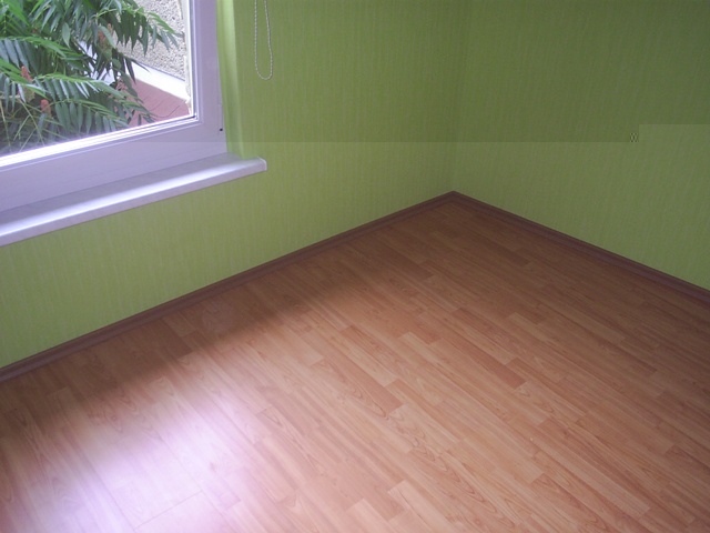

Aber mal 'ne dämliche Frage bezüglich des gelben Raumes (Beitrag vom 14.07.2008). Wo sagtest Du noch gleich wo Du wohnst? Irgendwie sieht das aus wie bei der Post. Fehlt eigentlich nur noch das schwarze Posthorn an der Wand. :D :D
