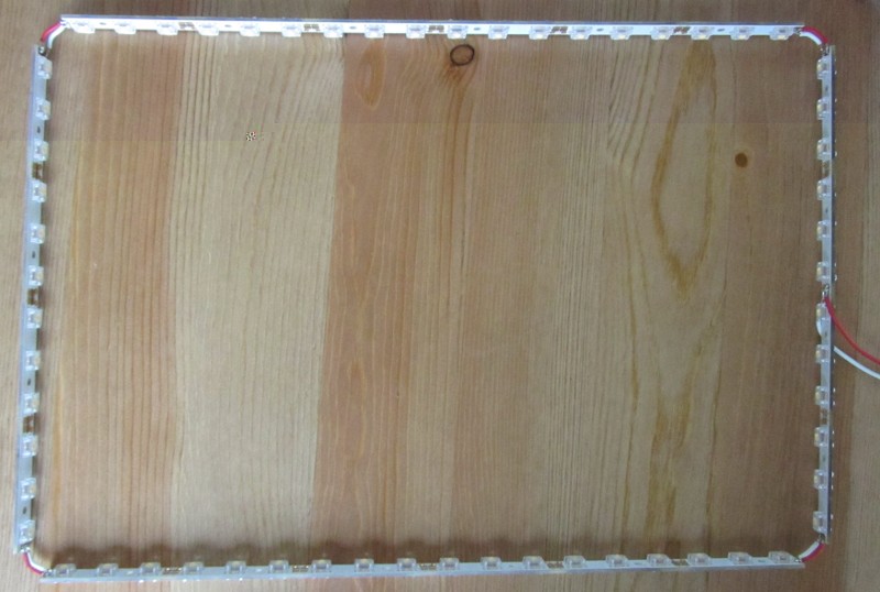

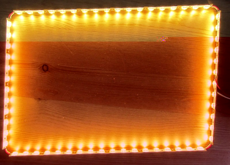

Also habe ich je vier Superfluxleisten warmweiß & RGB entsprechend gekürzt. Eine dieser Rechtecke habe ich eben verlötet, wie auf dem Bild zu sehen ist. Es dürfte ja nichts machen, dass ich alle Enden miteinander verlötet habe oder? Man kann sich es so einfach besser vorstellen.
Das Gleiche muss ich jetzt noch mit den RGB Leisten machen. Weiter muss ich noch ein Nut in dem Ausschnitt fräsen, damit man die "Lichtquellen" nicht direkt sieht. Achso, die Leisten sollen dann rings herum in den Holzausschnitt hinter dem Plexiglas eingelassen werden. Von hinten kommt dann eine weitere Plexiglasscheibe auf den Ausschnitt, so dass es auf beiden Seiten hinaus leuchten soll.

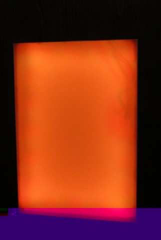

Hier noch ein Bild, wenn die Leisten leuchten, allerdings sind die nicht wirklich so Gelb wie das durch die Kamera rüber kommt.
Ich hoffe das die Helligkeit reicht um einen schönen Effekt zu erzielen. Nach dem Wochenende sollte es ein Update geben. Ich warte noch auf ein paar Dinge, um weiter machen zu können.

lkerscher hat geschrieben:Es dürfte ja nichts machen, dass ich alle Enden miteinander verlötet habe oder?
Nein, das ist sogar besser als eine offene Kante, weil so der Strom durch die erste Leiste bzw. den ersten Leisteabschnitt geringer ist (es gibt ja jetzt zwei erste Leistenabschnitte, die sich den Strom teilen).

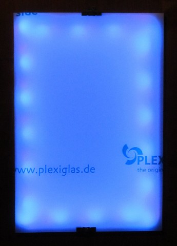

Dann habe ich in mühseliger Arbeit in den Hohlraum zwischen den beiden Plexiglasplatten eine Nut gefräst. Da ich leider die vordere Platte schon eingeklet hatte war das mit einer Oberfräse nicht mehr zu meisten. Also habe ich so ein Bosch Mutlitool Dingens benutzt.
Anschließen habe ich die Leisten eingesetzt und direkt verkabelt.
Also von der Helligkeit her ist es schön, schade finde ich lediglich, dass man die Lichtquellen sowohl bei den RGBs, als auch bei den warmweißen Leisten trotz der Nut (sie sind etwa einen halen Zentimeter tiefer, als das Plaxiglas) orten kann.

lkerscher hat geschrieben:Also von der Helligkeit her ist es schön, schade finde ich lediglich, dass man die Lichtquellen sowohl bei den RGBs, als auch bei den warmweißen Leisten trotz der Nut (sie sind etwa einen halen Zentimeter tiefer, als das Plaxiglas) orten kann.
Was hast Du als Hintergrund? Eine weiße Lackierung des Hintergrundes sollte die Spots etas abmildern. Da Dir der Auftreffbereich der Lichtkeulen jetzt bekannt ist, könnte eine dünne Plexglasleiste oder eine diffuse Folie für etwas Abhilfe sorgen.

@ Sailor & alexStyles: Ganz verstehe ich das noch nicht. DIe Leisten sind ja indirekt im Kreis rum drin. Vorne und hinten auf dem Kopfteil ist milchiges Plexiglas. Wo soll ich da jetzt welchen Hintergrund weiß lackieren? Sorry stehe gerade auf nem großen langen Schlauch und kann mir so ganz und gar nicht vorstellen, was du meinst. WItzig ist, bei den Grundfarben (Rot, Grün, Blau) sieht man die Lichtpunkte kaum.
@ Achim H: Ich bin zwar kein Tischler. Das ist meine erste Arbeit mit Holz, aber das hast du richtig erkannt. DIe Matraze ist dann aber etwa noch 6cm höher wenn der Lattenrost drunter ist :) Dann sollte es passen. Danke für die Sterne!
Also soll ich noch mehr RGB's rein machen? Es ist eigentlich schon gut hell. Ich werde es heute mal zwei drei Stunden am Stück leuchten lassen um zu sehen, ob es warm wird. Ich denke eher nicht.
Do, 28.10.10, 08:02
Wenn die Rückseite auch Plexiglas ist hast Du dort natürlich nicht mehr die Möglichkeit, weiß zu lackieren.
Dann könnte nur noch eine Diffusorfläche vor den LED´s die Spots abmildern oder sogar fürs Auge verschwinden lassen.

Für die RGB-Geschichte wären natürlich die flexiblen Leisten besser gewesen, da diese richtige RGB-LEDs (alle drei Farben in einem LED-Gehäuse) drauf haben. Das gibt ein wesentlich homogenere Farbmischung auch schon in geringer Entfernung.
Lege doch mal einfach ein transparentes Zeichenpapier als Diffusoefolie über die Leisten, Du wirst staunen wieviel homogener dadurch das Licht wird.

Hey, danke für den Tip, das sieht doch schon besser aus, auch wenn es etwas Licht klaut. Da kommt vll. doch noch eine zweite Reihe RGB's in Frage. Habe nun stinknormales Kopierpapier genommen.
Gibt es vll. auch eine Art Diffusorfolie?
Ist es von der Wärme her unbedenklich eine zweite Reihe RGB's mit rein zu packen?Und noch zusätzlich Papier oder Folie drüber? Also die Leisten laufen nun schon ne ganze Weile und sie werden nicht warm.
Ist es gut die Leisten mit Heißkleber zu fixieren, oder sollte ich lieber etwas anderes nehmen?
Do, 28.10.10, 10:43
Von der Wärmeentwicklung her habe ich keine Bedenken. Allerdings sollten die Leisten nicht komplett mit der Diffionsfolie/dem Diffusonspapier vom Leuchtenraum abgeschirmt werden.
Es wird sicher reichen, wenn nur links und rechts der LED´s, also vor der Scheibe bzw. zwischen LED und Scheibe, ein Streifen angebracht wird und die Hauptstrahlrichtung der LED´s parallel zu den Scheiben frei bleibt.

Ja genau das habe ich versucht, was auch einen unangenehmen Nebeneffekt hat. An den Rändern ist es dunkler als in der Mitte.
Ich weiß nicht, ob es damit etwas zu tun hat, dass ich normales Kopiererpapier verwendet habe, aber da ist der Ursprungszustand unauffälliger.
Besser ist es, wenn ich das Papier direkt und deckend in den Spalt mache, wo die LEDs drin sind.

Dann versuchs mal mit lichtdurchlässigeren Materialien. Es könnte bei der von mir vorgeschlagenen Anordnung schon sein, dass ein Streifen Tesafilm reicht bzw. ein entsprechend transparentes Papier. Allerdings darf das nicht da Plexiglas zu Leuchtenmitte (zur Scheibenmitte) hin berühren, sonst gibt es einen zu harten Übergang im Scheibenbereich, der dann wohl sichtbar ist.
ryestone
Beiträge: 792
Do, 28.10.10, 11:25
Nur ein Streifen kann einen Abschattungseffekt, wie beobachtet, erzeugen auch bei transparenterem Material, homogener wird es nit Sicherheit, wenn man alles abdeckt. Wie Du schon festgestellt hast, werden die Leisten praktisch nicht war, warum sollten dann zwei Leistenreihen warm werden. Bei dieser geringen Wärmeentwicklung kannst Du da poblemlos Transparentpapier als Diffusor reinmachen.
Den Vorschlag von Sailor mit den Streifen würde ich einfach mal testen, dabei die Streifen möglichst nah an den Leisten anbringen.
