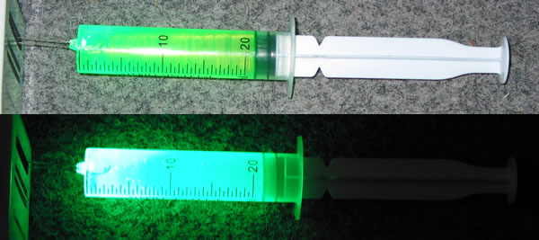

Das hat mich jetzt doch interessiert, wie das rüberkommt.
Mangels Schlauch, habe ich mal eine Einwegspritze genommen, und muss sagen, ich war mehr als positiv überrascht, kommt echt gut.
Deshalb habe ich auch gleich mal Fotos gemacht:

Ich könnte mir vorstellen, dass das Prinzip nichts anderes wie bei Plexiglas Endlighten ist.
Was mir eventuell etwas Kopfzerbrechen bereiten würde: wie lang darf der Schlauch maximal sein?

Fr, 12.11.10, 14:54
Da heißt es schlicht:
"Probieren geht über Studieren!"
