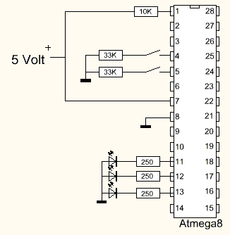

So, 12.11.06, 14:07
So, mein Board für die Programmierung der Atmel-Mikrocontroller ist da und fertig gelötet. ^^
Ein Programm für deine Stufenschaltung habe ich bereits erstellen und testen können ;-)
Über zwei Tasten wird es ein- und ausgeschaltet. Während die Leds nacheinander ein- und ausschaltet werden reagiert er auf keine Tasten. Sprich ich muss warten bis alle Leds an bzw. aus sind, erst dann kann ich es wieder ein- bzw. ausschalten. Wäre der nächste Optimierungsschritt. :wink:
Quellcode in Basic (vermutlich nicht ganz optimal, bin noch Neuling, aber es tut :roll: )sieht so aus:
$regfile = "m8def.dat"
$crystal = 1000000
Config Pind.0 = Input
Config Pind.1 = Input
Config Pind.2 = Input
Config Pind.3 = Input
Config Pind.4 = Input
Config Pind.5 = Output
Config Pind.6 = Output
Config Pind.7 = Output
Portd.0 = 0
Portd.1 = 0
Portd.2 = 0
Portd.3 = 0
Portd.4 = 0
Portd.5 = 0
Portd.6 = 0
Portd.7 = 0
Taster1 Alias Pind.2
Taster2 Alias Pind.3
Do
If Taster1 = 1 Then
Waitms 3000
Portd.5 = 1
Waitms 3000
Portd.6 = 1
Waitms 3000
Portd.7 = 1
Bitwait Pind.2 , Reset
End If
If Taster2 = 1 Then
Waitms 3000
Portd.7 = 0
Waitms 3000
Portd.6 = 0
Waitms 3000
Portd.5 = 0
Bitwait Pind.3 , Reset
End If
Loop
Hier noch nen Schaltplan:

Hey, nicht gleich verzweifeln... wenn Du lieb fragst, schickt Dir Pehu vielleicht den fertig programmierten Chip zum Einkaufspreis. Die Dinger sind gar nicht so teuer und Du kannst ihm auch einen neuen leeren zum Tausch anbieten (bei reichelt bestellen vielleicht)
Den Chip einzubauen und 3 LEDs und paar Kabel dranzuhängen kreigst Du ja hin.

Jep, da hat der Silversurfer recht. Kann dir das programmieren übernehmen.
Jedoch kann ich dir keinen Chip mehr anbieten. Habe bereits zwei Stück verheizt. Hab nur noch 3 übrig. Beim einen habe ich mit den Fuse Bits Einstellungen gespielt und beim zweiten die Ausgänge überlastet. Pro Ausgang-Pin schafft der Chip max. 40 mA. Jedoch ist 40 mA wirklich der max. Wert und ist nicht für den Dauerbetrieb geeignet (laut Datenblatt).
Wenn du pro Ausgang mehr als 30 mA haben möchtest, muss du über einen Transistor absichern.
