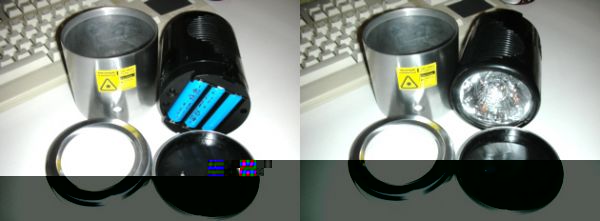

Tach zusammen,
X-Mas is rum und ich habe meinen Laserpod nun auf dem Schreibtisch stehen :wink:
Natürlich hab ich mir das Teil gleich mal näher (mit den Fingern) angesehen.
Von außen macht das Teil einen soliden und hochwertigen Eindruck.
Generell erwartet man hinter dem Gehäuse eine einfach, evtl. sogar billige Technik.
Im wesentlichen besteht das Teil aus drei Hauptsystemen, die für die Lichteffekte zuständig sind.

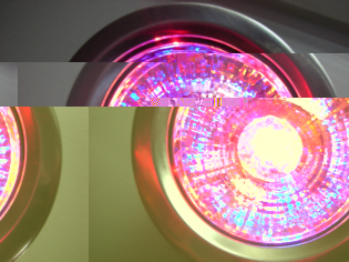

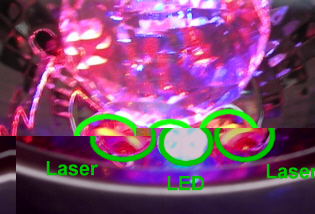

Zum einen verfügt der Laserpod "Galaxy" über 3 LEDs (rot, orange-gelb, blau), drei rote Laser und eine Kristallkugel.
Hier mal einige Bilder, die das Funktionsprinzip verdeutlichen sollen.

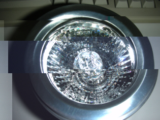

1. Laserpod - OFF

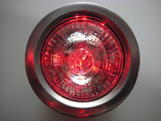

2. Laserpod - Laser & LEDs Betrieb
3. Laserpod - Laserbetrieb

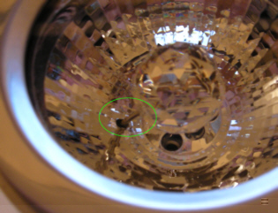

4. Vergrößerte Darstellung Laser + LED
Zu den Innereien komme ich später noch....

Zur Projektion selbst läßt sich sagen, dass die LEDs und die drei Laser immer mit der gleichen Leistung/Leuchtstärke arbeiten. Der tatsächliche Effekt entsteht durch die Drehung der Kristallkugel.
Diese ist seitlich durch einen keinen Metallstab fixiert, die Kugel rotiert um ca. 45° zu den LEDs und Lasern geneigt.
Lasertypen: 3x 630-680nm Output < 1mW
Die Leistung ist vollkommen ausreichend - okay, Aliens kann man damit nicht jagen und ein grüner Laser würde auch nicht ins Farbbild passen. Einen weißen Laser bräuchte man.

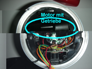

Zunächst springt einem der gekapselte Motor mit Getriebe ins Auge, durch die Kapselung ist der Antrieb kaum hörbar, aus 1m Entfernung hört man ihn überhaupt nicht mehr.

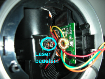

Seitlich sind je drei Platinen mit der Elektronik für die Laser angebracht

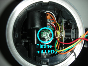

Zentral sitzt die Platine mit den LEDs + Vorwiderständen
Auf dieser Platine sind noch etliche weitere SMD-Bausteine, für was die gut sein sollen ist mir schleierhaft.
Die seitliche Platine ist auch mit einer Vielzahl von SMD-Bauteilen bestückt, inkl. einem Ringkern mit Wicklungen.
Dieser sitzt direkt an der Buchse für das externe Netzteil und soll vermutlich irgendwas filtern, fragt mich aber bloß nicht was genau. Ich kann auch nicht wirklich nachvollziehen, welche Funktion die seitliche Platine übernimmt, da so gesehen das allg. Funktionsprinzip doch recht einfach gehalten ist.
Die Kabel führen zum Batteriefach (3x AA).

Ich habe mal spaßeshalber eine Farbwechsler-LED an den Reflektor gehalten, der Effekt wäre schon toll aber leider will das Grün so gar nicht mit den anderen Farben harmonieren. Es müßte 5mm LEDs geben, die standardmäßig nur zwischen rot, orange und blau die Farbe wechseln, dann könnte man den Laserpod schon noch genial aufwerten. Ich gehe mal davon aus, dass Laserpod irgendsowas in naher Zukunft auf den Markt werfen wird.

Sehr interessant mal das Innere begutachten zu können. Danke für das Aufschrauben.
Bei K2 wird mal ja blind. :lol: Aber eine 0,5 Watt Led könnte man reinknallen. Aber unter unständen kriegt man Probleme oder sogar bessere Effekte durch den größeren Abstrahlwinkel der 0,5 Watt?
