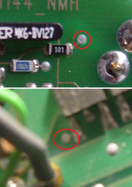

Wenn Du es Dir zutraust, dann besser die KSQ direkt mit dem Akku verbinden, und den PWM Eingang der KSQ mit dem Gate von einem der Mosfets verbinden. Sicherheitshalber noch einen 1K Widerstand dazwischen...
Datenblatt der Mosfets: http://www.fairchildsemi.com/ds/RF/RFD16N05LSM.pdf
Gate ist hier zu finden:
Vermutlich ist das hier der Anschluss (du kannst mal schauen, ob die beiden rot eingekreisten Anschlüsse auf Vor- und Rückseite die gleichen sind)
Ohne das vorher sauber nachzumessen ist das aber durchaus auch ein Risiko. Ich kann nicht versprechen, dass es so klappt. Aber die 'Gefahr' für die Bauteile ist so sicherlich geringer...
