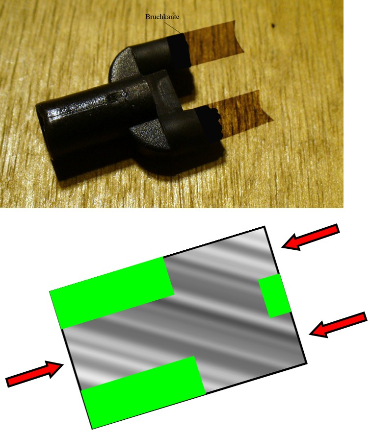

Hier das Teil als Macro
Mr. Fix-it
Zuletzt geändert von Mr Fix-it am Mo, 30.04.12, 08:45, insgesamt 2-mal geändert.
Fr, 27.04.12, 19:25
So wie ich das sehe, ist die genaue Form nicht so entscheidend. Nur die Position der 3 Bohrungen muss passen. Und da das Teil innerhalb der Lampe verbaut ist, ist auch die Optik nicht so wichtig.
Ich würde einfach ein Stück Flachaluminium nehmen und die 3 Bohrungen übertragen. Sowas hast du doch als Heimwerker sicher auch im Bastelkeller liegen. Eventuell an den grünen Stellen nochmal die Säge ansetzen, falls es sonst nicht passen sollte:
Ein solches Teil fertig zu finden, stufe ich als ziemliche Glückssache ein.

Von dem Knetmetall habe ich noch eine Rolle im Haus, werde ich mal probieren. Habe das Bauteil jetzt mal genau vermessen hier ein Zeichnung 1:1 mit Maßen
Bauplan für Anfrage beim Zerspaner
Meine Lösung sieht so aus:
Werde einen Kumpel an hauen, der hat einen Zerspanungsbetrieb, wen's interessiert: http://bernhard-und-reiner.de/produkte.html (alle Fotos dort von mir gemacht), beide Chefs kenne ich gut. Denen werde ich den Plan mal schicken und fragen was es kostet, wenn die mir 15 Teil in ALU per CNC basteln, dann ist Ruhe. Das Problem mit den Kontakten löse ich dann mit Schrumpfschlauch über den Y-Köpfen.
