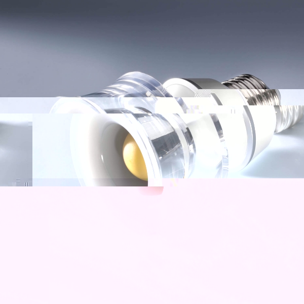

Wenn ich die Philips Dinger schon sehe oh ne :lol:
Bild Bild
