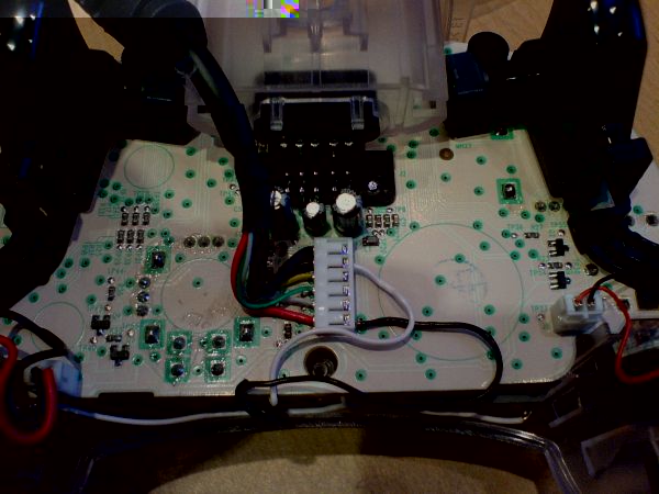

Ich kann dir sagen, dass die 4 Controlleranschlüsse der Xbox in Wirklich USB-Anschlüsse sind.
In der Xbox steckt ein fast stinknormaler "PC" drin.
Xbox-Controller kann man mit einem Adapter somit auch am PC über USB betreiben.
Und in jedem Xbox-Controller steckt ein Mini-Hub mit zwei USB-Ports für Speicherkarten.
Somit kannst du die 5 Volt von dem USB-Controlleranschluss abzapfen, um deine Leds leuchten zu bringen.
Du kannst deinen Xbox-Controller öffnen und die 4 Anschlüsse die zu deiner Xbox gehen nachmessen, bei 2 von 4 Leitungen wirst du eine Stromversorgung von 5 Volt finden.

@Pehu
es sind keine 4 sondern 6 anschlüsse
wen ich ihn offen hab mach ich mal ein foto

@Ilker21 Hast recht, sind 6 Anschlüsse. War ein wenig durcheinander. Da man 4 Anschlüsse von USB kennt.
Um einen USB-Port am Controller zu haben, braucht man auch nur 4 Ports. :wink:
Hab meinen kurz zerlegt:
