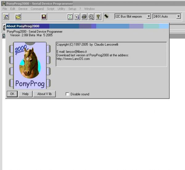

So jetzt brauchen wir Programm „PonyPro2000“. MIt diesem Programm können wir unsere Microcontrollern bespielen.
Ich verwende die PonyPro2000 v2.06f BETA Version. Diese könnte Ihr unter herunterladen:
http://www.lancos.com/ppwin95.html
Nach der Installation könnt Ihr die Software über Start, Programme, PonyProg, PonyProg2000 starten.
[Hinweis: Sollten andere Programme installiert sein, welche die Serielle Schnittstelle benutzen, kann es zu Problemen kommen. Kann beispielsweise kein Com-Port ausgewählt werden kann es sein, dass ein anderes Programm auf diese zugreift. Durch Schließen des betreffenden Programms kann dieser Fehler behoben werden]
Folgendes Fenster sollte beim Start kommen:
Mit „OK“ Bestätigen.

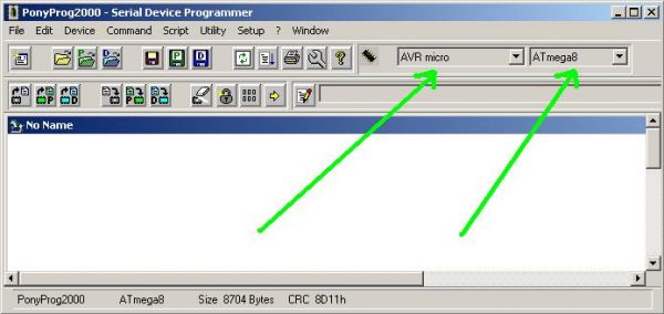

Jetzt solltet ihr das Hauptprogramm vor euch haben und könnt über die zwei Felder rechtsoben den richtigen Typ auswählen:
Zuerst im linken Feld „AVR Micro“ und im rechten dann „ATMega8“ (wenn ihr einen anderen Microcontroller-Typ habt, müsst ihr natürlich euren auswählen).

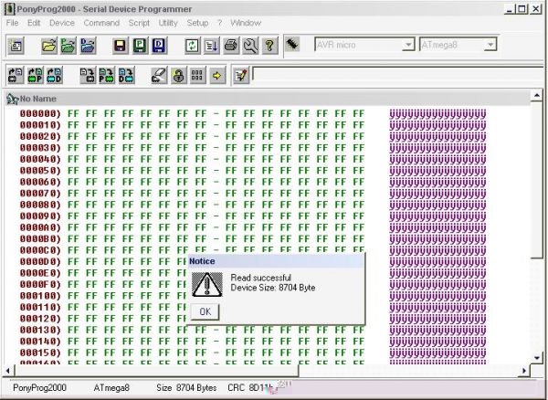

Nun können wir versuchen, eine Verbindung mit dem Microcontroller herzustellen.

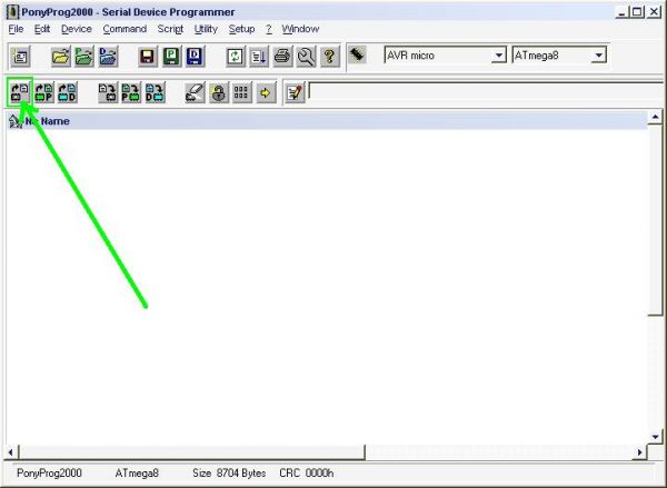

Wir klicken auf Button untenlinks:
Warten ein paar Sekunden. Dann sollte folgende Meldung mit "Read successful" kommen.
Wenn diese Meldung kommt, heißt es das die Verbindung zum Board/Microcontroller funktioniert. :o

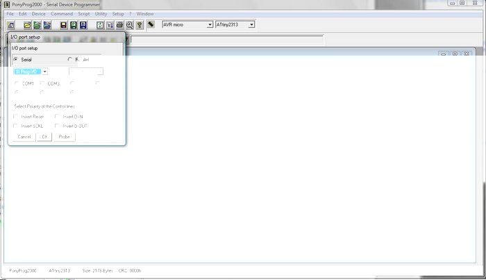

Ich hab bei mir ein Problem.
Ich kann die oben angegebenen Einstellungen nicht vornehmen. Also bei mir kann ich den COM2 Port nicht auswählen.
Ich habe Bilder angehängt, wie es bei mir ausschaut.
Wer auch nur ne Vermutung hat, warum es nicht klappt - bitte schreibt es, ich wäre für jeden Hinweis dankbar ; )

So, 14.02.10, 11:41
Hmm, dann will ich mal ne Vermutung äußern:
COM2 ist bei dir ein über PCI erweiterter COM-Port.
Wähle mal den Kommunikationsanschluss COM1 aus. Wenn du dein Board an dem "echten" seriellen Anschluss dran hast, wird das höchstwahrscheinlich der COM1 sein und nicht der COM2.
