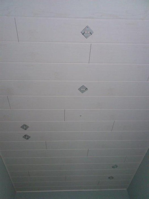

Hier noch im Bild zusehen, die Drähte die seitlich von den LED's weggehen. Das habe ich geändert, weil ich die selbstgemachte Aluplatte in der neuen Holzdecke versenken wollte

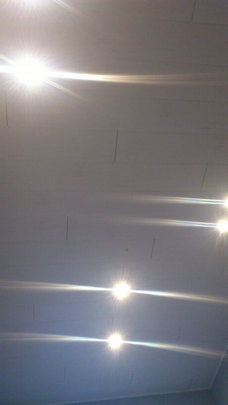

Licht im Bad...
Licht im Bad...

sieht nicht schlecht aus, wenn ich es richtig sehe wird eine PowerBar (12 LEDs verwendet)? Hast du die KSQ dazu in der Zwischendecke platziert?
Wie ist es von der Ausleuchtung / Helligkeit her? Reicht es aus mit den LEDs?
