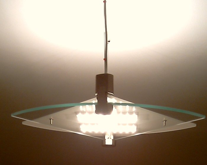

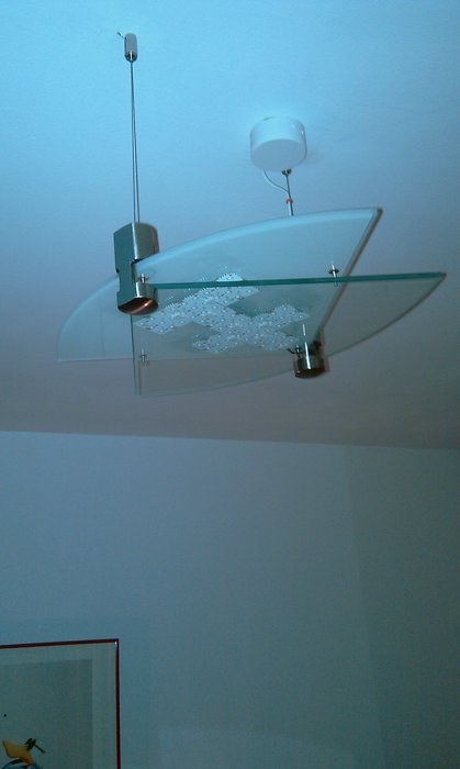

Hallo liebe LEDler!
Nachdem meine Holde Ihrem Wunsch nach einer neuen Schlafzimmerlampe (die bisherige Lampe war von einem völlig unbekannten nordeuropäischen Möbelhaus :) wiederholt und zunächst dezent, irgendwann aber doch recht bildhaft Ausdruck verliehen hatte...
... und die Durchsicht von (gefühlt mindestens 3500) Lampen der üblichen Internetshops entweder kein Ergebnis, oder den sofortigen Bankrott versprach, musste was selbst Gebautes her.
Da ich ohnehin die warmweiße LED-Matrix von Lumitronix ausprobieren wollte, ist daraus ein LED-Lampen-Erstlingswerk und damit dieser post entstanden.
Hier ist das Ergebnis:
Ausgeschaltet:
Eingeschaltet:
Die Beleuchtungsstärke ist sehr gut, die Lichtfarbe phänomenal! :D
Die detaillierte Materialliste und die Bauanleitung findet ihr als zwei PDF-Dateien (geteilt wegen der maximalen Uploadgröße) im Anhang:
LED-Schlafzimmerhängelampe1.pdf
LED-Schlafzimmerhängelampe2.pdf
Viele Grüße,
cyb
(846.37 KiB) 712-mal heruntergeladen
(545.15 KiB) 604-mal heruntergeladen
dBase
Beiträge: 204
Registriert: Sa, 07.02.09, 14:14
So, 03.02.13, 09:02
schön geworden, gute Idee.
Was wäre, wenn die Matrixen, die nach unten strahlen, auch auf die Oberseite des satinierten Glases gelegt würden (immer noch nach unten strahlend)?
Man würde sie, wenn ausgeschaltet, nicht so sehen, und wenn eingeschaltet, blendet's eh. Würde zuviel Licht geschluckt?
cyb
Registriert: Fr, 01.02.13, 23:48
So, 03.02.13, 14:13
Wäre von der Sicht und vom Blenden besser und hatte ich beim Bau mal probiert. Leider ist die gefrostete Glasplatte überraschenderweise kaum lichtdurchlässig und würde das Licht, das eigentlich durchgehen soll, fast komplett schlucken :-(
Dafür sieht man das Netzteil nicht durch :-)
Grüße,
cyb

mich würde es stören, das die LEDs blenden, wenn ich in den Armen meiner Liebsten liege :) , sonst super Design, vllt. noch etwas zum Streuen auf die untere Scheibe aufziehen.
