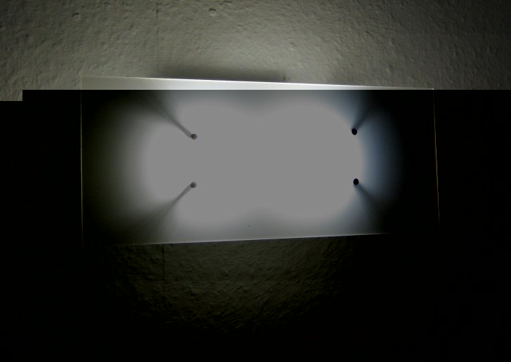

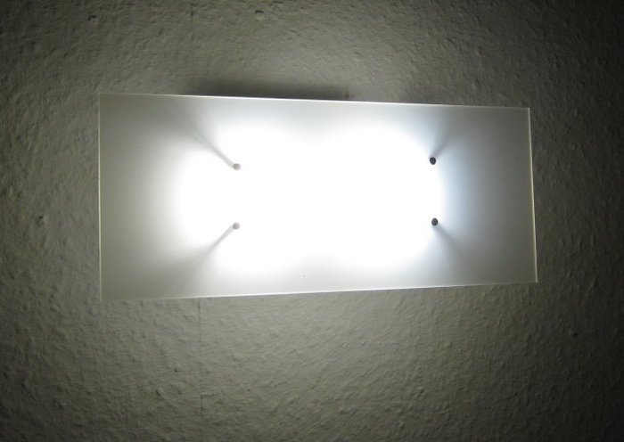

Hallo
Ich habe mir hier von eine Platte dafür geholt http://www.plexiglas-shop.com/DE/de/opt ... jhi~p.html
Das sieht bei mir dann mit 2x LED SmartArray, 6x Nichia LED, 4W so aus

Sieht zwar gut aus, aber leider werden die LEDs bei mir einzeln als großflächiger Sternenhimmel verbaut. Daher habe ich keinerlei Möglichkeit eine Platte davor zu setzen. Jeder Star muss einen separate kleinen Blendschutz bekommen.

PS: Wie hast du die Platte denn befestigt? Ich seh zwar die 4 dunklen Kreise, aber... ;)

mit so was in M3 von unten dann Edelstahlschrauben
