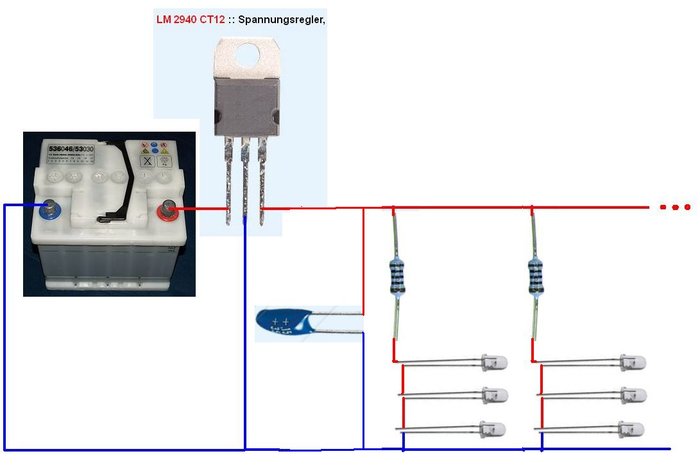

dann mach' ich das mit den LowDrop Spannungsreglern. Angeschlossen werden die dann wie auf dem Bild unten. Nur die Widerstände werden weggelassen und rechts die LED-Leisten entsprechend ihrer Polung angelötet - richtig?
Mit Gruß aus Unterfranken
Wolf
Wolf

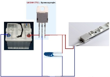

Nicht den Kondensator vergessen. Der muss schon noch dazu:
Und aufpassen der Kondensator hat auch Plus und Minus! Sicherung schadet nie, bei sauberer Verkabelung ist aber meiner Ansicht nach keine zusätzliche nötig. Und Du wirst ja momentan auch schon irgendein Licht haben was vmtl. hinter einer Sicherung angeschlossen ist.
