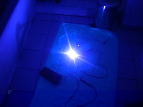

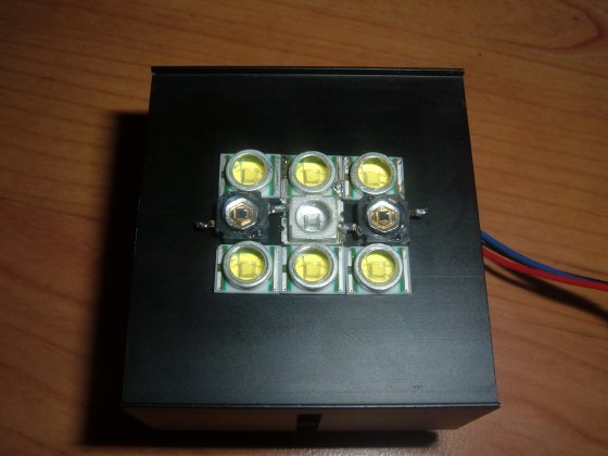

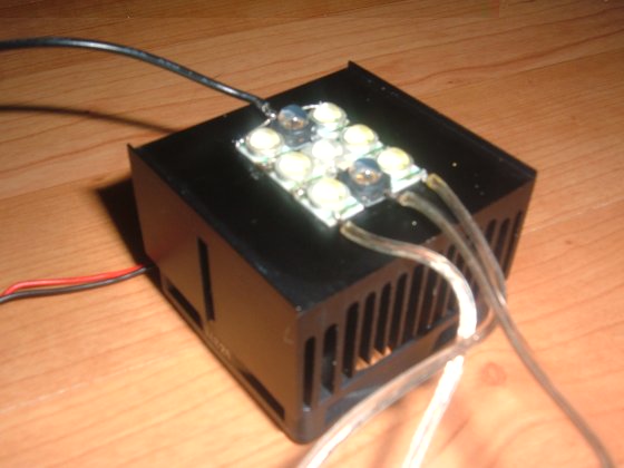

Ich wollt euch mal meine Lampe zeigen.
Besteht aus 6 Cree XR-E Bin-P4,2 Royalblau K2 und einer Cree XL UV-A Led.
Je Strang fliesst ein Strom von 700ma macht als dann 2,1A oder 21W leistungsaufnahme.
Die Belichtungszeit beträgt beim letzten Bild 1/30s und die Lichtfarbe geht in echt etwas mehr ins Tiefblaue.

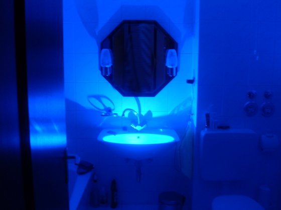

Gibts davon auch Bilder im einsatz? Oder ist dein Waschbecken das Nanoriffaquarium?? ;)
Aber gute arbeit, scheint wirklich sehr hell zu sein ;) *fg*
John.S
Beiträge: 839
Mi, 24.01.07, 16:46
Sh@rk hat geschrieben:Schaut nicht schlecht aus, sehr gute arbeit, aber mal ne frage, könntest du mal bitte Bilder machen von den Betrieb der einzelnen Led Paare? Also von den 6 Cree XR-E Bin-P4 - 2 Royalblau K2 - und der einen Cree XL UV-A Led.
Das habe ich schon,nur nicht von den Cree XR-E.
Das erste Bild sind die beiden K2+UV Led bei 700ma und das zweite nur die UV Led bei glaub ich auch 700ma.
Leider interpretiert meine Kamera das UV der Led als Tiefblau.:cry:

2fast hat geschrieben:Gibts davon auch Bilder im einsatz? Oder ist dein Waschbecken das Nanoriffaquarium?? ;)
Das dauert noch ne Weile bis ich alles zusammen habe für das Aquarium. :wink:

John.S hat geschrieben:
Wenn Du alles in Hartwachs vergießt, oder in transparentem Silikon einläßt, kannst Du es ja im Waschbecken lassen, sozusagen als Abfluß-Beleuchtung! :D

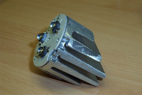

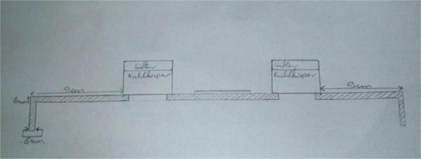

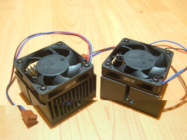

So meine Lampe wird jetzt umgebaut werden weil eine einzige Lampe so ein längliches Aquarium schlecht ausleuchtet.
Ich werden 2 Einzellampen im Abstand von 16,8cm auf eine schwarz lackierte Plexiglas Platte von 6mm Stärke befestigt.
In die Mitte zwischen die Kühlkörper kommen die Widerstände auf einer ebenfalls schwarz lackierten Platine.
Die Lampe wird aus 12 Cree XR-E P4 mit ca. 400ma und 4 Luxeon K2 Royalblau und 2 Cree XR blau bestehen.
Die UV Led werde ich nicht mehr weiter benutzen weil selbst UV-A Licht doch nicht so gut sein soll für Korallen.
Die XR-E machen ca 100 Lumen pro Led,macht dann ca 1200 Lumen.
Die K2 machen 480mw pro led bei 700ma und die Cree XR erzeugen pro Led ca 31 Lumen bei 700ma was pi mal Daumen 620mw sein müsste.
Macht dann nochmal über 3W an Licht welches die Korallen sehr gut nutzen können.

Mo, 02.04.07, 22:29
Klingt wirklich sehr spannend das ganz. Sag mal wo holften die immer die Kühler her und so? Reichelt / Pollin normal oda anderswo (conrad)? Auch wenn ich mal fragen darf wo holsten die leds her? (wenn es werbung sein sollte, schicke mir ne PM).
thx good luck
Mo, 02.04.07, 22:35
Pollin CPu Kühlkörper P(entium)4. Ein euro das Stück mit Kühler.

Mo, 02.04.07, 22:41
Hier die Bestellnummer bei pollin für die Pentium4 Lüfter: 320 246
Hab mir das letzte mal 10 Lüfter mitbestellt! Einer ist jetzt in der Bettlampe verbaut!
Den Lüfter kann man einfach abmontieren, braucht kein mensch für die Kühlung der Leds mehr!
Den Kühlkörper kannst du in der Mitte zersägen, wenn man Kühlung bloß für eine Highpower Led braucht! :wink:

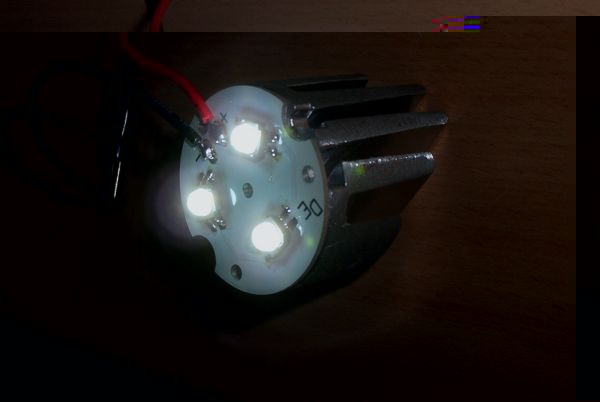

Mo, 02.04.07, 22:55
Also ich hab mal 3 K2 an einer 3-fach Star Platine mit einem Alu-Kühlkörper gebaut:
Wird zwar ziemlich warm, aber extrem hell:
Hab leider keine so tolle Kamera, das Bild in Betrieb ist deshalb etwas "dunkel".
Aber die 3 K2 sind wirklich ordentlich hell! 8)
Mo, 02.04.07, 22:56
bei was fürnem strom werden die k2 denn betrieben? 1A?

cni
Beiträge: 581
Mo, 02.04.07, 22:57
Fightclub hat geschrieben:bei was fürnem strom werden die k2 denn betrieben? 1A?
Ja 1000mA!

John.S
Beiträge: 839
Mo, 02.04.07, 23:03
Richtig sind von Pollin,sehen echt geil aus. :wink:
Habe mir gleich 5 Stück geholt.
