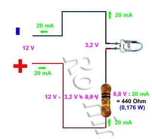

Beispiel: An einer Spannungsquelle von 12 V soll eine LED betrieben werden mit 3,2 V Vorwärtsspannung und einem typischen Strom von 20 mA.
Also müssen über dem Vorwiderstand 12 V - 3,2 V = 8,8 V abfallen bei 20 mA. Der errechnete Widerstandswert ist 8,8 V : 0,02 A = 440 Ohm. Dieser Widerstand muss eine Leistung von 8,8 V x 0,02 A = 0,176 W aushalten können oder besser mehr. Das ist auch die Leistung, die "vernichtet" wird, um die LED artgerecht zu betreiben.
Zur Verdeutlichung habe ich das mal anhand der sehr anschaulichen Bilder von Romiman (ungefragterweise danke ich Dir dafür :) ) dargestellt:
