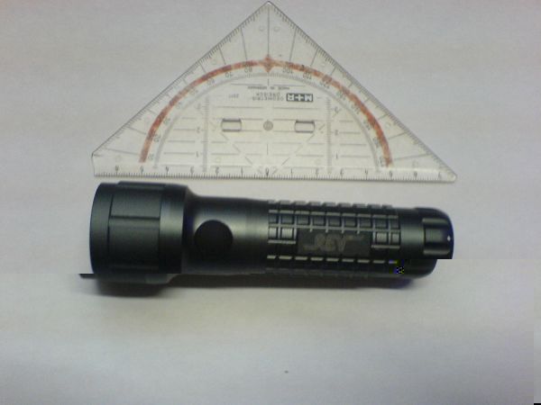

Die Verpackung :
Taschenlampe mit Geodreieck zum Größenvergleich :

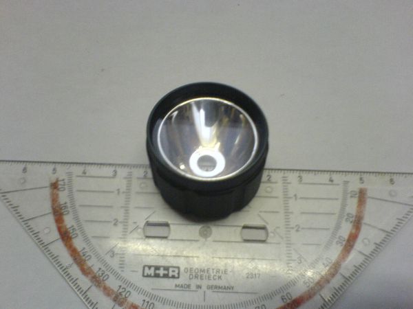

Lampenkopf mit Reflektor auf Geodreieck zum Größenvergleich :

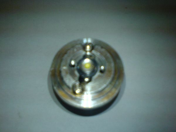

Ansicht von oben in die Lampe auf Led und Kühlplatte ( silbern ) :

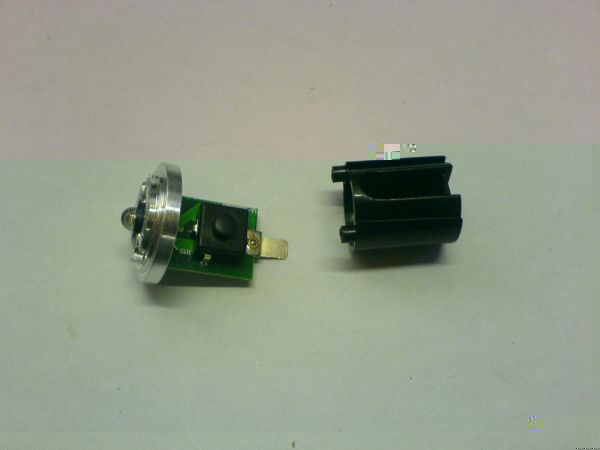

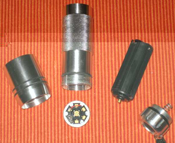

Lampe in ihre Einzelteile zerlegt :
Kühlplatte mit Led ( nur Emitter ohne star) :
Blick auf das eigentliche Herzstück mit Schalter :

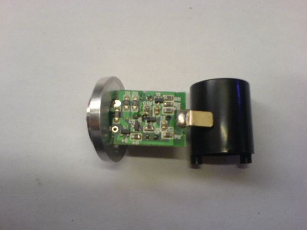

Rückseite mit der Elektronik :

@ gil welche daten willst du wissen ?? steht doch zum großteil auf dem ersten bild auf der verpackung.
viel mehr kann ich da nicht zu angeben.
aber für die dies brennend interessiert noch folgende Angaben :
in meinen Augen ist eine Luxeon I verbaut
bei der lampe fließen bei 30% leuchtleistung = 88,5 mA bei 100% leuchtleistung = 190mA und beim blinken 140mA
bei Raumtemperatur ( 22°C )weist die die Led bei 30% 34°C und bei 100% 44°C auf.
hoffe damit ist der wissensdurst gestillt ansonnsten nochmal nachfragen
@ helgz kommt noch die bilder mach ich heut abend
dieshier sollten lediglich bilder sein da sich einige ausm irc für die lampe interessierten
ein how² soll später folgen evtl. umbau auf K2 oder P4
gemessen?ist aber wenig!

Vor einiger Zeit habe ich mir eine preiswerte Taschenlampe gekauft. Von der Leistung war ich damals schon beeinduckt. Nachdem mein erster P4 geliefert wurde habe ich festgestellt, daß in der Lampe genau so ein Stern verbaut war:
Das Gewinde des vorderen Teils ist übrigens geklebt. Es braucht schon etwas Kraft es abzuschrauben.
Da die anderen Teile noch fehlten habe ich ihn testweise mal in die Taschenlampe eingebaut.
Die Helligket der Taschenlampe ist unglaublich und braucht einen Vergleich mit einer großen Maglite nicht zu scheuen. Hier der Vergleich mit der alten LED:
Links ist die ursprüngliche LED und rechts die P4.
In dieser Taschenlampe ist kein Widerstand oder sonstige Elektronik, nur der Ein-/Ausschalter. Sie wird mit 3xAAA betrieben.
Mit voll geladenen eneloop-Akkus betragen die Werte an der LED 3,6V und 700mA.
Die P4 ist mittlerweile fest eingebaut mit Wärmeleitpaste und 2 Schrauben befestigt. Selbst nach eine halben Stunde Dauerbetrieb war die Taschenlampe kaum erwärmt.

ja es ist etwas arg wenig aber die ist auch nur auf einem schmalen steg in der kühlplatte befestigt.
sollte doch kein Problem sein mit dem "spezial Alugehäuse" muß man nur noch wissen welche SMD Bauteile man austauschen muß, damit 350mA fließen.
