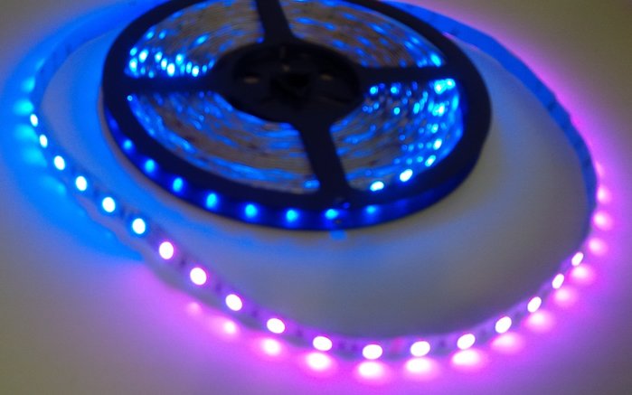

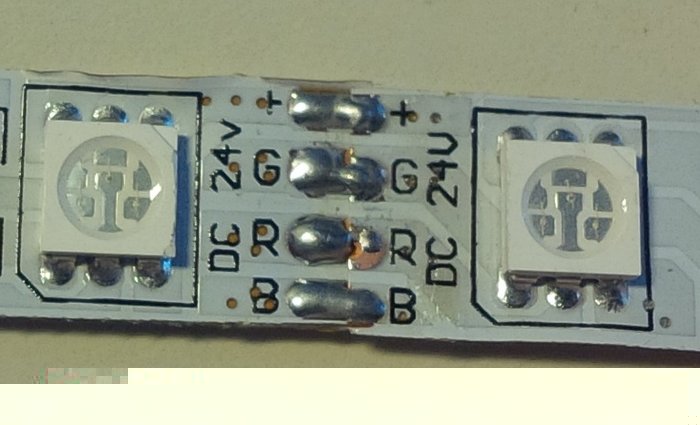

Nanu, ein Farbwechsel mitten im Stripe? Woher kommt denn diese unerwartete Funktion? Wie leider üblich besteht auch dieser Stripe nur aus 50-cm-Stücken, die aneinander gelötet sind. Und das ist die Nahtstelle bei dem Farbwechsel:
Tja, kein Wunder, wenn man sich die Lötstelle bei R ansieht. Und ein kleiner seitlicher Versatz ist auch noch drin. Schauen wir uns das Netzteil doch mal an:

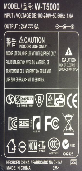

Was mir hier auffällt, ist der Aufdruck "UNR ZUM GEBRAUCH MIT IT GERATEN" [sic!]. Hier haben wir aber kein IT-Gerät, sondern eine Beleuchtungseinrichtung. Möglicherweise verhält es sich hier also ähnlich wie das hier schon mal für die LPH-Netzteile von Meanwell diskutiert wurde: der Hersteller sagt nicht zu, dass die Vorschriften für Beleuchtungseinrichtungen eingehalten werden und folglich darf oder sollte man es nicht hierfür verwenden. In der Praxis funktionieren diese Netzteile schon tadellos, ich habe das auch schon ignoriert und solche verwendet. Das ist aber mein privates Risiko. Einem LED-Komplettset sollte ein korrektes Netzteil beiligen - und da bin ich mir hier zumindest nicht ganz sicher. Apropos Netzteil, wenn man das ans Stromnetz anschließt, sieht man folgendes:

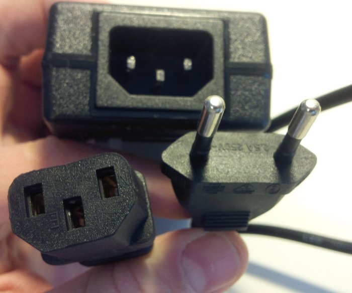

Und das finde ich schon einen Hammer. Das Netzteil hat eine dreipolige Kaltgerätebuchse, d. H. mit Erde/Schutzleiter. Das mitgelieferte Netzkabel hat auch so einen Stecker, endet aber auf der anderen Seite in einem zweipoligen Euro-Flachstecker! Also ich kenne das so: bei ein Gerät, dass einen Schutzleiter-Anschluss hat, muss dieser auch angeschlossen werden. Selbst wenn es so wäre, dass der in dem Netzteil gar nicht verwendet wird, würde ich vermuten, dass so ein "Adapterkabel 3- auf 2-polig" nicht in den Verkehr gebracht werden darf. Es könnte ja sein, dass jemand dieses praktische Kabel aus dem Set nimmt und damit ein anderes Schutzklasse-I-Gerät anschließt...

Handkalt hat geschrieben:Apropos Netzteil, wenn man das ans Stromnetz anschließt, sieht man folgendes:
Was die Kaltgerätebuchse angeht:
wenn PE nirgendwo angeschlossen werden kann, dann kann man durchaus einen Eurostecker ans andere Ende montieren. Immer noch besser als einen Schukostecker zu verwenden und PE im Netzgerät ungesichert rumbaumeln zu lassen oder dort das Kabel einfach abzuschneiden.
Zu Deiner Sicherheit solltest Du den PE-Anschluss an der Kaltgerätebuchse tot legen (Plastikstreifen einkleben oder mit Heißkleber füllen). Anschließend passt die Buchse nicht mehr auf den 3pol. Stecker und kann nur noch für die 2pol. Variante genutzt werden.
Kaltgerätekupplungen gibt es auch 2-polig (ungeerdet).
Link zu Wikipedia - Gerätestecker #Kaltgerätestecker IEC-60320 ...
Handkalt
Beiträge: 1732
Di, 31.01.17, 13:55
Hallo Achim,
das ist völlig richtig, zweipolige Kaltgerätekabel mit entsprechenden Stecker/Buchsen an beiden Enden gibt es durchaus. Aber hier ist halt im Netzteil selbst ein 3-poliger Anschluss eingebaut. Das Symbol für die Schutzklasse II ist auch nicht aufgedruckt (im Gegensatz z. B. zu kleinen Meanwell-Netzteilen wie LPF, PLC, APV usw.). Von daher gehe ich davon aus, dass der zweipolige Anschluss nicht erlaubt ist. Und so ein Adapterkabel ohnehin nicht.

Di, 31.01.17, 14:30
Bei dem Netzgerät würde ich alle aufgedruckten Informationen infrage stellen.
Nur als Beispiel: das CE-Zeichen ist nicht normgerecht (falsche Proportionen).
Aufdrucken kann man vieles. Ob das auch alles stimmt, steht auf einem anderen Blatt. Wer weiß schon, ob das Netzgerät jemals eine Prüfanstalt gesehen hat.
UNR
Dort sind noch andere Rechtschreibfehler.
Bei "Seulemnt" fehlt ein e --> Seulement
Bei "Fabrcado" fehlt das i --> Fabricado.
"Hechoen" sind 2 Wörter --> Hecho en
Zuletzt geändert von Achim H am Di, 31.01.17, 15:03, insgesamt 1-mal geändert.
Di, 31.01.17, 14:52
Doch, ist es. Steht für China Export. :lol:
Findet man auf solchen "hochwertigen" Produkten häufig.
Ironie Ende. :wink:
Du hast natürlich recht, die Proportionen des europäischen CE-Zeichens sind exakt genormt:
Die China-Fakes sind also recht leicht zu erkennen.
Prinzip der China-Mafia: wenn das Gerät ein Fake ist, darf das CE-Zeichen auch ein Fake sein. :lol:
