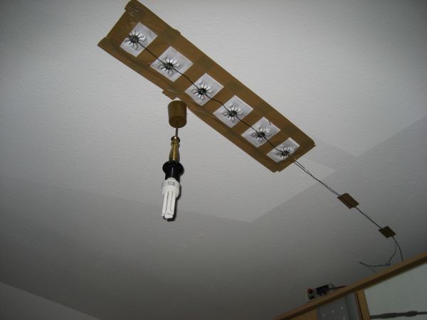

Achja, Ich habe euch mal den Vergleich von meiner jetztigen Sparlampe gegen 6 p4 LEDs.

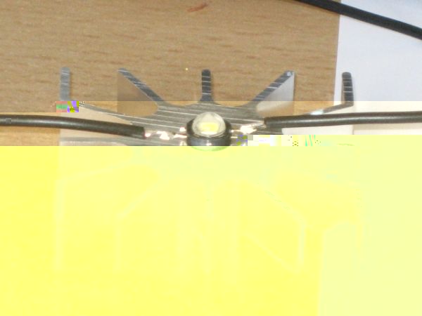

Darstellung einer LED mit Kühlkörper.
Erstmal Vielleicht ne Vorstellung für euch wie meine LEDs und Sparlampe so aufgebaut sind. :-)

6x P4 LEDs 15W(bei ca. 600mA)
Der 6fache Schatten verschickt einen richtig(ist im ganzen Zimmer)
Und der Schatten hinterm Schrank ist dunkler wie bei der Sparlampe.

ich hoffe ja mal das deine selbstgebaute lampe nun richtig befestigt wurde und nicht mrht mit TESA hält ^^

Die Technische Umsetzung ist aber wirklich ziemlich übel.
An Hochspannung rumbasteln ist schonmal ganz schlecht wenn man davon keine Ahnung hat.
Dann haben die Leitungen keinerlei Zugentlastung, sie ziehen ja direkt an den LED beinchen, ganz böse.
Und wie willst Du die einzelnen Kühlkörper nachher zu einer Lampe verbinden ?
Das Kleber NICHT unbedingt Hitzebständig sind (ich meine nicht den Wärmeleitkleber) sollte man vieleicht
beachten - nur so ein tipp.
Würde Dir zu einem Alu Vierkant-Flachprofil Rohr raten, das kann genug Wärme ableiten und innen rein
passen die Wiederstände die Du brauchst.
Bin ja mal gespannt ob was abbrennt oder Du Dich selbe braten wirst ....

hat jemand ne ahnung, wo man solche sternkühler herbekommt, wie oben im bild zu sehen.
ist ja wohl gezogenes stangenmaterial.
könnte mir zwar auch welche lasern, aber die sehen ja auch echt chick aus.
danke schon mal...
thomas
So, 24.06.07, 12:22
Hier im Shop unter "High Power LEDs --> Zubehör" gibts die.
