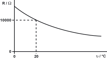

Ein NTC ist ein Temperatur abhängiger Widerstand. Er hat einen negativen Temperatur Koeffizient, daher NTC (negative temperature coefficient. Daher auch der Name "Heißleiter". Das heißt mit zunemhender Umgebungstemperatur, sinkt der Widerstand. Dabei ist der verlauf nicht linear (Bild). Sie werden zur Arbeitspunktstabilisierung, Anzugsverzögerung (in Reihe zu Relais), Abfallverzögerung (parallel zu Relais) und Temperaturmessung verwendet. Der Widerstandswert wird beim Kauf immer bei Zimmertemperaut angegeben (20 Grad C). Die Widerstandskennlinie kann zwischen den Widerständen verschieden sein, dies ist Bauform, Widerstandswert und Materialabhängig. Die Kennlinie ist im Datenblatt einzusehen.
Kennlinie eines NTC:
R bei Zimmertemperatur = 10 k Ohm
