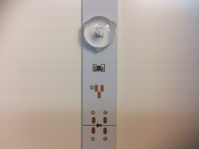

stelle mal ein Bild der LED Streifen ein, mit guter Auflösung. Bei nur 7 LEDs pro Reihe glaube ich nicht so recht an einen Widerstand. Und davon würde ich es abhängig machen, wie man weiter vorgeht:
- wirklich Widerstände, dann PWM Dimmung der 12V
- nicht Widerstand: ???
Zusätzliche Frage: wie willst du dimmen? Zum Beispiel: Extern per Poti, Fernbedienung, 1x einstellen dann nie wieder?

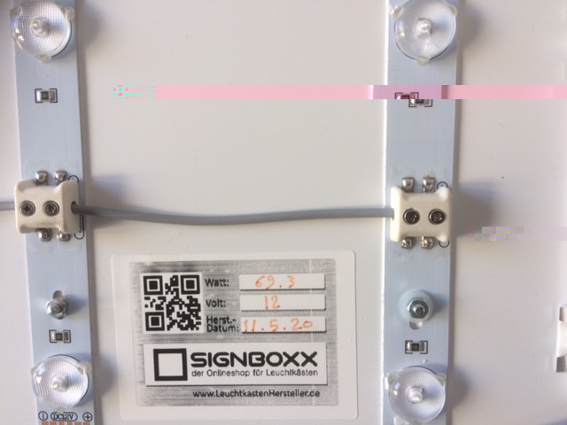

vielen Dank für Deine Antwort. Dimmen möchte ich nicht permanent, sondern je nach Bedarf heller oder dunkler stellen. Am liebsten würde ich dazu die schaltbare Phase verwenden (wie gesagt, Dauerphase, Erde- und Nulleiter befinden sich ebenfalls in der doppelten Unterputzdose in der Wand hinter dem Kasten). Wenn es sinnvoll nur mit Fernbedienung funktioniert, ist das aber auch in Ordnung. Besten Dank im Voraus!

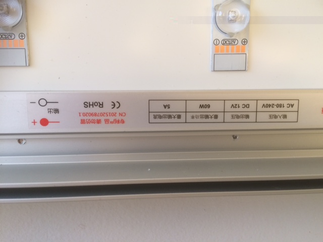

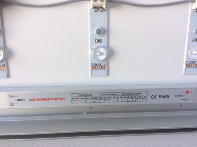

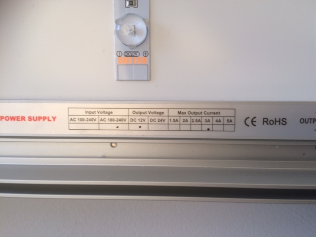

Sorry, drei weitere Bilder bräuchte ich
- eines um die Aufschrift der Widerstände zu erkennen
- zwei, um die Beschriftung der Treiber zu erkennen

Desweiteren habe ich mal die Treiber und das photographiert, was ich als Widerstand ansehe. Eine Aufschrift ist leider nicht darauf.

:( OK, also 12V Streifen mit Teilbarkeit nach jeder LED. Kannte ich bisher nicht.
Ich auch nicht. Sind wohl MultiChipLeds (wie z.B. auch die CREE XHP Serie https://www.leds.de/cree-xhp35-smd-led- ... 68488.html aber natürlich mit wesentlich weniger Leistung).

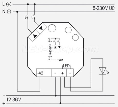

Borax hat geschrieben: Fr, 19.06.20, 11:21 Mir ist allerdings noch nicht ganz klar, wie dieser ELTAKO Dimmaktor ELD 61 eigentlich verdrahtet wird...
Ja, das ist mir bei dem Vorschlag auch aufgefallen. Üblicherweise sieht das ja so aus:
Netzteil - Dimmer/Repeater - LEDs
Der Eltako ist ja aber eher so, dass er von den Dimensionen und der Farbe besser außerhalb des Kastens angebracht wird. In jedem Fall muss aber ein Kabelpaar rein (230V) oder 2 Paare raus und weide rein (12V).
Dann doch lieber einen Dimmer per Fernsteuerung, da bleibt der Kasten dicht. Und die sind meist weiß :)

Der Eltako ELD61 wurde mir seinerzeit empfohlen, als ich im Zuge einer neuen Küche LED Streifen dimmen und Funk vermeiden wollte.
Der Eltako Dimmer wird sekundärseitig in die LED Streifen eingebunden, also in die Minus-Leitung dazwischengesetzt. Der ELD61 braucht einen Nulleiter. Gesteuert wird er über zwei getastete Phasen, funktioniert aber auch mit einer Phase bei etwas mehr Bedienaufwand.
Mit einem Jalousie bzw. Rolladentaster wird der LED-Streifen gesteuert, eine Taste für heller, eine für dunkler. Wegen der 24 Volt reichte der ELD61 mit seinen 4 A max gut aus.
Meine Idee war nun, den ersten Kreis des Leuchtkastens mit dem ELD61 zu dimmen. Der ELD61 paßt in flache Unterputzdosen, der hätte also leicht Platz hinter dem Leuchtkasten. gefunden. Den zweiten Kreis hätte man per Repeater mitgedimmt, wie von Euch vorgeschlagen. Meine Idee ist aber wohl doch nicht gut, weil beide Treiber dann permanent am Netz wären.
Deswegen ist eine Funklösung wohl doch besser.
