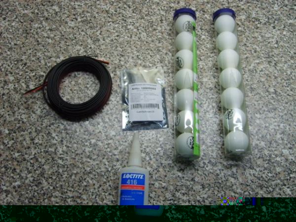

1.2 Materialliste
Abb. 1: Die wichtigsten Komponenten
1 Zwillingslitze 2x0,75mm² (0,5 reicht auch)
2 Rainbow-Led's (Lumitronix Art.Nr: 1599000002)
3 Tischtennisbälle
4 Kunstoff- Sekundenkleber (Loctite 416)
Zusätzlich werden benötigt:
1 7805 Spannungsregler (TO220-Gehaüse) inkl. Elko 0,1µF und 4,7µF
2 Widerstände 68 Ohm
3 Schrumpfschlauch
4 Lochrasterplatine ca.30 x 40mm
5 Lötkolben
6 Lötzinn
7 Heißkleber
8 Heißluftfön oder Feuerzeuch
9 Bohrer 4,5mm

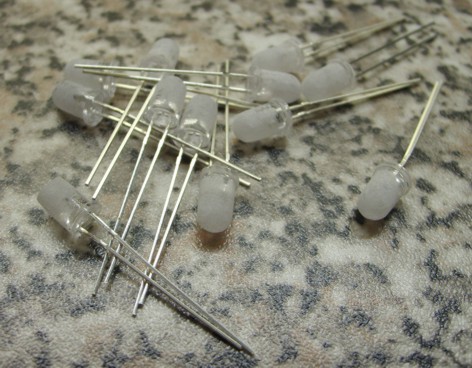

Abb. 4: LED's abschleifen
Zur Optimierung der Lichtverteilung die LED's anschleifen.

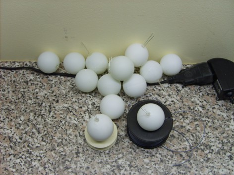

Abb. 6: Test der Moodballs
Kurz testen (Lithium Batterie 3,6V)

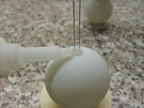

Abb. 7: LED's verkleben
Und LED's verkleben (Loctite)
Abb. 8: Alle Moodballs fertig verklebt
Die verklebten Moodballs ruhen lassen, am besten über Nacht.

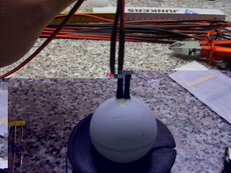

Abb. 9: Abmessen der Leitung
Die Zwillingslitze passend ablängen. Ich habe 50cm lange Stücke geschnitten.

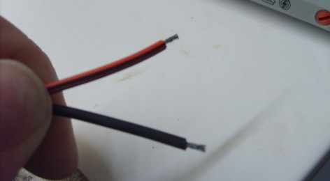

Abb. 13: Ader Enden verzinnen
Die Litzenenden reichlich verzinnen.
Abb. 14: Schrumpfschlauch
Den Schrumpfschlauch vorher über die Adern schieben. Der dicke Schrumpfschlauch ist 8mm mit Schmelzkleber wegen der Wasserdichtigkeit.
Abb. 15: Moodballs anlöten

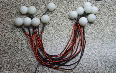

Die vorgefertigten Moodballs an die Litze anlöten.
Vorsicht - Beschädigung von Bauteilen!
• Auf polrichtigen Anschluss achten!
• Nicht zulange löten, sonst schrumpft der Schlauch vorzeitig.
Abb. 16: Schlauch verschrumpfen
Den Schlauch mit Fön oder Feuerzeug verschrumpfen.

Abb. 17: Fertig Verschrumpft
Abb. 18: Halbzeit

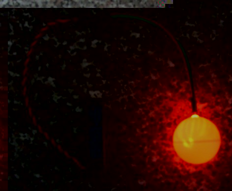

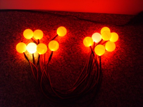

Hier ein bild der fertigen Kette, als Spannungsversorgung dient ein unstabilisiertes Netzteil mit 15V DC.

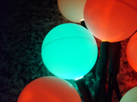

Abb. 23: Grün
Abb. 24: Rot
Abb. 25: Weiss
Durch die Toleranzen der Rainbow-LED's ergeben sich schöne Effekte je länger die Moodballs in Betrieb sind.
Anfangs laufen die Farben noch ziemlich synchron.
