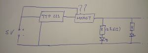

Und jetzt fängts schon an mit meinen mangelnden Elektronikkenntnissen. Was genau macht ein MOSFET und wie schaut eine Schaltung damit aus? Ein Kontakt an +5V, einer an den TTP223 Schaltausgang und einer zu den LEDs mit Vorwiderständen und das wars?
Mehr oder weniger ja. Zwischen TTP223 Schaltausgang und Mosfet Eingang (GATE) sollte noch ein Vorwiderstand (z.B. 1KOhm). Geeignet wäre ein P-Mosfet z.B.: https://www.conrad.de/de/p/infineon-tec ... 62537.html Den TTP223 müsstest Du dann so jumpern (per Lötbrücken), dass er im ausgeschalteten Zustand am Ausgang High ist (also Active Low)
