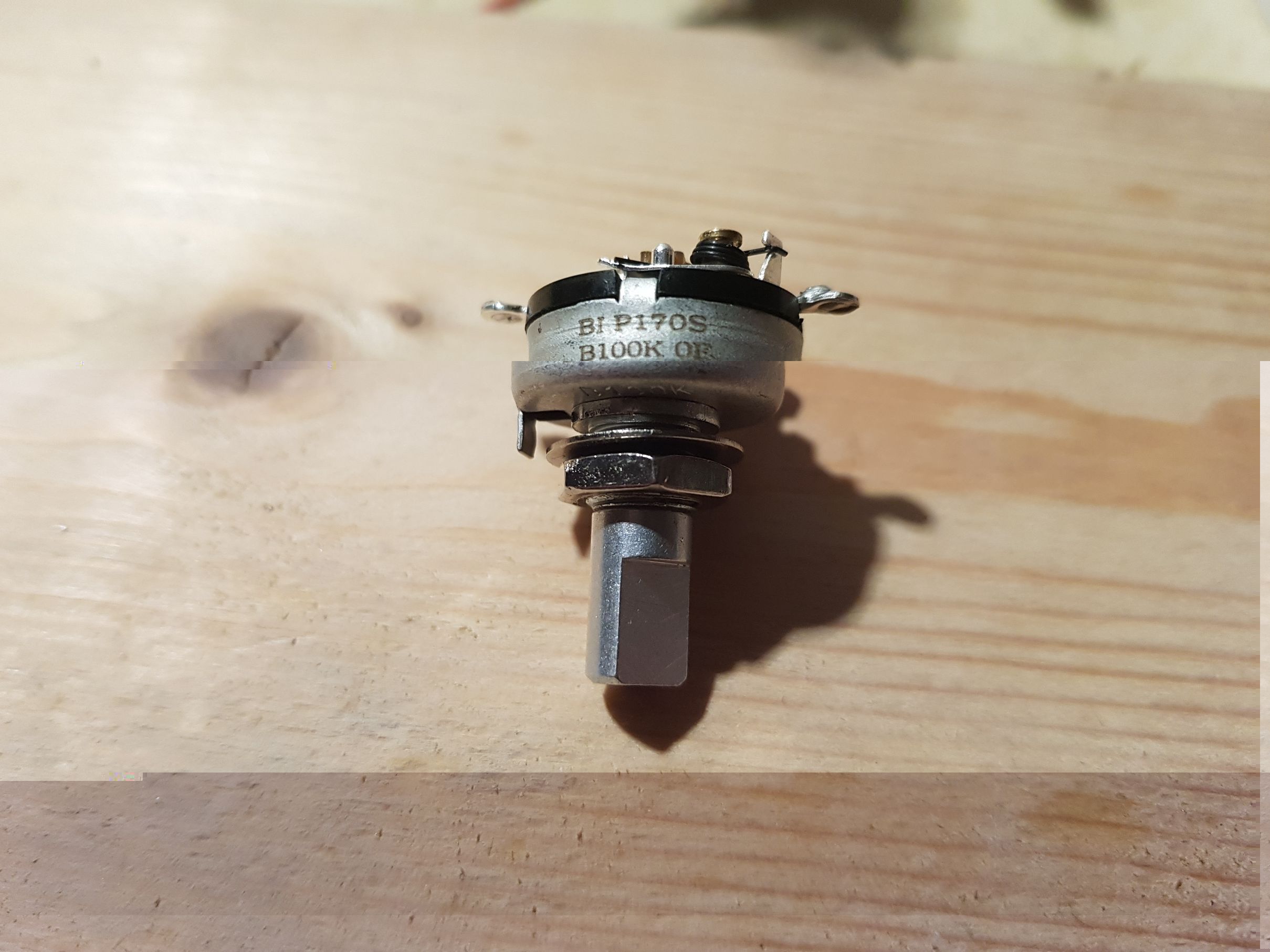

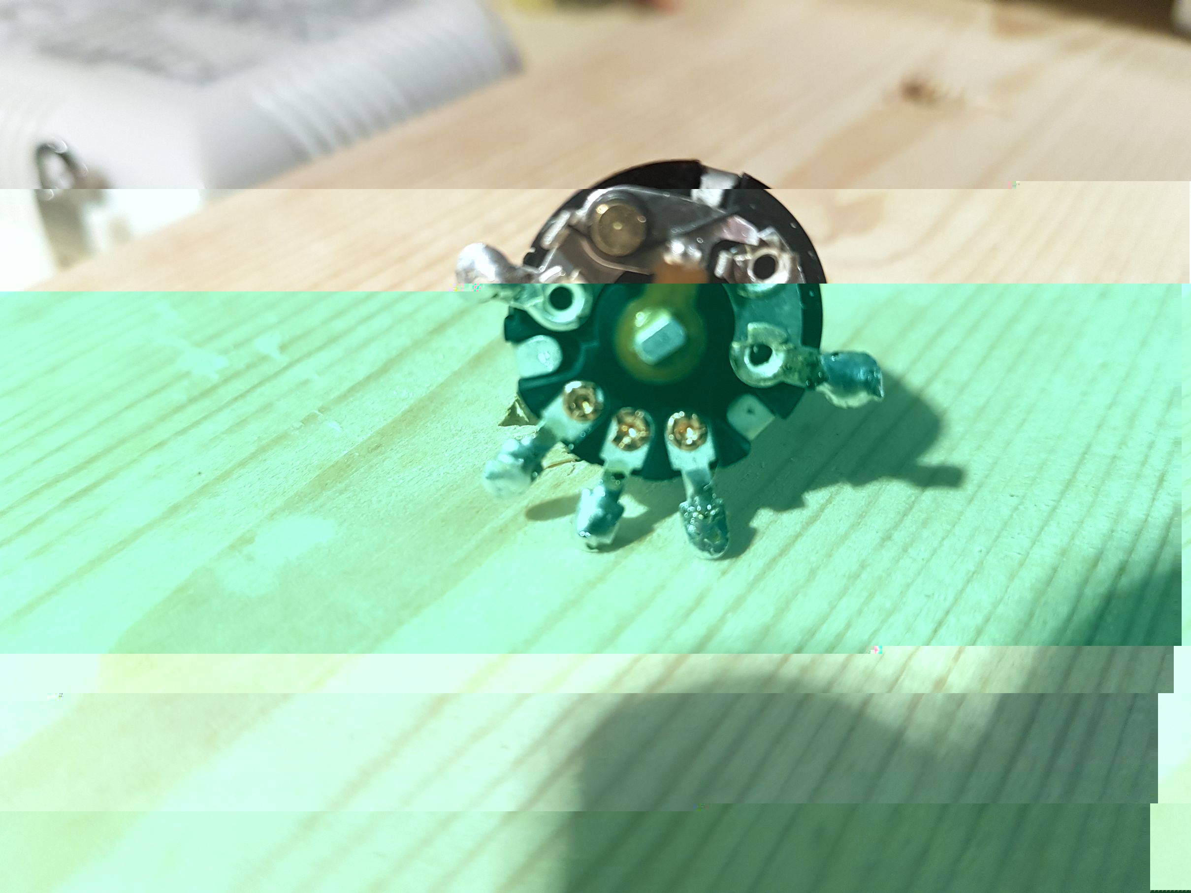

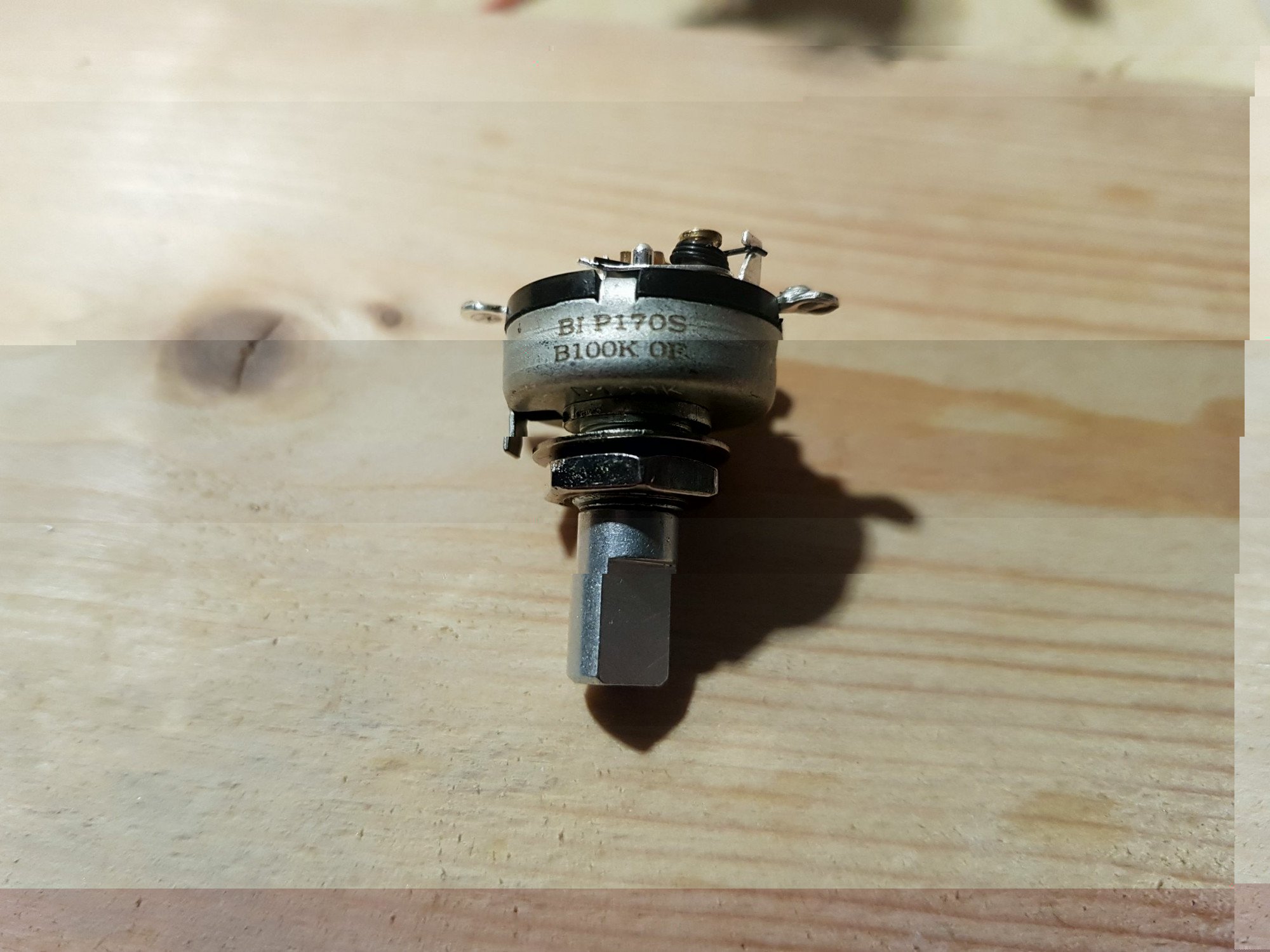

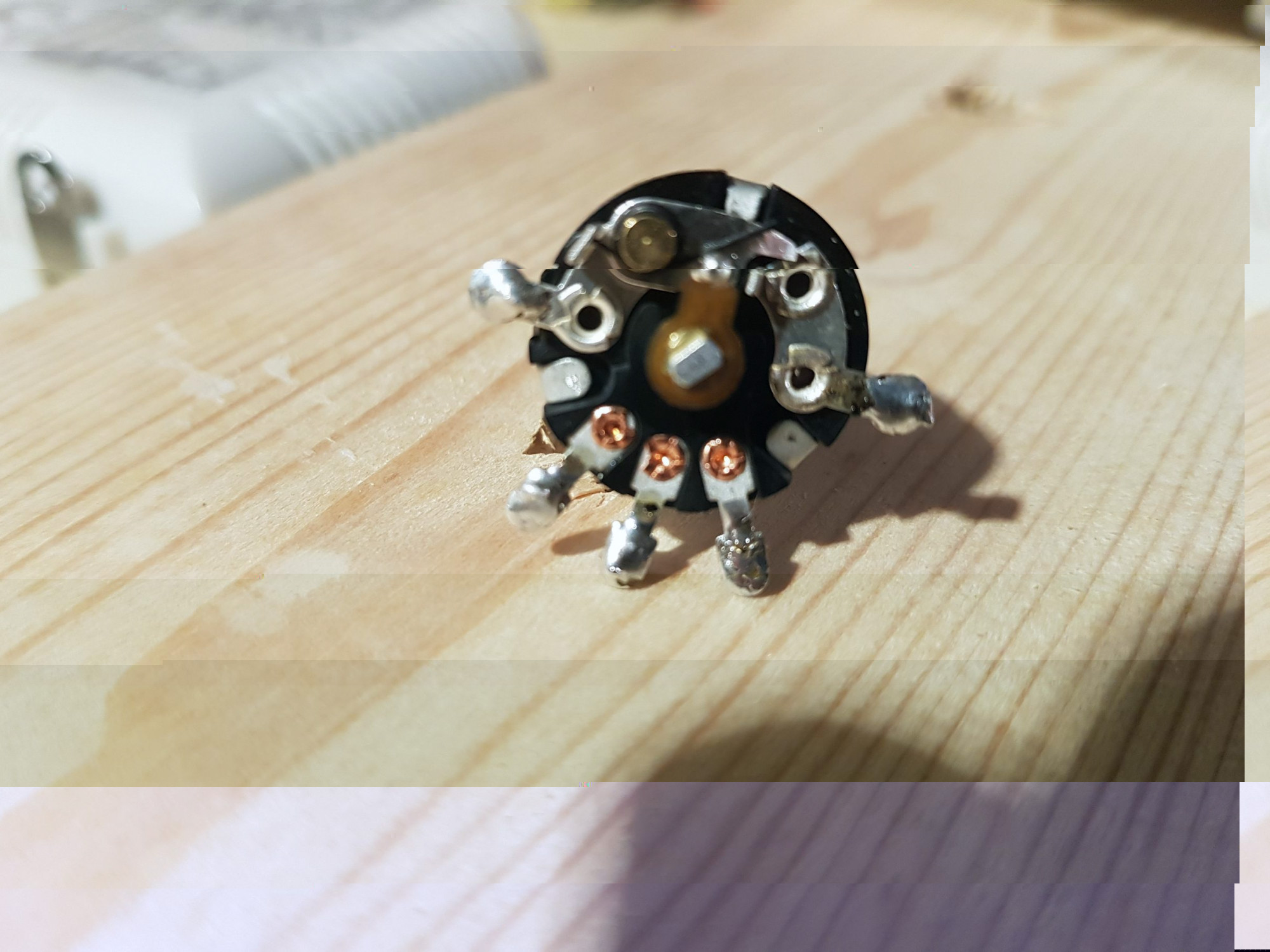

Dankeschön! Besonders für den Hinweis auf die 20A. Anbei 2 Bilder:
Hier auch der Link aus meinem 1. Beitrag. Wenn ich das Datenblatt richtig verstehe, brauche ich über die Schaltung des Netzteils gar nicht erst nachzudenken. :-)
Mo, 25.01.21, 16:44
Naja... Über so einen quasi offenen Schalter würde ich auch nicht gerne 230V schalten... Mit so einem gekapselten Schalter: https://www.reichelt.de/drehpotentiomet ... 88320.html schon eher. Mit dem Schalter könntest Du dann (mit 230V) ein solches Relais schalten: https://www.reichelt.de/leistungsrelais ... ol_2&nbc=1 (das verträgt bis zu 30A inrush current). Dann wäre es ohne Ruhestrom machbar.
