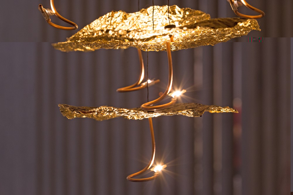

ich plane eine Designerlampe nachzubauen (Catellani & Smith: Gold Moon Chandelier) und bin auf der Suche nach der passenden LED dafür.
Hier ein paar Bilder:
img-designblock-2018-3 klein.jpg (106.94 KiB) 27958 mal betrachtet
img-caspaiou-dubai-2 klein.jpg (109.7 KiB) 27958 mal betrachtet
Hier die Eckdaten der Orignallampe:
Lampenschirme aus Aluminiumfolie mit 20 cm Durchmesser,
daran ein Kupferröhrchen mit 5 mm Durchmesser und ca. 20 cm Länge,
worauf eine Power LED befestigt ist, die bei 1W Leistung 100 lm bringt und mit 350 mA bestromt wird.
Darunter sitzt noch ein kleine Reflektor, um das Licht ausschließlich noch oben in den Lampenschirm zu lenken.
Das Kupferröhrchen scheint als Halter für die LED und gleichzeitig als Kühlkörper genutzt zu werden. Das ist der knifflige Teil der Sache.
Ich suche eine warmweiße LED mit mind. 100 lm, die möglichst wenig Wärme produziert, damit das Kupferröhrchen als Kühlkörper ausreicht.
Mein Plan ist aktuell eine SMD auf Platine zu nehmen und die überstehenden Teile der Platine abzuschneiden, so dass nur die SMD und die Lötfläche übrig bleibt. Oder doch besser mit Tiffanytechnik selber löten? Damit habe ich allerdings keine Erfahrung.
Aber welche LED empfiehlt sich?
Gruß, Martin
