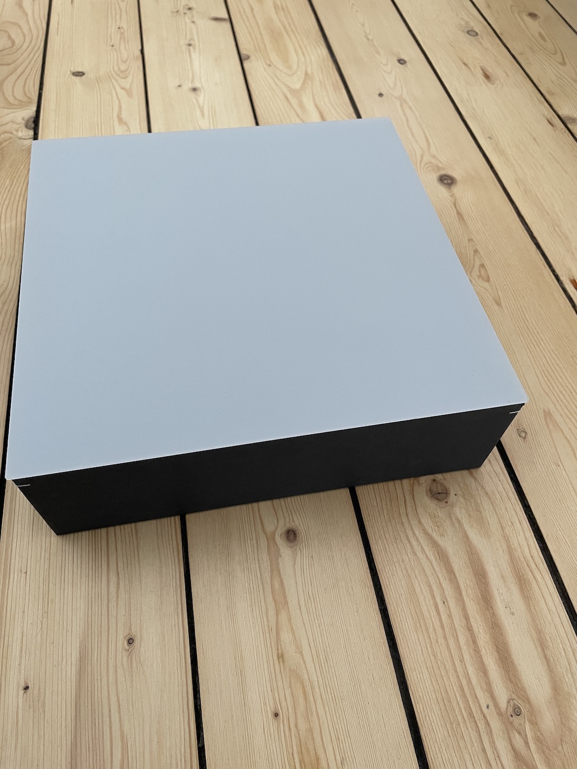

Für ein Deko-Projekt möchte ich eine „Lampe“/Leuchtkasten bauen.

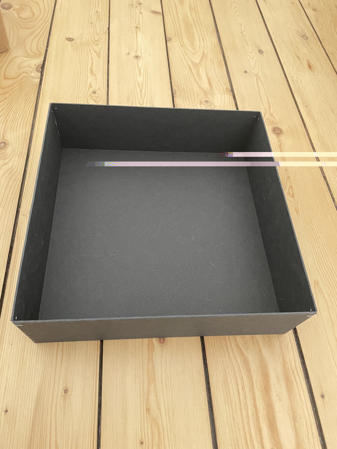

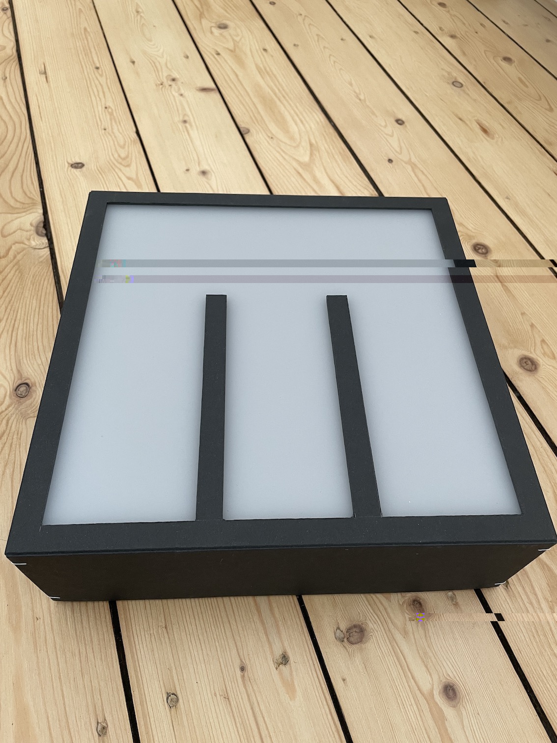

Dabei sollen sich die Leuchtmittel (weiße LED) in einem quadratischen Kasten befinden, siehe Bild.
Der Kasten wird mit einer Plexiglasscheibe (Plexiglas LED Weiss WH46 SC, 3mm, siehe: https://www.plexiglas-shop.com/de/produ ... 01-l.html ) verdeckt, diese soll von hinten gleichmäßig ausgeleuchtet werden.
Der Kasten hat eine Fläche von 29,5cm x 29,5cm.
Die Seitenwände sind 8,5cm hoch.
Die Distanz zwischen LED und Plexiglas Scheibe ist ca. 7,5cm.
Soweit in der Theorie. Nur bekomme ich den Kasten in der Praxis einfach nicht gleichmäßig ausgeleuchtet. Ich habe schon verschiedene Versuche mit verschiedenen LEDs nach dem Trial and Error Prinzip aufgebaut. Leider ohne Erfolg. Die Ausleuchtung zeigt immer noch deutliche Unregelmäßigkeiten. Meine Frage ist nun ob ich das Ganze auch ausrechnen kann und so bestimmen kann welche LED (welche Abstrahlwinkel?) und welche Anordnung der LED ich benötige.

Hallo Ledkiste,
https://www.plexiglas-shop.com/de/produ ... -01-l.html
Oder auch: https://www.plexiglas-shop.com/de/produ ... -01-x.html (streut nicht ganz so stark, aber immer noch recht gut und hat eine sehr hohe Transmission von über 80% => weniger Licht erforderlich, aber größere LED-Dichte)
Ich würde das mit ganz normalen 12V LED Streifen versuchen. Bei 7cm Abstand sollte das ziemlich homogen werden. 100% homogen (also keine messbaren Unterschiede in der Leuchtstärke) geht fast nicht. Das bekommen nicht mal die Monitorhersteller hin. Aber durchaus so, dass man mit dem bloßen Auge keine Unterschiede wahrnimmt.
Das ist das falsche Material. Das ist für Kanteneinstahlung (also Seitenbeleuchtung) gedacht. Für Hinterleuchtung gibt es dieses:Der Kasten wird mit einer Plexiglasscheibe (Plexiglas LED Weiss WH46 SC, 3mm...
Auch nicht unbedingt der richtige Ansatz. Besser wären mehr LEDs und die nur mit wenig Strom betreiben (da werden sie effizienter).ist das Ziel möglichst wenige LED zu verwenden um die Leuchtdauer zu maximieren.
Wenn es sehr schwer wird mit der Homogenität, ggf. mal Doppeldiffusion probieren. D.h. zwischen LEDs und der oberen Scheibe noch eine leichte, 2 Diffusorscheibe einziehen. Das klingt erstmal nach mehr Lichtverlust, aber man kann dann Scheiben, die nur leicht opal sind und viel Licht durchlassen verwenden. Unter Umständen funktioniert das besser. Beim Film haben wir zur Beleuchtung sehr häufig Doppel-Diffusion eingesetzt.
Und den Kasten innen matt weiß streichen, wenn möglich!
7cm Abstand ist eigentlich schon ziemlich gut. So wahnsinnig eng müssen die LEDs da normalerweise nicht sitzen. Halbstreuwinkel bei den meisten LEDs ist ca. 120°. Damit kannst du dir prinzipiell über Dreieckssatz ausrechnen, wie weit die LEDs auseinander sein müssen, damit dich die Halbstreuwinkel genau bei 7cm treffen. Aber das ist sehr theoretisch und nach Erfahrung ist es meist besser, deutlich mehr LEDs einzusetzen, wie BORAX schon schreibt.
Für absolute Homogenität geht nur indirekt nach hinten in den Kasten leuchten. Die Bänder müssen dafür natürlich hinter schmalen, weißen Blendleisten am Rand sitzen.
Es gibt doch lichtverstärkende Folie mit einem Reflexionsvermögen von über 94% (z.B. 3M LEF 3635-100)
Damit einfach den Boden bekleben.
Dann unter den beiden schwarzen Balken je 1 LED Stripe (oder jeweils einige Einzel LED) anbringen,
die komplett auf den Boden leuchten. Durch die diffuse Reflexion ergibt sich eine homogene Leuchtfläche.
Zuallererst den Kasten innen weiß streichen, Dispersionsfarbe reicht eigentlich. Auch die Wände. Das kostet erst mal (fast) nichts, und bringt ungemein viel.
Dann würde ich über die LEDs Diffusoren anbringen, wie in LED-TVs. Die schaffen damit auch eine Bauhöhe unter 3cm mit mehr als 5cm pitch zwischen den LEDs.
Schau ob du von einen defekten Fernseher (LED) vom Schrott die Lichtwanne bekommst, da ist alles drin was du brauchst. Nur die LEDs würde ich nicht nehmen, weil die typischrweise über den Jordan gehen/gegangen sind.

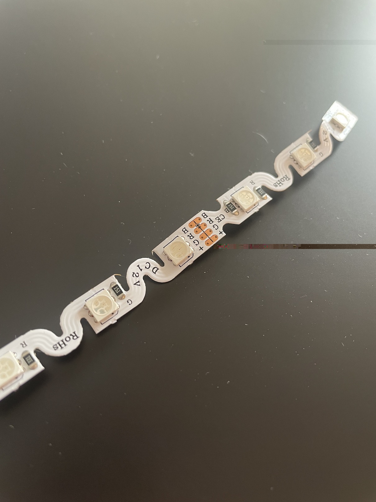

ich nochmal. In einem Probeaufbau habe ich ein zufriedenstellendes Ergebnis mit einem vorhandenen LED strip hinbekommen, siehe Anhang. Mit einer Aufteilung von 30 dieser LEDs habe ich ein vernünftiges Ergebnis erzielt.
Nun meine Fragen:
1) was genau sind das für LEDs? Ich benötige keine RGB LED sondern nur weiße. Was haben diese LEDs für einen Abstrahlwinkel?
2) Es gibt solche LED Strips ja auch mit 5V, was unterscheidet dort die genutzten LEDs? Bzw. wie unterscheiden sich die 12V und 5V Strips?
3) Folgende Spezfikationen sind nun bekannt:
Powerbank:
20.000mAh
5V
LEDs:
Menge: 30 Stück
Typ: siehe Bild o.ä. (d.h. ich kenne die genauen Spezifikationen dieser LEDs nicht, ggf. gibt es hier ja eine Art "Standard" der in solchen Strips verwendet wird an dem ihr euch orientiren könnt?)
Mit welchem Aufbau bekomme ich nun die beste Ausbeute bei oben genannten Spezifikationen? Die LEDs sollten bei 70-100% Helligkeit betrieben werden.

Habe ich alles hier schon mal geschrieben: viewtopic.php?p=233413#p233413
Moin Borax, danke für deine Antwort.
Ich frage noch einmal genauer:
bei 30 LED's würde ich dann 5 * 6 LED's in Reihe schalten + Vorwiderstand.
Bei 6 LED's müsste der Step Up Wandler aus den 5V ca. 19V machen (6 * 2,85V = 17,1V + 10%), richtig? Spielt der Step Up Wandler das Spiel bei der großen Differenz (5 - 19V) langfristig mit?
Wie verhält sich der Verbrauch des Wandlers bei größerer Ausgangsspannung? Steigt der mit größerer zu überbrückender Differenz?
