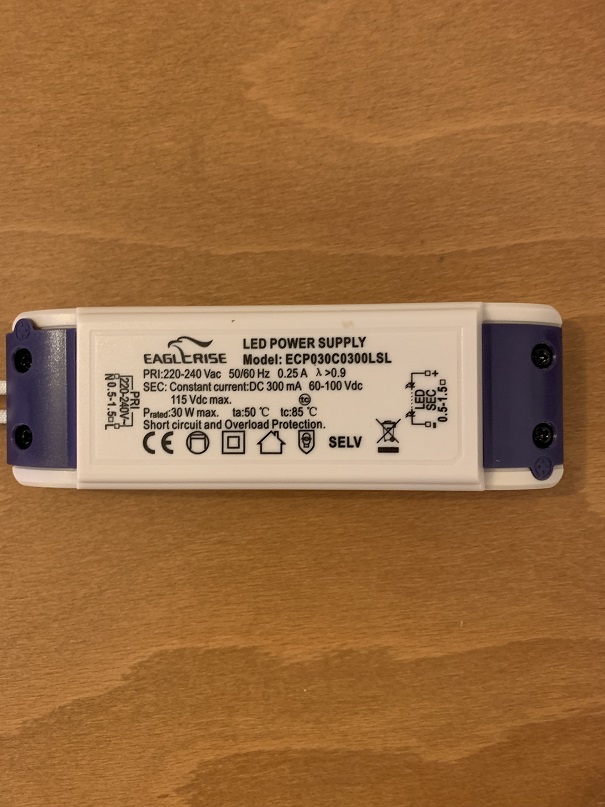

Hallo erstmal,
ich bin Uli und ganz neu im Forum.
Ich habe ein (wahrscheilich) typisches Anfänger Problem.
Wir haben uns eine LED Leuchte gekauft und als wir sie anschalteten.....................brauchten wir eigentlich Sonnenbrillen.
OK, also dimmen.
Geht aber laut Verkäufer nicht. Sagte was vom anderen Netzteil.
Darum jetzt meine Frage.
Gibt es für das Netzteil im Anhang (Foto) ein Passendes was gedimmt werden kann und auf was ich sonst noch achten sollte.
Vielen Dank im voraus für eure Hilfe.
Gruß aus dem Ruhrpott
Uli
Mi, 17.11.21, 08:24
Hallo Uli,
'Passend' bedeutet hier (mindestens) zweierlei:
1. Elektrisch (ja da gibt es was passendes)
2. Mechanisch (wissen wir nicht - mit exakt den gleichen bzw. kleineren Abmessungen kenne ich zumindest kein dimmbares Netzteil).
Ferner die Frage wie gedimmt werden soll: Mit einem einfachen Poti (gut zum einmaligen Einstellen), oder mit AC Dimmer (also Wanddimmer) oder Fernbedienung / App / Alexa...
Mal ein Beispiel:
https://www.reichelt.de/led-trafo-42-w- ... 38355.html
Ist mit 350mA eigentlich zu stark (300mA sind kein Standardwert, daher ist bei diesem Strom die Auswahl sehr klein), also nur gedimmt betreiben (sonst werden die LEDs überlastet). Geht bei dem Netzteil mit einem einfachen Poti. Damit die LEDs nicht überlastet werden parallel zum 100 KOhm Poti (Beispiel: https://www.reichelt.de/drehpotentiomet ... 32557.html ) noch einen 330KOhm Widerstand (Beispiel: https://www.reichelt.de/widerstand-meta ... 11734.html ) schalten, dann liegt der Dimmbereich bei etwa 10-90% vom aktuellen Netzteil.
P.S. Man könnte sogar das aktuelle Netzteil 'dimmen'. Aber dazu müsste man das Gehäuse öffnen und einen Widerstand austauschen (da gibt es hier im Forum sogar eine Anleitung dafür). Sollte man aber nur mit hinreichend Erfahrung im Bereich Elektronik und Löten machen .

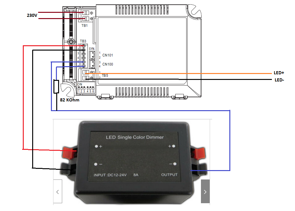

Fr, 19.11.21, 12:00
Prinzipiell schon. Das LCM-40 hat einen 12V Ausgang, damit könnte man einen Funk - PWM Dimmer betreiben, der dann den Dimm-Eingang des LCM-40 ansteuert. So einen Dimmer: https://www.ebay.de/itm/121963484278?ha ... SwfttbaR2q habe ich hier mal 'vermessen': viewtopic.php?p=203289#p203289 . Damit müsste das gehen. Versprechen kann ich das aber nicht. Auch wenn der Dimmer genau gleich aussieht, kann sich die Schaltung innen geändert haben. Mit einem zusätzlichen Festwiderstand (z.B.: https://www.reichelt.de/duennschichtwid ... 33777.html ) am Dimmeingang kann man auch dafür sorgen, dass der Strom nicht über 300mA steigen kann. Der Anschluss des Dimmers ist aber nicht 'intuitiv'! Also ggf. vor dem Anschließen fragen, falls Du das so versuchen willst.

Di, 23.11.21, 10:52
Ok. Hier schon mal das Anschlussschema...
Die DIP Schalter am LCM alle 'off'. Nicht wundern: Der + Ausgang des Funk-Dimmers bleibt frei und der - Ausgang wird mit dem Dimm + Eingang des LCM verbunden. Das ist kein Fehler, sondern Absicht.
Di, 23.11.21, 12:33
Und hoffen dass der Color-Dimmer maximal 50mA Strom zieht, mehr gibt der 12V Ausgang nämlich nicht her
Di, 23.11.21, 13:54
Wenn es immer noch der gleiche ist, den ich vor ein paar Jahren auf ebay gekauft habe, dann schon.
Stromverbrauch des Empfängers: 9mA (bei 10V Eingang).
Siehe: viewtopic.php?p=203289#p203289

Mi, 24.11.21, 00:14
Welche Kabeldurchmesser verwende ich für den Anschluss des Dimmers?
Egal. 0.14mm² reicht, es darf aber auch mehr sein. Noch dünner sollte es aber auch nicht sein.
Auch das Einbringen des Widerstandes bereitet mir noch einige Fragezeichen???
Was genau ist da dran schwierig? Der Widerstand wird einfach an die Klemmen 5 + 6 am TB3 Anschluss des LCM verschraubt. Widerstände haben keine Polarität. Es ist also egal wie rum. Zusätzlich ein Kabel (z.B. 0.14mm²) an Klemme 5 am TB3 Anschluss anschließen und mit dem Dimmer Ausgang verbinden.
Für einen ersten Test reicht es, die DIP Schalter alle auf 0 zu stellen, den Widerstand an die Klemmen 5 + 6 am TB3 Anschluss des LCM zu verschrauben und die LEDs an TB5 (hier aber auf Plus und Minus achten). Dann AC-Kabel anschließen (als Kabel mit 230V Stecker) und dann einstecken. LEDs sollten dann genauso hell leuchten wie mit dem 'alten' Treiber). Auf keinen Fall erst das LCM an 230V anschließen und danach erst die LEDs.

Mi, 24.11.21, 13:44
Hallo Borax,
schwierig ist, wenn man (so wie ich) keine (wenig) Ahnung hat.
Aber Dank dieser unheimlich guten Beschreibung habe ich es tatsächlich hinbekommen.
Die LED Lampe hängt bereits wieder an der Decke und dimmt per Fernbedienung einwandfrei.
Vielen Dank für die umfassende Hilfe!!!!!
