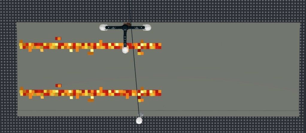

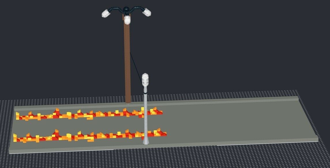

Als großer Zurück in die Zukunft Fan, konnte ich es kaum erwarten das Set von LEGO zu bekommen. Nun ist es endlich da und durch einen Zufall bin auch auf ein entsprechendes Display auf ebay Kleinanzeigen gestoßen. Jedoch, möchte der nette Mensch 450€ dafür haben. Meine Anfrage bzgl. der Programmdatei blieb bis heute leider unbeantwortet. :? Nun versuche ich das Teil nach zu konstruieren um mein Set entsprechend in Szene zu setzten.

Natürlich war mein zweiter Gedanke direkt, dass die Feuerspur beleuchtet sein muss! :D
Ich habe bereits entsprechende Manufrakturen angeschrieben, aber bei einem LED Preis von 3€ das Stück, würde das meine Preisvorstellung zur Umsetzung zu Nichte machen.
Die LED´s sollen wie ein Strahl nacheinander aufleuchten und wenn die ganze Spur leuchtet, sollen beide wie z.B. Kerzenlicht flackern.
Habt ihr also Ideen wie man sowas zu einem akzeptablen P/L umsetzten kann? Gibt es z.B. die Möglichkeit, die LED Stripes die es so auf Rollen gibt entsprechend zu kürzen -> ein zu bauen -> zu programmieren?

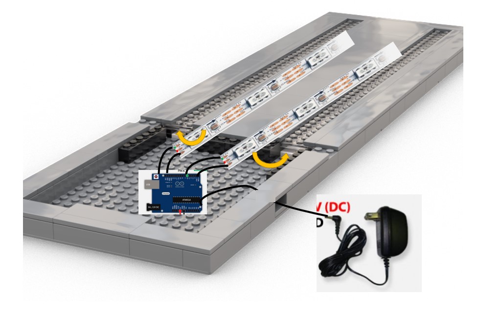

Mit den 2x2 Spuren verstehe ich nicht so ganz. Von den Maßen der Streifen her, würden diese genau in die Einsparungen passen. Mal ein Bild was ich bis jetzt gebaut habe und wie ich es mir vorstelle. :roll: 8)

... würde das denn so wie auf dem Bild umsetzbar sein? Die dargestellte Platine ist nur zur Darstellung, welche sich ggf. eignet, kann ich natürlich nicht sagen.
Do, 21.04.22, 21:50
Weitgehend ja. Wie gesagt, normalerweise müssen die als Bus verbunden werden. Aber wahrscheinlich sollen ja beide Spuren das genau gleiche zeigen. Und bei nur zwei geht vieleicht auch eine Parallelschaltung. Sonst musst du halt parallel zu einer Spur noch ein dünnes Kabel legen und vom Ausgang des ersten Streifens zum Eingang des zweiten Streifens legen.

Borax hat geschrieben: Do, 21.04.22, 21:50 Danke für Deine Antwort und überhaupt für Deine Unterstützung! Wenn sich das so einfach umsetzen lässt, wäre echt prima. So jetzt muss ich noch verstehen was mit BUS gemeint ist. :oops: :D :roll: :wink:
Fr, 22.04.22, 16:03
(Daten-)BUS ist die Verdrahtung in Serie (also immer von einem Ausgang zum nächsten Eingang). So sind die LEDs auf dem Streifen auch verdrahtet. Die LEDs sind ja alle einzeln adressierbar. Der Controller (oder Player) schickt in Datenpaket für alle LEDs 'auf die (Bus)Reise'. Die erste LED nimmt sich ihre Information raus und schickt das Datenpaket weiter...
