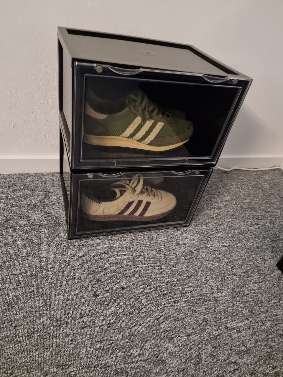

ich habe vor meine Sneaker Sammlung etwas in Szene zu
u setzen
Meine Idee war, kleine Löcher in die Rückseite zu schneiden und von dort einzelne Dioden hindurchzustecken/befestigen.
All das sollte mit Fernbedienung an/auszuschalten sein, kann auch gerne RGB haben.
Welche Teile würde ich dafür benötigen oder gibt es da was fertiges, was ich verbauen kann. Muss aber erweiterbar sein.
Derzeit wären es 18 Boxen.
Freue mich auf euer Input.

Einfach LED-Band rein kleben (und nur ein Loch in der Rückseite für das Kabel).
Bei RGB stellt sich halt die Frage ob die 18 Boxen in verschiedenen Farben leuchten sollen. Weil dann wird es aufwändiger...

Z.B. das Milight System: https://smile.amazon.de/dp/B01LYY8V76 + https://smile.amazon.de/dp/B015UV46B2
Led Streifen: https://smile.amazon.de/BTF-LIGHTING-Wa ... B07DDDNXKT Netzteil: https://smile.amazon.de/LIGHTEU%C2%AE-T ... 07XJ5LY8Z/
Gibt es auch als Set mit 4 Controllern: https://smile.amazon.de/Mi-Light-von-Re ... B01CRUZEHE
Damit könntest Du auch 4 unterschiedliche Farben (z.B. die ersten 4 Boxen rot, die nächsten 4 grün...) einstellen.
Das 'Nachfolgemodell': https://smile.amazon.de/dp/B07PPTSVH9 würde sogar 8 verschiedene Zonen unterstützen (dafür wären natürlich noch mal 4 weitere Controller erforderlich).
