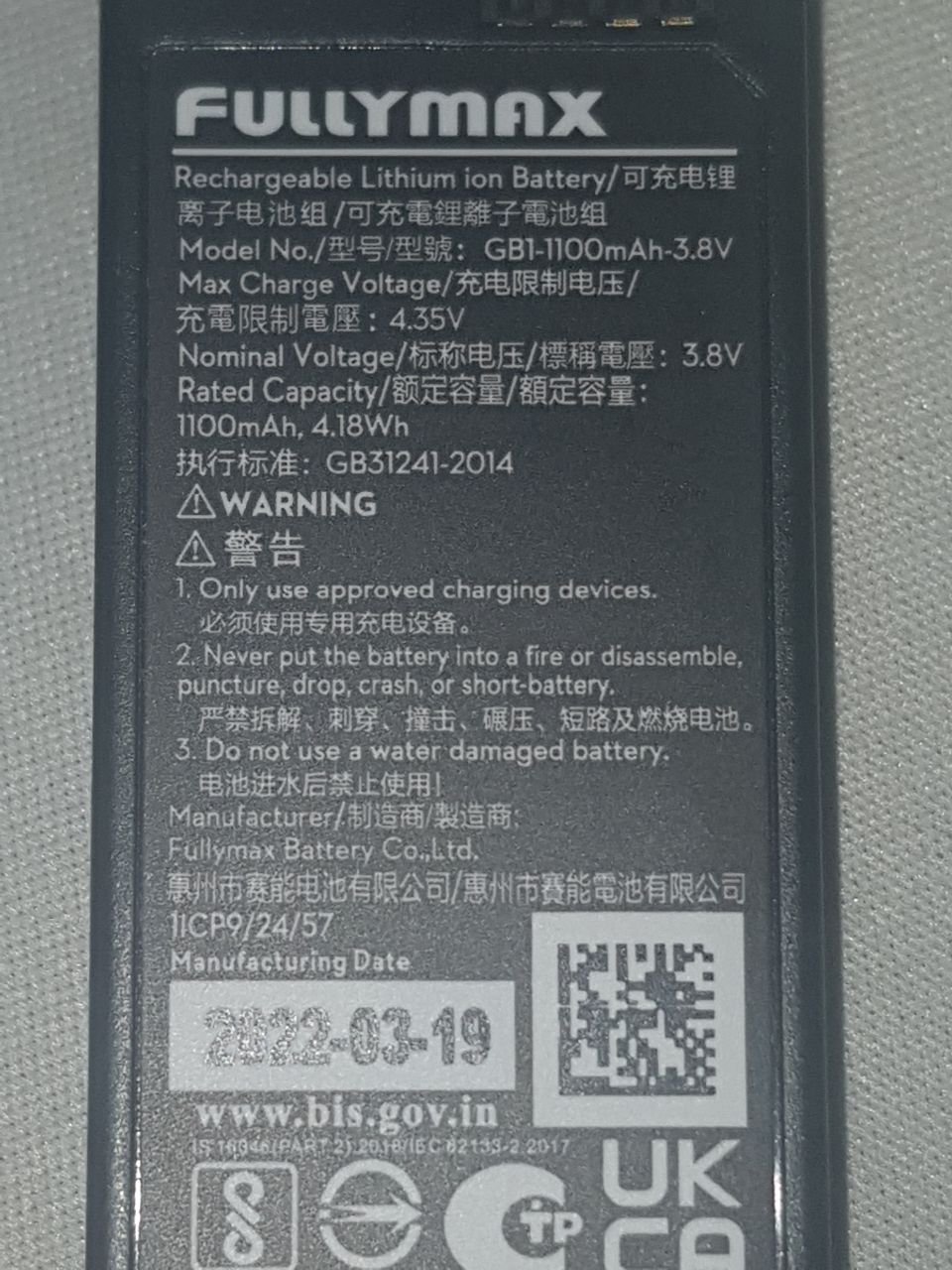

Der Akku der Drohne hat folgende Spezifikationen:
Kapazität: 1100 mAh, 4,18Wh
Spannung: 3,8 V
max Spannung: 4,35V
Akku Tello Drohne.jpg (206.96 KiB) 18655 mal betrachtet
