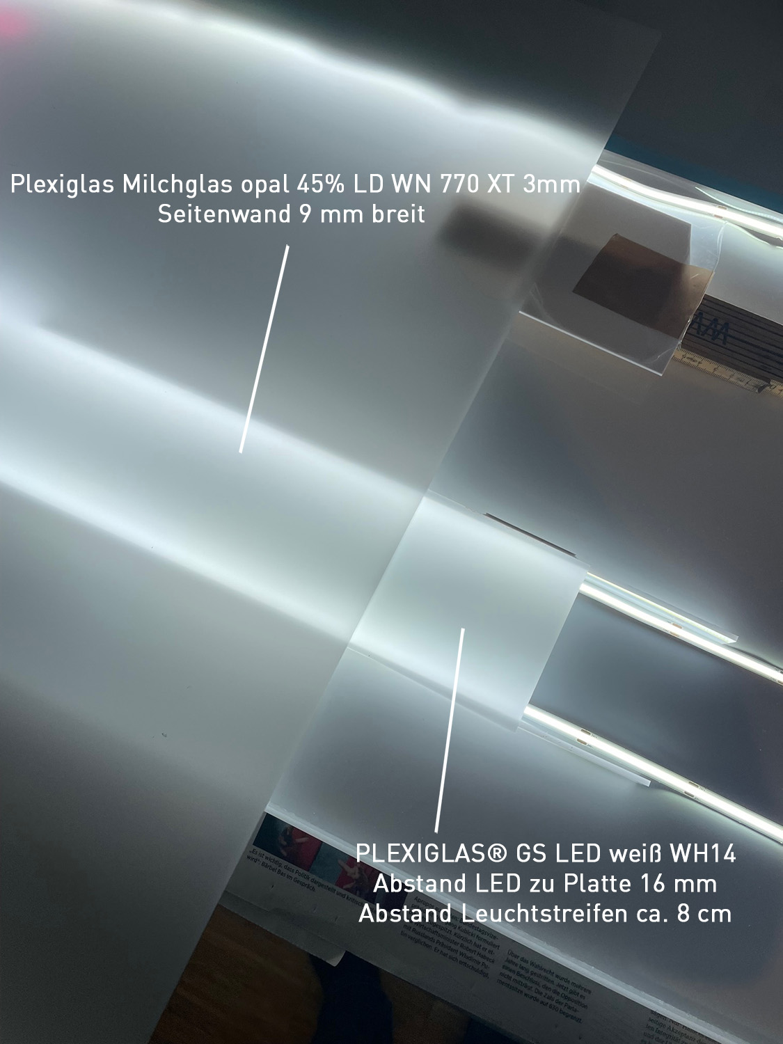

ich möchte mir einen möglichst schmalen Leuchtkasten als Backlight für ein Aquarium bauen.
Anscheinend bin ich da dann aber doch etwas naiv herangegangen, habe Plexiglas und LED-Streifen bestellt und muss nun leider erkennen, daß ich den Kasten so nicht gleichmäßig ausgeleuchtet bekommen.

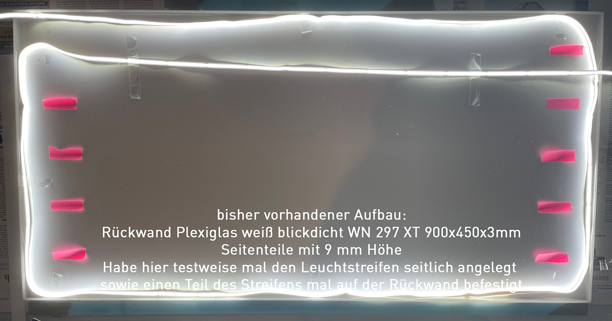

Geplant war eine möglichst geringe Gesamttiefe von 16 mm für den Leuchtkasten und die LED-Streifen wollte ich umlaufend an die Seitenwände kleben und dadurch die gesamte Rückwand gleichmäßig erleuchten...klappt natürlich überhaupt nicht.
Dann der Versuch die Streifen auf die Rückwand zu kleben und die Milchglasplatte von hinten zu beleuchten.
Durch den geringen Abstand ( 10 bzw. 16 mm ) von LED zur Vorderplatte ist aber leider keine gleichmäßige Ausleuchtung gegeben.
Anbei sind mal ein paar Fotos von der aktuellen Situation.
Folgend Fragen dazu:
1. da der Leuchtstreifen nur 5 m lang ist, ist der vertikale Abstand bei Verklebung auf der Rückwand dann mit ca. 8 cm vorgegeben.....dichter bekomme ich diese leider mit 5 m Geamtlänge nicht verklebt ( 90 cm x 5 horizontale Streifen = 450 cm ). Um dann eine halbwegs gleichmäßige Ausleuchtung der Vorderscheibe zu erreichen, müsste ich nach ne paar Tests hier mindestens 5-6 cm Abstand von LED zu Plexiglasscheibe haben. Hinter dem Aquarium habe ich aber maximal 2,5 cm Platz, tiefer darf der Leuchtkasten nicht werden.
Frage: Gibt es eine Möglichkeit mit einer rückseitigen Beleuchtung und Bautiefe <25 mm eine homogene Ausleuchtung zu realisieren ? Habe hier auch eine kleine 10 x 10 cm Musterplatte ( PLEXIGLAS® GS LED weiß WH14 ) zum Testen verwendet, aber auch damit wirds bei meiner geringen Bautiefe bisher nicht gleichmäßig.

Mo, 10.04.23, 08:40
Du hast beide Möglichkeiten ja schon skizziert:
Beleuchtung, da sollte Tiefe in etwa dem mimimalen Abstand der LEDs entsprechen
Seiteneinstrahlung
Beides bei nur 16mm nicht ohne, hast du ja auch bemerkt.
Am einfachsten wird sein, nochmal ~10m LED Streifen zu kaufen, und damit den Pitch entsprechend zu verrringern. Plus Dimmer damit es nicht zu hell wird. Oder gleich 15 bzw 20m mit sowenig Watt (hoher LED Abstrand) wie möglich.
