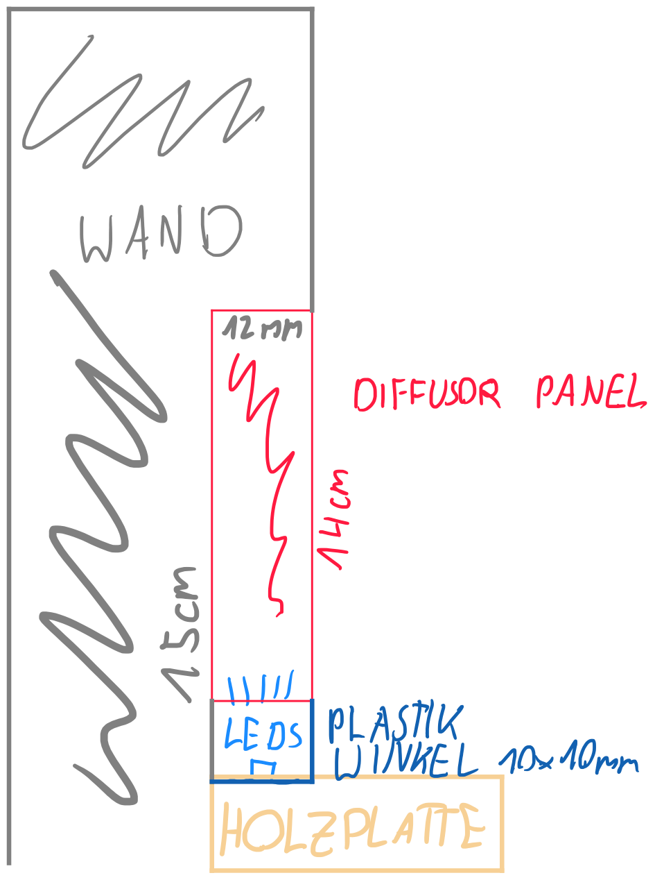

Über die Gesamte Länge der Wand (255cm) parallel zum Bett einen zerstreuten LED Kanal legen 15cm x 255cm der von einem langen LED Strip angetrieben wird.
Der LED Strip wird auf einem Holz Brett aufliegen, in einem Plastik Winkel um die Hotspots auf dem Acryl zu verringern.
Auf circa 15cm Höhe von dem Holzbrett aus hat die Wand eine Kante / einen Vorsprung an dem die Acrylplatte fixiert werden soll.

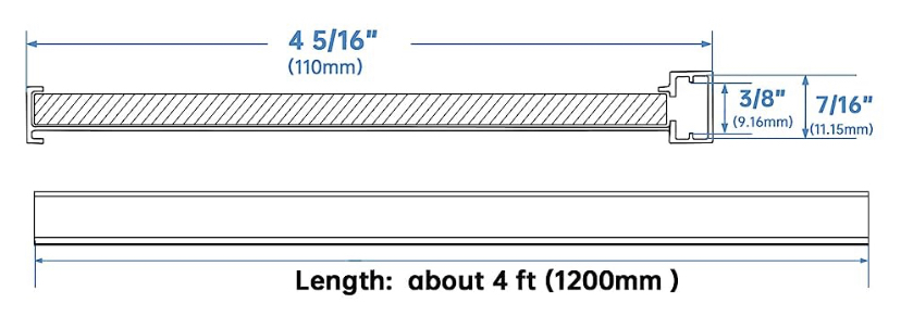

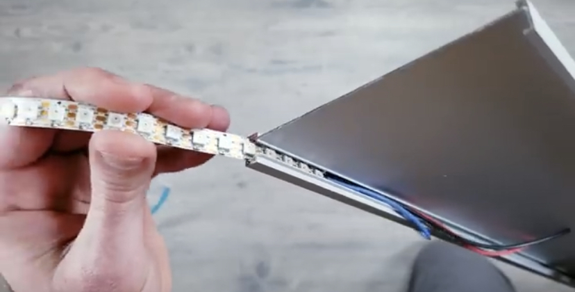

Bei dem Produkt handelt es sich um nur in den USA erhältliche Metall Schienen die eine Diffusorplatte halten und 80€ (!) für 4f (1.2m).
https://amazon.to/3LX6UC6
In der Amazon Produktbeschreibung hab ich nur Informationen über die Lichtdurchlässigkeit der Platte gefunden ca 65%.
Dimensionen des Produkt
11x120cm
Geplante Dimensionen
14x255cm
Sowohl eine Skizze als auch die Dimensionen des Produkts sind als Bild angefügt

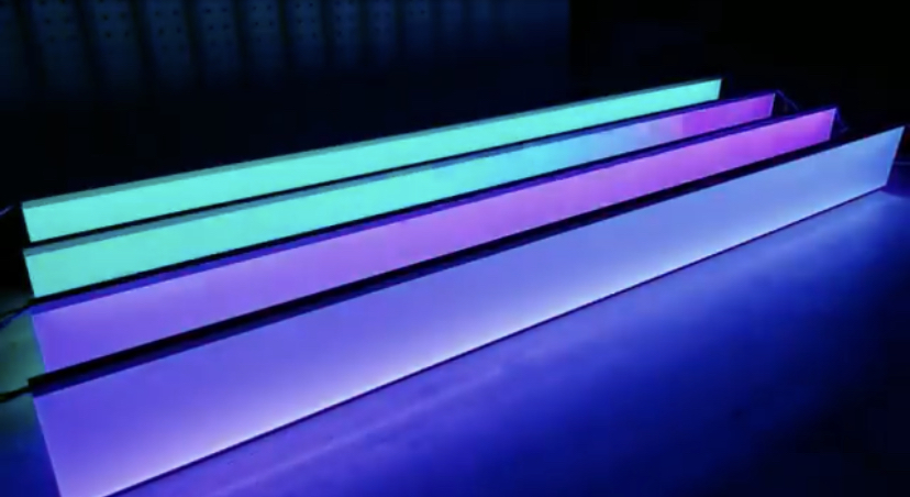

Ich will den im Video gezeigten Effekt nun über eine größere Strecke reproduzieren.
