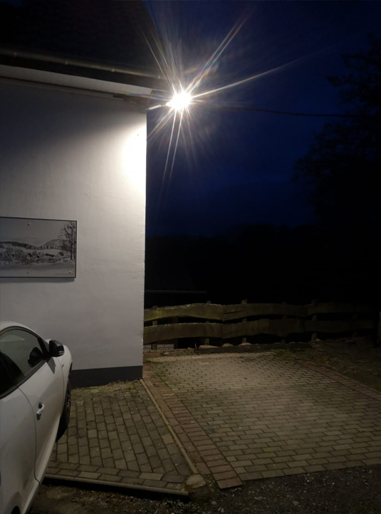

Ein letztes Dankeschön nochmal. Hier das Ergebnis:
Schönes Restwochenende und Danke!
So, 17.03.24, 23:43
Na dann: Gratuliere!
