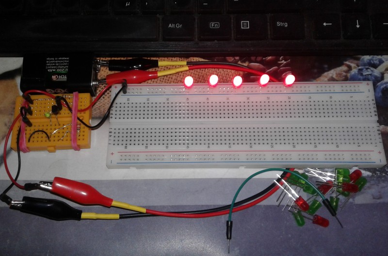

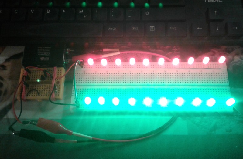

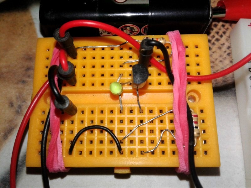

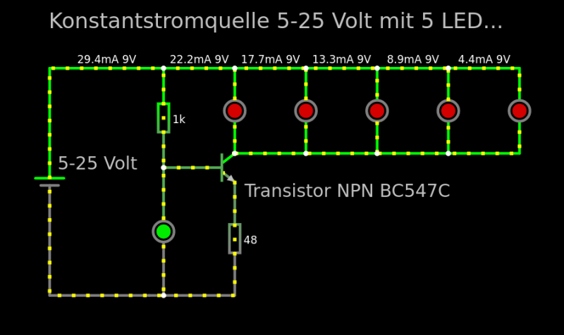

Beispiel einer einfachen und funktionalen Konstantstromquelle für LED...
Die Schaltung ist einfach aufzubauen und für alle möglichen Bastelanwendungen geeignet.
