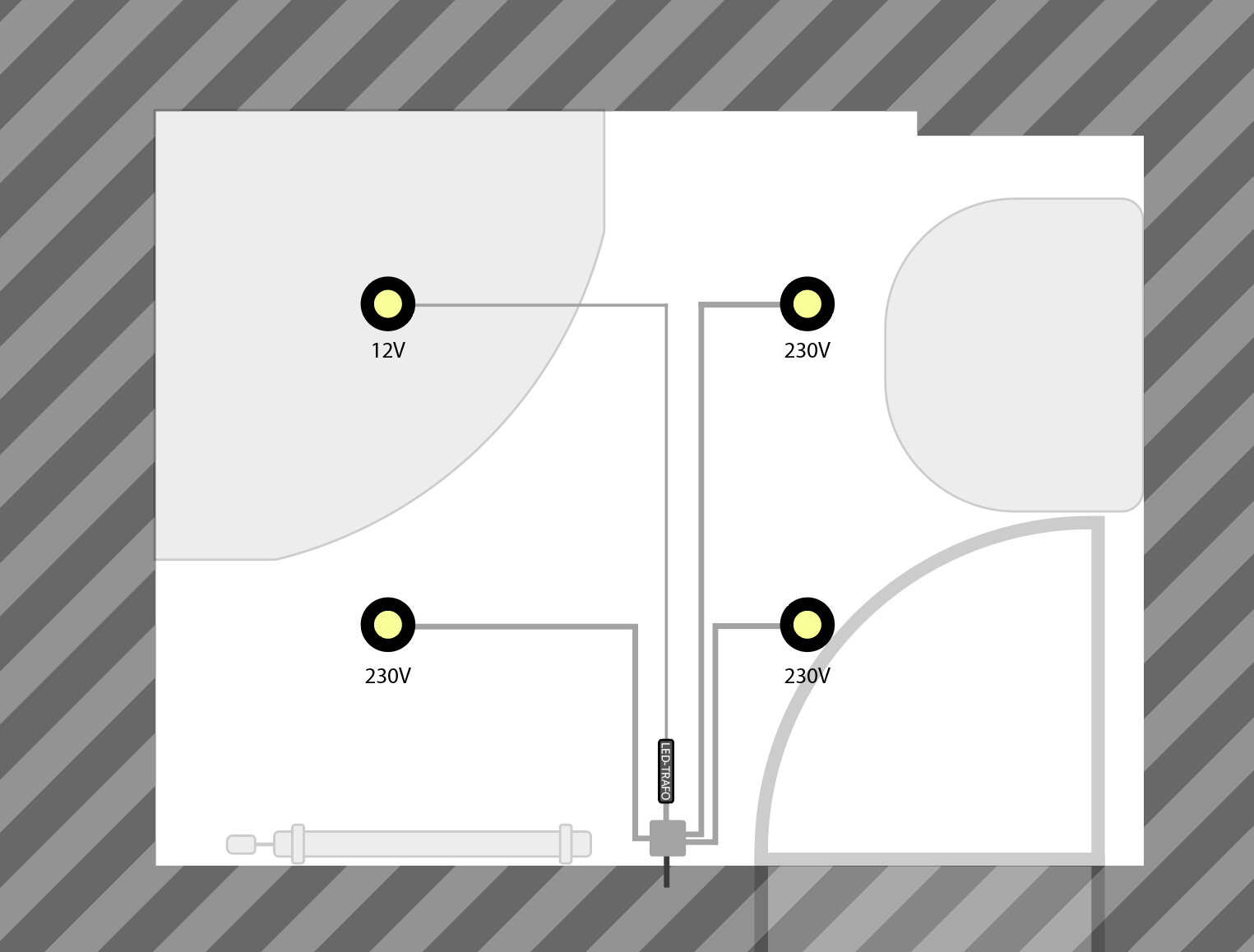

Ich dachte GU10 ist nur die Fassung/Größe. Ich würde natürlich für die LED über der Dusche einen LED-Trafo verwenden,
Mir wurde das empfohlen, damit ich kein IP65 nehmen muss, welcher fest verbaut ist und dessen Leuchtmittel nicht gewechselt werden kann. Die Raumhöhe beträgt 2,57m. Wenn ihr mir jedoch sagt nimm lieber einen IP65 230V dann ok.
Ich versehe die Decke mit neuen Feuchtraumpaneelen und würde da gerne dann die Spots einbauen.
Ich habe mal eine Skizze gemacht, wie ich bisher geplant habe.
Es wäre nur schön, wenn die Spots optisch zumindest sehr ähnlich sind (also die "Fassungen/Rahmen") und die Angaben der Lichtquelle soweit passen würden. Könnt ihr mir da ein wenig helfen?

Ich würde in dem Fall eher alle LEDs mit 12V betreiben. Dass du GU10 (=230V) und MR16/GU5.3 (=12V) Leuchtmittel mit mehr oder weniger identischen Eigenschaften (Farbtemperatur, Abstrahlwinkel...) bekommst ist sehr unwahrscheinlich (nicht unmöglich, aber mir ist da kein Hersteller bekannt). Deine Anforderungen sind sowieso schon schwierig. Die meisten GU10 / MR16 Leuchtmittel haben eher Abstrahlwinkel um die 50° (heißen ja auch Spots) und sind warmweiß.

Ok, vielen Dank für das Feedback. Ich habe mit Spots nicht so viel erfahrung und dachte einfach höherer Abstrahlwinkel = mehr licht für den ganzen Raum. Muss ja nicht einzelne Bereiche hervorheben, möchte ja nur, das das kleine Bad gut erhellt ist.
Nach Möglichkeit würde ich auch auf LED-Module (Coins) setzen, da die Einbauhöhe dort wesentlich geringer ist als bei den Birnen mit ~70mm. Können denn dann alle 4 Spots mit einem Trafo benutzt werden oder braucht jeder seinen eigenen?
