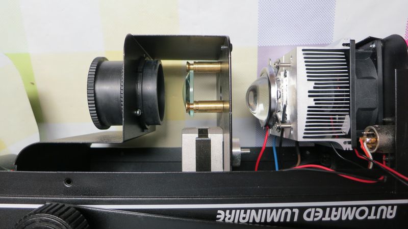

Hier ein paar Bilder zum besseren Verständnis:
Es handelt sich um dieses Gerät.
So ist die ursprüngliche Gestaltung.
Das ist jetzt der Neubau mit einer 60 Grad Linse.
Hier ist jetzt das ganze optische System zu erkennen (die Linse ist 2mm zu tief was aber keinen Unterschied in der Helligkeit macht).

Die Helligkeit der LED ist vom Empfinden heller als die Halogenlampe. Für diese LEDs habe ich noch eine 30 Grad Optik gefunden. Nun bin ich unschlüssig ob das auch eine Verbesserung bringt.

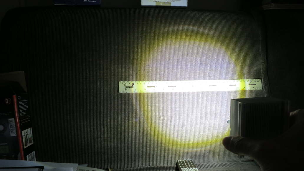

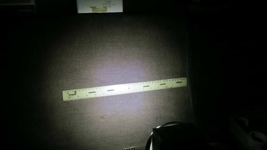

Jetzt ist die Optik mit der 30° Linse eingetroffen. Für alle die es interessiert hier die Ergebnisse. Die Entfernung beträgt 20cm und im Hintergrund ist ein 40cm Lineal befestigt.
Das ist die Optik für 30°
Das Lichtbild zu den 30°
Hier die 60° Optik
Mit dem Lichtbild dazu.
Bei der 30° Optik ist zwar in der Mitte ein hellerer Bereich zu erkennen, aber sonst ist das auch nicht der Bringer. Wenn es eine preisliche günstigere Alternative zu der CFT-90W gäbe, so würde ich diese mit dem engen Abstrahlwinkel bevorzugen.
