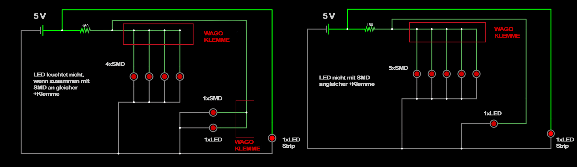

Schaltplan im Anhang.

Das Problem habe ich zwar gelöst, verstehe aber nicht wie es zustande kommt.
Ich habe bei der 2V Versorgung für die LED und SMD's die Verbindung über kleine WAGO Klemmen realisiert und dabei eine SMD mit der LED auf einer Klemme verbunden, in diesem Zustand leuchtet die LED nicht, ziehe ich die SMD ab geht sie.
Ich habe die LED jetzt an ihrer eigenen Klemme verbaut und die SMD zu den anderen SMD's gefummelt und so läuft alles.
Das ergibt für mich aber keinen Sinn, was hat die Klemme damit zutun, 2V sind 2V!?
siehe Schaltplan
Schaltung LED, SMD.jpg (241.86 KiB) 19613 mal betrachtet
Mi, 09.10.24, 08:41
Kann ich dir auch nicht erklären. Rein elektrisch sind die beiden Schaltungen völlig identisch (alle LEDs sind hinter dem Widerstand parallel geschaltet). Prinzipiell werden aber unterschiedliche LEDs immer mit eigenem Vorwiderstand angeschlossen. Nur völlig gleiche LEDs (idealerweise auch aus der gleichen Charge) können 'einfach so' parallel betrieben werden. Weil schon minimale Unterschiede bei der Flussspannung recht große Stromunterschiede (und damit Helligkeitsunterschiede) bewirken. Möglicherweise hast du einfach Widerstände durch die Leitungen und WAGO Klemmen die hier quasi als zusätzlicher Vorwiderstand fungieren und so dafür sorgen, dass es im Fall der separat angeschlossenen 3mm LED (gerade so) funktioniert. Sauber wird es nur, wenn du der 3mm LED einen eigenen Vorwiderstand spendierst.

Ja ich hab noch ein bisschen getestet und es scheint einfach daran zu liegen, dass die SMD's eigentlich 3V wollen und dann den Saft "wegziehen" oder was auch immer da passiert.
Hab der LED einen eigenen Widerstand gegeben und man merkt auch direkt, dass sie besser leuchtet und ich kann problemlos nen Haufen weitere LED's dazu hängen, nur eben keine SMD dann ist sofort Feierabend.
Nein. Die brauchen eben weniger. Dadurch reduzieren sie die Spannung auf (z.B. 2.5V) was anscheinend für die 3mm LEDs zu wenig ist.
