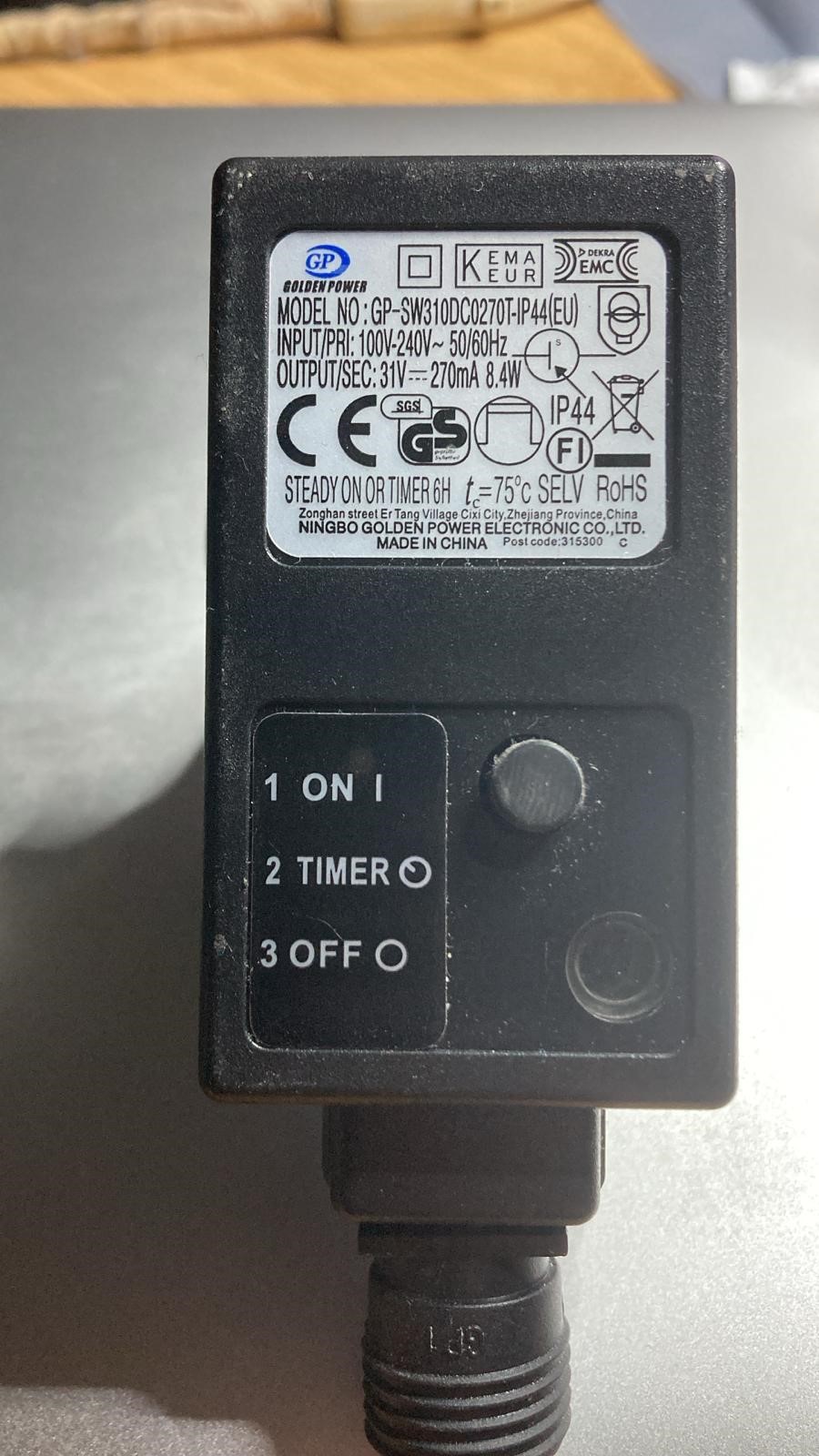

Hallo zusammen.
Ich bin neu auf dem Gebiet der LED Beleuchtung.
Zum Grundlegenden. Wir haben unser Haus von außen mit Lichterketten versehen und es kommen jeden Jahr welche dazu. Das machen wir jetzt seit 10 Jahren. Ich habe das mit meiner Tochter mal begonnen und erst den Gartenzaun zu Weihnachten geschmückt. Dann kam das Haus und so gings dahin.
Jetzt habe ich draußen 3 Steckdosenleisten liegen und denke mir wie kann ich das denn einfacher zusammen fassen.
Mir schwebte da ein Netzteil mit entsprechenden Ausgang vor an dem ich dann vier und Fünf Lichterketten ran hängen kann.

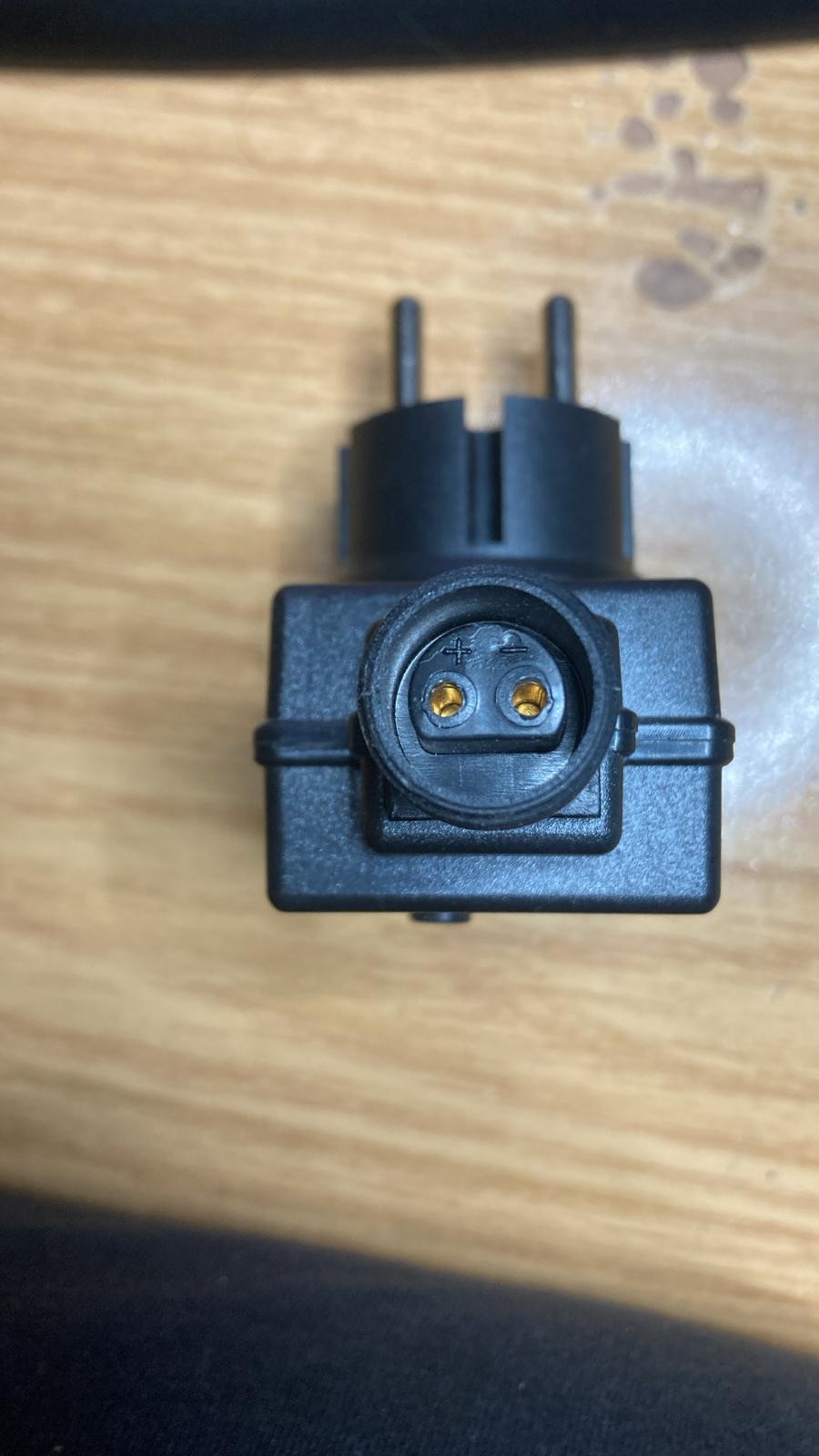

Ich würde mir damit dann schon mal eine Steckdosenleiste sparen. Aber ich finde verflixt kein großes Netzteil für meine Lichterketten. Die haben alle einen Stecker der nicht passt.
Habt ihr eine Idee welches LED Stecksystem das ist und ob es dafür stärkere Netzteile gibt?
Gruß Thomas
Mo, 11.11.24, 11:43
Dieses Stecksystem wirst du vmtl. nicht bekommen. Da hilft wohl nur abschneiden und ein anderes Stecksystem verwenden (z.B.: https://www.amazon.de/LIGUSTRUM-Maennli ... B0CR2YHZX8) oder gar kein Stecksystem sondern einfache Wago oder Lüsterklemmen. Möglicherweise passt das hier: https://christbaum-beleuchtung.de/ausse ... 1v-system/ Aber sicher bin ich da nicht. Sind die Trafos alle gleich? Also alle mit 31V ? Dann könntest du ein einstellbares Netzteil nehmen und auf 31V einstellen. Z.B.: https://www.amazon.de/DEWIN-Einstellbar ... B086JTP9KB Mit 1.7A würde es für bis zu 6 Lichterketten mit 270mA reichen. Und da gibt es auch noch stärkere... Z.B.: https://www.amazon.de/dp/B0D6Z28HBW
