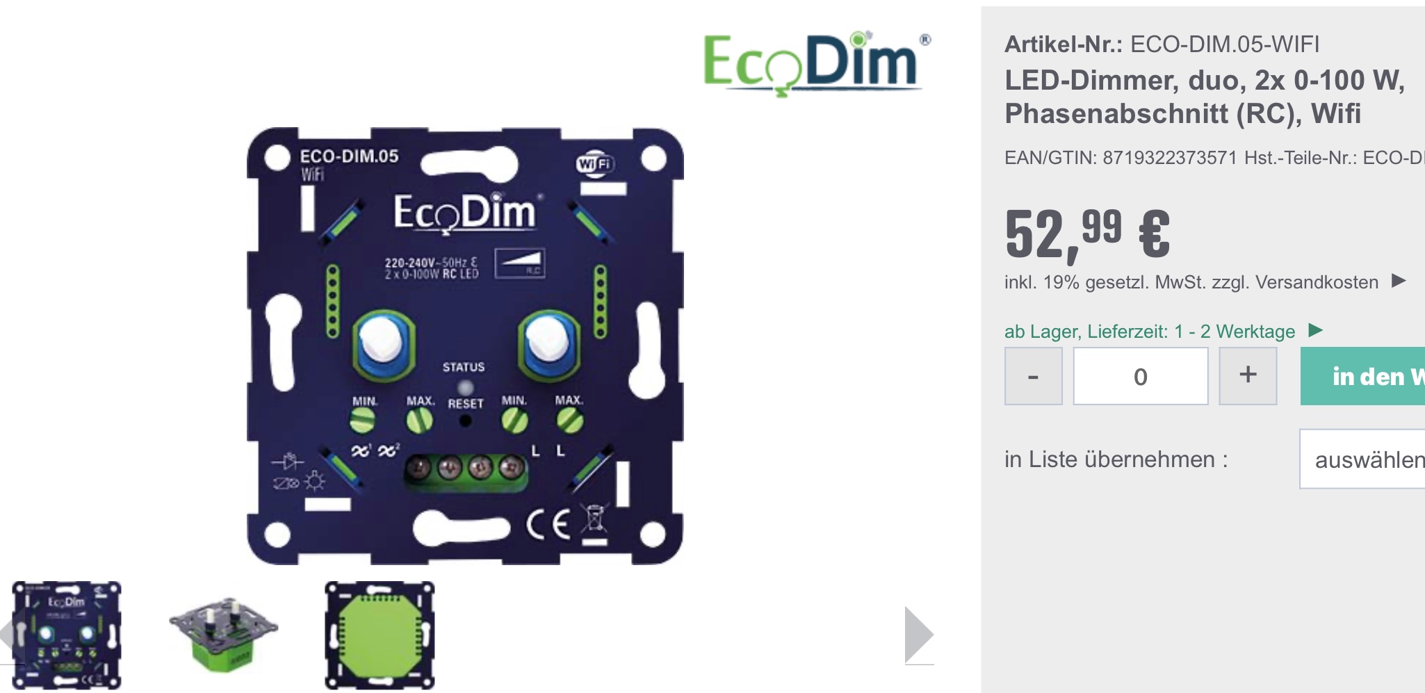

Als Dimmer würde ich ev. den folgenden verwenden:
Eine Möglichkeit wäre eventuell auch die Dimmfunktion für die 2. Lampe auszuschalten, da die nicht gedimmt werden muss. Nur habe ich dafür keine Idee?
Fr, 31.01.25, 12:31
Bei diesem Dimmer gibt es ja Min/Max Vorgaben. Keine Ahnung wie weit die sich einstellen lassen. Wenn man das Minimum für die 2. Lampe (die nicht gedimmt werden muss) auch auf Maximal stellen kann, dann wird ja nichts mehr gedimmt und du kannst den Treiber behalten. Aber: Der Dimmer ist ein Phasen ab schnittdimmer. Laut deinem ersten Post brauchst du aber einen Phasen an schnittdimmer...

Das geht anscheinend nicht min von 0-40% und max von 60-100%.
