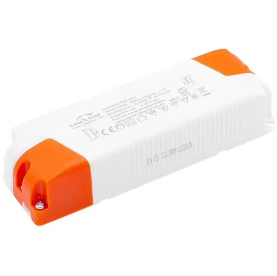

Guten Tag
Ich suche einen LED dimmbaren Trafo der den Eaglerise ELP036C1000LSD1 ersetzt
PRI: 220-240VAC , 50/60HZ , 0.21A max.
SEC: 1000mA(const.) , 20-35VDC, 20-35W max. / 0.75-1.5
die 0.75-1.5 steht bei dem sec anschluss am trafo dran, ich nehme an das sind die volt die der Trafo herausgibt nach dem drosseln kann auch sein dass ich mich komplett irre
Da ich selber nicht einfach etwas bestellen möchte was meine Beleuchtung kaputt macht frage ich lieber zuerst.
Was gibt es für gute alternativen, da ich den Eaglrise nirgends finden kann um den zu bestellen.
Vielen Dank für die Hilfe
Fr, 21.02.25, 19:50
Dieser hier: https://www.reichelt.de/de/de/shop/prod ... ung-147987
Ob der mechanisch auch passt, weiß ich nicht. Elektrisch passt der und er ist dimmbar.
