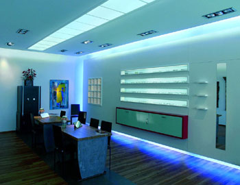

ich hab mal gegoogelt und ein bildchen gefunden. mit der farbkombination meinte ich sowas:
blaue led´s und blaues zimmer :D
mfg Pacio

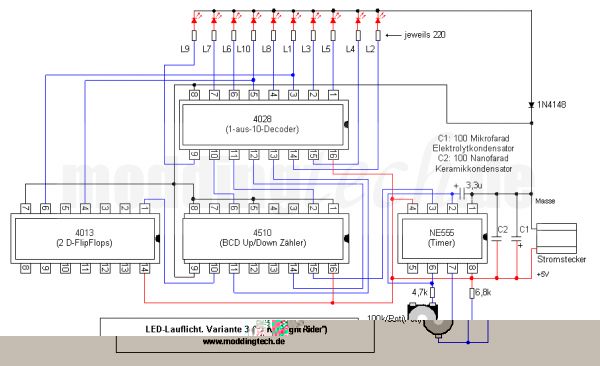

Ich hab mal für dich ein schaltplan mit einen night rider lauflicht gefunden.
Mfg
mario159
Beiträge: 484
So, 01.07.07, 20:05
Was willst du bitte mit einem Knight-Rider-Lauflicht Schaltplan in diesem Thread, der passt ja so gut wie kuchen zu wurst! :D :D
Er will eine GLASTISCHBELEUCHTUNG!
MfG Mario

mario159 hat geschrieben:Was willst du bitte mit einem Knight-Rider-Lauflicht Schaltplan in diesem Thread, der passt ja so gut wie kuchen zu wurst! :D :D
MfG Mario
Ja hast recht, hab mich verlesen ^^
Aber trotzdem, vielleicht ändert er seine meinung :D
