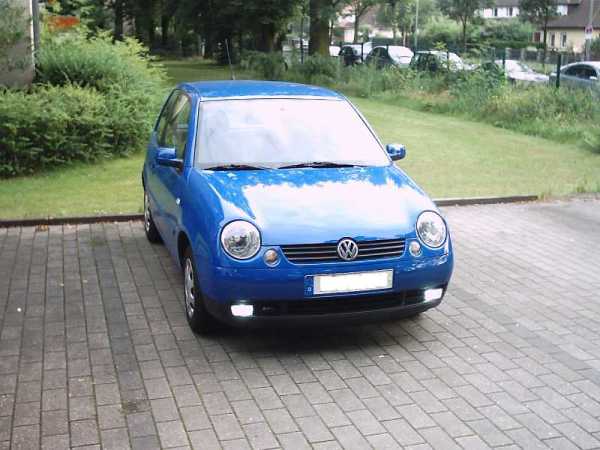

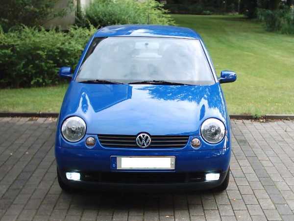

So, mein Tagfahrlicht ist nun seit gut einer Woche am Wagen und funzt wunderbar.
Hatte mir ein Tagfahrlich der Firma InPro besorgt http://www.duw.de/shop/detailview.aspx?ID=1032493. Dieses hier:
Original kommt es mit je einer 21W/12V Glühlampe daher, die schon ganz anständig Licht macht!
Diese Glühlampen habe ich rausgedreht und dafür weiße Soul P4 mit überdimensioniertem Kühlkörper eingeklebt.
Das Ergebnis war, dass die LEDs merklich weniger(!) Licht abgeben als die 21W-Bilux-Lampen! Dafür ist die Lichtfarbe nun mit LED extrem kühl, weil der Blauanteil so hoch ist und fast genauso gut sichtbar, wie vorher die deutlich gelblich leuchtenden Bilux-Lampen.
Betrieben wird das Ganze über eine Konstantstromquelle bestehend aus einem LM317 (TO220-Gehäuse) in Verbindung mit einem "Stromeinstellwiderstand" von 1,2 Öhm. Diese Kombination ergab leider etwas über 1A Konstantstrom (1,1A). Aber ein paar tausend Stunden wird das wohl trotzdem halten, da der Kühlkörper ja im Fahrtwind gekühlt wird und sowieso zu groß ist.
Jedenfalls bin ich über das Tagfahrlicht extrem begeistert: Seit einer Woche hat mir kein Dödel mehr die Vorfahrt genommen, was mir vorher ständig passierte!
Für die Paragraphenreiter hier: Das Tagfahrlich hat eine Allgemeinzulassung (TÜV-Bescheinigung war dabei), mit zugehöriger Prüfnummer außen auf dem (Kunststoff-)glas und zudem befindet sich das Fahrzeug, dass auf den Bildern zu sehen ist, auf einem Privatgrundstück, wo der TÜV und die Wachtelmeister nichts zu vermelden haben, so dass ich es mal einschalten durfte :P .
Vergleicht man jetzt noch die benötigte Leistung mit über 42W für die Bilux-Lampen und jetzt rund 15W für die beiden LEDs bei zwar geringerer Helligkeit aber trotzdem genauso guter Sichtbarkeit wegen der kalten Lichttemperatur der P4's, dann hat sich der Aufwand sicher gelohnt.
Einschalten tut sich das Tagfahrlicht von allein, sobald der Zündschlüssel steckt, der Strom von 1,1A wird also direkt über das Zündschloss geschaltet. Dann bin ich über eine vorhandene 5A-Sicherung einen Schalter und einen Schalttransistor gegangen, von dort direkt zu den Lampen mit den LEDs und dem Konstantstromregler LM317. Der Schalttransistor schaltet das Tagfahrlicht automatisch ab, sobald man das Abblendlicht einschaltet, da man das Tagfahrlicht nicht Nachts verwenden darf (blendet). Original war da ein fettes Relais dabei, das mir aber zu klobig war, daher habe ich das mit dem Schalttransistor (TO220-MOS-Fet) gebastelt, was kleiner ist und auch einwandfrei funzt.

Fr, 13.07.07, 21:21
Hi sieht N1 aus will mir auch sowas basteln in naher zukunft.
Hast du vieleicht noch Bilder vom Kühlkörper und der darauf montierten LED bzw. Bilder vom Umbau?

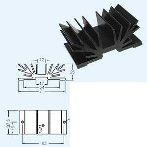

Renegade hat geschrieben:Hast du vieleicht noch Bilder vom Kühlkörper und der darauf montierten LED bzw. Bilder vom Umbau?
Nein, vom Umbau habe ich leider keine Bilder gemacht. Hatte zuviel Stress, da man bis zum Kühler alles vorne am Auto abmontieren musste, um an die untere Schürze ranzukommen! Da hatte ich dann keinen Nerv mehr, noch an Bilder machen zu denken.
Der Kühlkörper ist ein Leistungskühlkörper mit so um die 3,8 K/W
So in etwa wie dieser hier, nur mit glatter Rückwand:
Das Ganze mit Wärmeleitkleber (die P4) und Zweikomponenten-Epoxydharz-Kleber (den Kühlkörper mit LED) am Leuchtengehäuse befestigt. Wird auch in Ruhe (also ohne Luftbewegung) nur leicht handwarm, wenn die LED bei 1,1A an ist. Bei Fahrt sicher noch weniger warm.

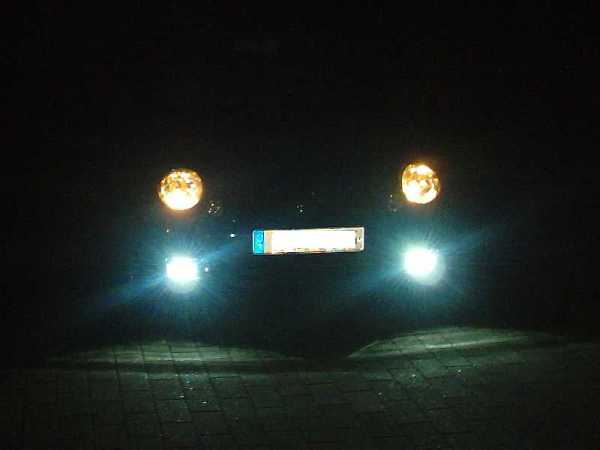

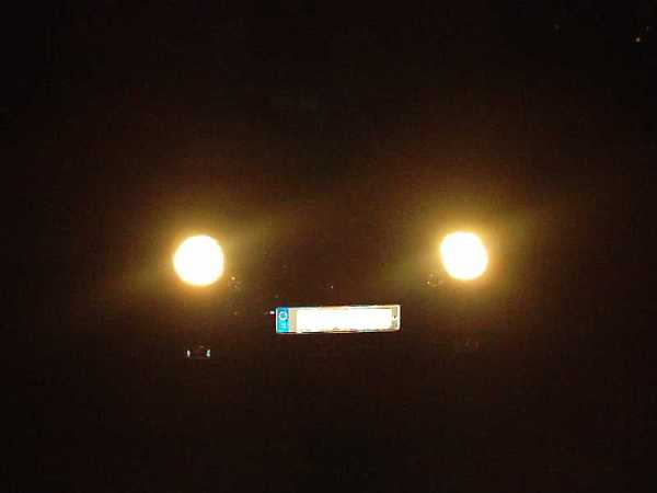

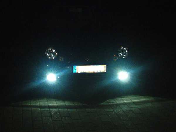

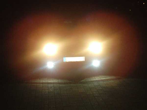

War eben mal schnell vor der Tür auf dem Parkplatz um einige Bilder bei Dunkelheit aufzunehmen:
Das erste Bild hier zeigt nur das Tagfahrlicht, welches angeht, sobald der Zündschlüssel steckt.
Das nächste Bild zeigt das Tagfahrlich + Standlicht. Man sieht gut die unterschiedlichen Lichttemperaturen von Glühlampen (gelblich) und LED P4 (weiß bzw. bläulich)
Jetzt das H4-Abblendlich mit seinen 60W je Scheinwerfer (Tagfahrlicht ist so geschaltet, dass es automatisch aus geht. Nachts darf man mit Tagfahrlicht nicht fahren, da es auch nach oben leuchtet.)
Zum Schluss mein Fernlicht (55W, die gängige H4-Zweifadenlampe), wobei das Tagfahrlich jetzt verbotenerweise wieder mit leuchtet. (Fernlicht blendet eh, so dass das wohl relativ egal ist und man bei Gegenverkehr auch nicht mit Fernlicht fährt.)
Kommt schon gut, die P4 mit je ca. 3,8W (1,1A für beide, da in Serie geschaltet) gegenüber dem Fernlicht mit je 55W (~5A, also zusammen 10A)!
markus87
Beiträge: 421
Sa, 21.07.07, 01:13
480 Lumen ist definitiv heller als wie auf dem Bild. :) Mit zwei P4 auf voller Leistung kann man ungefähr 50 Meter weit bei einem Abstrahlwinkel von 135° leuchten, bis das Licht keine Wirkung mehr hat.
Damit kann man jedenfalls eine ganze Hauswand ausleuchten. 8) :D

Alles angemeldet und vom TÜV für gut befunden. Der Prüfbericht extra für das Tagfahrlicht liegt vor.
Die LED's sind von der Lichtmenge definitiv erheblich schwächer als die Glühfadenlampen!
Auf den Fotos kommt das nicht so realistisch rüber, offenbar sind die Digikams für den hohen Blauanteil der LED's erheblich empfindlicher, so dass das LED-Licht viel heller auf Fotos erscheint, als es tatsächlich ist.
Steht man bei eingeschaltetem Tagfahrlich vor dem Wagen, blendet das auch Nachts fast gar nicht. Dazu streut der Reflektor zu sehr (fast 90°-Abstrahlung).
Und tatsächlich sieht man das Tagfahrlicht bei leuchtendem Fernlich fast gar nicht mehr, weil es dagegen viel zu schwach ist. Die Digikam gibt das völlig falsch wieder.
Die gut 1A sind für die P4 eigentlich schon zu viel. Noch mehr wäre nicht sinnvoll, da dann nur die Lebensdauer leidet und sich womöglich das Spektrum verschiebt!
