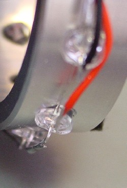

Da für die Beleuchtung ein Lichtkegel besser ist wurden die Bohrungen für die LEDs
leicht schräg eingebracht, damit sich die Lichtkegel auf dem Objekt vereinigen können.
Da die Ansicht der Objekte ja von oben ist sollte auch die Beleuchtung zumindest zu einem
großen Teil von oben kommen, aus allen anderen Richtungen um die Schatten zu vermeiden.

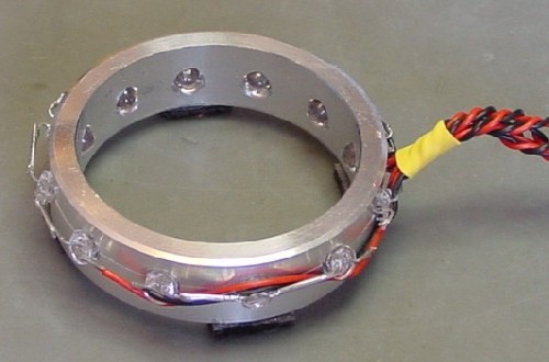

Hier der Ring mit den LEDs von oben, schon fertig verkabelt.

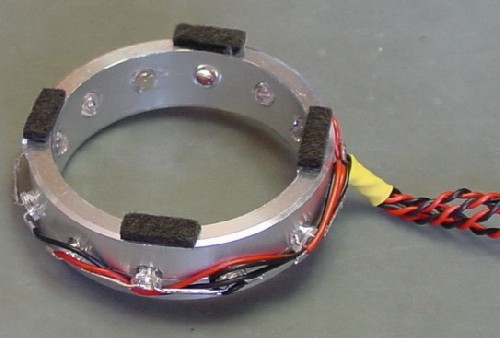

Ring von unten, um den etwas höher zu setzen und bei empfindlichen Objekten ein verkratzen
zu vermeiden habe ich einige Abschnitte von einem Möbelfilz auf die Unterseite geklebt.

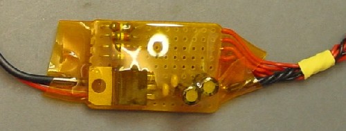

Die Stromversorgung erfolgt derzeit über einen Linear Spannungsregler und über Vorwiderstände.
Die LEDs sind in 4 Gruppen zu je 3 Stück verkabelt und die Kabel einzeln herausgeführt, für
eventuelle Erweiterungen oder Ergänzungen ist damit jede Gruppe einzeln zugänglich.

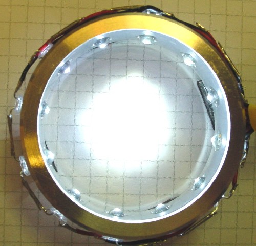

Nun die Beleuchtung im Betrieb, sehr schön ist der sehr helle gebündelte Lichtkegel zu erkennen.

Selbes wie oben nur mit dem LED Ring beleuchtet, ist schon extrem hell gewesen,
hier währe eventuell doch noch eine Lichtregelung sinnvoll, von der Belichtung her
ist schon etwas übersteuert, aber das kann ja noch verbessert werden.

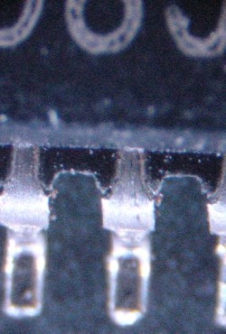

Nun ein kleiner Ausschnitt von dem IC unter dem Mikroskop, ebenfalls nur mit dem
LED Ring beleuchtet, einfach Klasse, alle Details sichtbar, keine Schatten.
Auf dem Foto ist es nicht so gut zu erkennen, aber die visuelle Sichtbarkeit
ist wesentlich besser als es auf dem Foto dargestellt wird.
