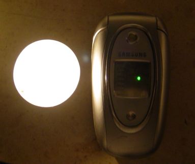

-Das magische Auge: Wie schon oben erwähnt leuchtet die grüne 5 mm permant wenn es zuklappt ist.
Diese Led dient als Suchhilfe im Dunkel, um die Taschenlampe leichter zu finden.
Diese 5 mm glimmt daher nur und zieht weniger als 1 µA! Wenn es Stockdunkel ist sieht man die Led glimmen.

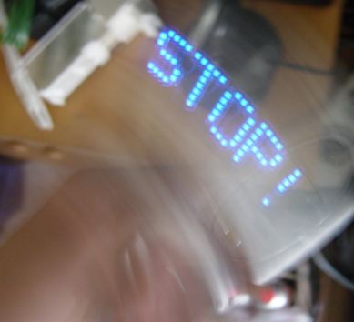

-Und die Sensation: Durch das Hin- und Herschwenken / bewegen in der Luft, kann es festvorgebene Wörte in die Luft schreiben.

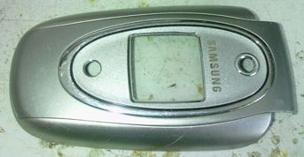

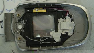

Als allerstes muss im Gehäuse Platz her, heißt alles was man nicht braucht raus (z.B.: Displayeinheit, Kameraeinheit...) und evtl. Plastiktrennwände wegfeilen.
Dann Platz für die Cree-Led sowie Superflux-Led sorgen, indem man bohrt/feilt.
Wie man auf dem Bild sehen kann, hat es bereits zwei Löcher vom Werk aus.
Diese Löcher noch vergrößern, damit Superflux sowie Cree-Led durchpassen.

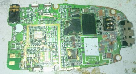

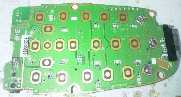

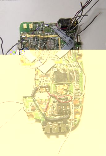

Die Platine wird gecleant, alle Bauteile entfernt.
Dann die Kontakte der Tastatur messen, evtl. Leitbahnen durch ein Messer trennen.
Meistens sind die in Reihe geschalten.
Dann das ganze verdrahten und Litzen für das anschließen vorbereiten.
Sowie die Tastaturledbeleuchtung vorbereiten.

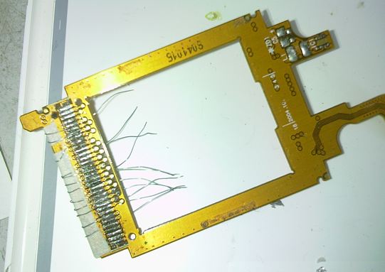

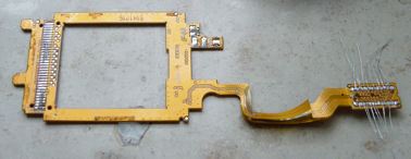

Um eine Verbindung zwischen Ober- und Unterteil zukriegen, habe ich das Original-Flexkabel genommen.
Die Hammeraufgabe ist es die einzelnen Leiterbahnen herauszufinden!
Sprich den Anfang am Oberteil sowie das Ende am Unterteil! Wir brauchen einige Leiterbahnen!! Für Tastatur, Stromversorgung, ...
Dann noch feine Drähte dran löten.
Das gleiche mit dem anderen Ende.

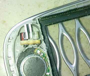

Die Lichtschranke wird zerlegt und verkleinert. Sie registriert die Hin- und Herbewegung.
Dann auf eine Platine gelötet und angepasst, sowie zwei Plastikschienen. Ein rundes Schwarzes Gummiteil rollt beim Bewegen hin-und her und die Lichtschranke registriert das Ganze. Damit die Leds zum richtigen Zeitpunkt leuchten und ein Wort in der Luft kommt.

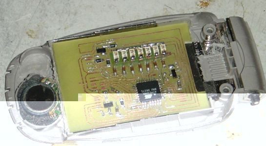

So, dann Platine ätzen und die Bauteile drauflöten sowie Platinegröße anpassen, dass es reinpasst.

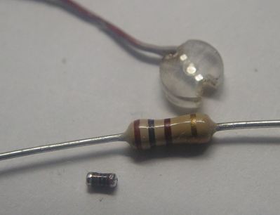

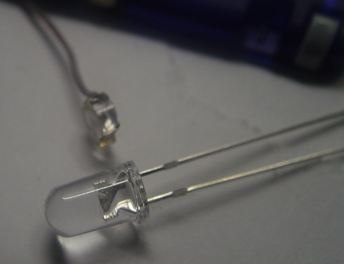

Eine normale 5 mm Led ist logischerweise zu groß, darum wird die verkleinert.
Im Bild eine normale 5 mm Led und die verkleinerte 5 mm Led.

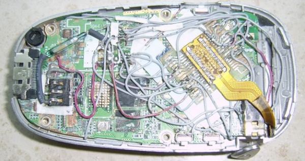

Dann kommt das original-Flexkabel drauf und wird mit der eigenen Platine verlötet.
Die verkleinerte 5 mm Led wird dann auch verlötet.
Die Superflux-Led wird natürlich ebenfalls verkleinert und hat keine Beine mehr:
Von hinten sieht man die Anschlüsse.
Dann wird die Superflux-Led ins angepasste Loch des Gehäuses reingesteckt und dementsprechend abisoliert, weil unter der Superflux die Platine sitzt:

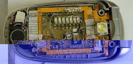

Die untere Platine kriegt ein Reed-Relais verbunden mit der Tastaturbelechtung sowie mit den Stromversorgungspins. Dann kommen noch Widerstände für die Tasten der Tastatur...
Dann wird alles zusammengebaut, das Flexkabel gelötet, damit es eine Verbindung zum Oberteil hat.
Fertig sieht es folgender Maßen aus:
Im Bild das Magische Auge, neben einer Kerze.
Hier mal ein Bild von der "Airwrite"-Funktion.
