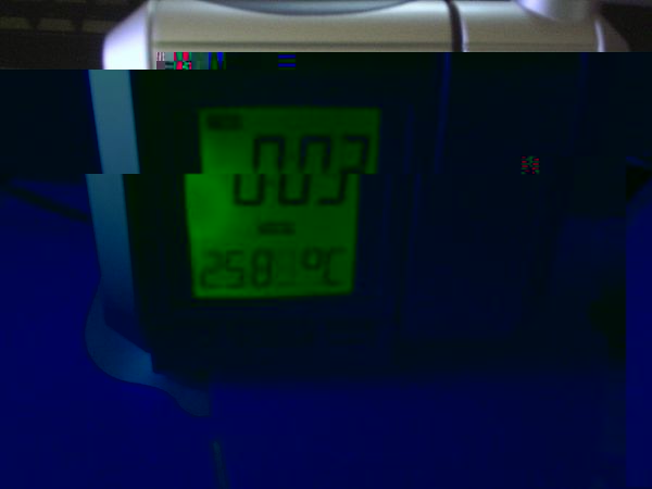

Hier auch mal ein bild von einen erfolgreichen umbau!
Vorher
Nacher
Und hier der Selbe Wecker auf Blau Umgebaut von unseren Forenmitglied Timm
Ging eigentlich recht einfach.
