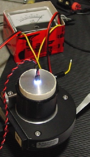

Rein aus eigenem Interesse habe ich mich entschlossen eine 5mm weisse 9.000 mcd. LED
anstelle von den angegeben 18mA mit 50mA Konstantstrom zu betreiben und dabei eine
Messreihe zu machen. Außerdem sollte hiermit meine neu aufgebaute Präzisions Stromquelle
längere Zeit auf dem Maximum von 50mA betrieben werden um die Zuverlässigkeit zu tesen.
So schaut es aus, die LED ist in einem Aluhalter eingeklemmt und fixiert, dadurch wird natürlich
das Gehäuse mehr gekühlt als wenn die LED in der freien Natur stehen würde, aber da die
Leitfähigkeit von dem Kunststoff eh nicht besonders hoch ist und es mir eigentlich nur um Messwerte
ging kann ich damit leben. Für exakte Messungen werden halt gescheite Halter benötigt.

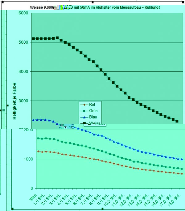

Und da haben wir nun die Messreihe bei 50mA Konstantstrom. Eingezeichnet sind die Anteile
von RGB sowie die Intensität des daraus resultierenden weißen Farbanteiles.
Fazit: Sollte man nicht machen, tut der LED einfach nicht gut, der Helligkeitsabfall ist hier
schon gewaltig, wenn die LED frei in der Luft stehen würde ginge das noch etwas schneller.
MfG RPH

dass der Effekt so heftig ist hätte ich niemals zu träumen gewagt
ich dachte immer man kann die LEDs ruhig mit mehr Strom betreiben wenn man mehr Licht braucht, und sie halten trotzdem ein paar Jahre
gut dass ich so was nur in einem kleinen Key-Light mach, das ich fast nie benutze

Da mich diese Sachen auch selber stark interessieren ist das kein Problem, wenn es geht mache ich es.
Bei der obigen Messreihe war es so, dass alle 30 Minuten meine Eieruhr geklingelt hat, ich dann
aufgesprungen bin, zu dem Platz gehechtet bin an welchem der Messaufbau platziert war und da
dann die aktuellen Messwerte von Hand auf einen Notizblock gekritzelt habe. Später wurden diese
Werte dann in eine Excel Tabelle übertragen und daraus das Diagramm erstellt.
Das geht schon so, ist aber für längere Messungen na, ja, vielleicht etwas verbesserungswürdig.
