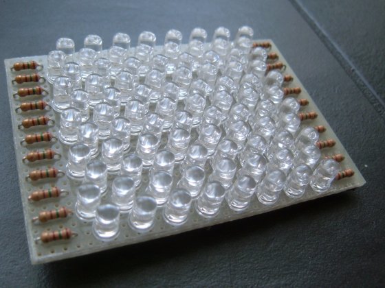

Als erstes habe ich gleich nach dem Keimen der Weizenkörner sie in eine schwarze PLastikdose gesteckt und dann in den Schrank um wirklich sicher zu gehen dass sie kein Fremdlicht kriegen.
13cm drüber wurde ein 5W Led Array befestigt mit der Wellenlänge von 450nm.
Die Beleuchtungsdauer betrug dabei insgesamt 40 Stunden.
Wie man sehen konnte wuchs der Weizen als Versuchspflanze sehr gut!

Array 450nm
Array 450nm
Array 450nm
Array 450nm

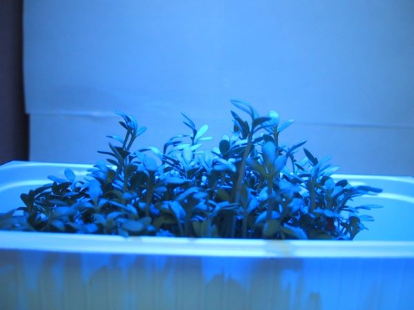

also ich bin da ja auch am forschen
und habe heraus gefunden das mein Kresse unter 470-400nm
( 8 blaue und 16UV LEDs )
doch schnelle wächst als die in der Küche auf der Fensterbank und dunkel ist es da auch nicht Grade :wink:
ich hab auch noch Bilder :wink:
lade ich gleich hoch :wink:
das Bild ist von gestern
und das von Grade eben

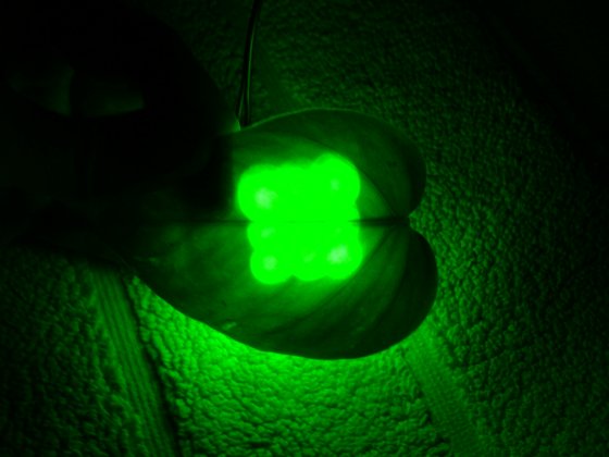

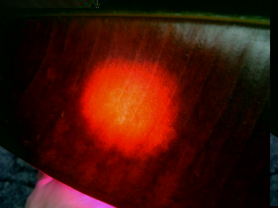

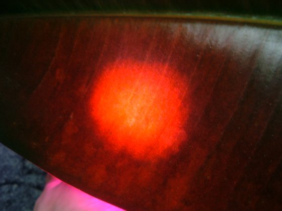

Hier die Absorption veranschaulicht.
Ich habe zwei Blätter genommen,einmal ein ca.0,25mm dickes und dann eins mit 0,5mm Dicke.
Durchleuchtet wurden die Blätter einmal mit einem Cluster aus 9 blauen 460nm Leds und 4 Roten mit 625-630nm Wellenlänge.
Und einmal mit einem Cluster der Wellenlänge 540nm.
Wie man sieht wird das rote Licht sogut wie nicht absorbiert.Das dünne Blatt im Dunkeln schluckt fast alles blaue Licht übrig bleibt nur das längerwellige Blaulicht/Türkis aber selbst das wird beim dickeren Blatt fast vollständig absorbiert.
Das rote Licht welches nicht so optimal ist kommt fast genauso gut durch die Blätter, ohne absorbiert zu werden, wie das Grüne.
Damit erklärt sich wohl auch der grosse Unterschied zwischen der blauen und der roten Beleuchtung.

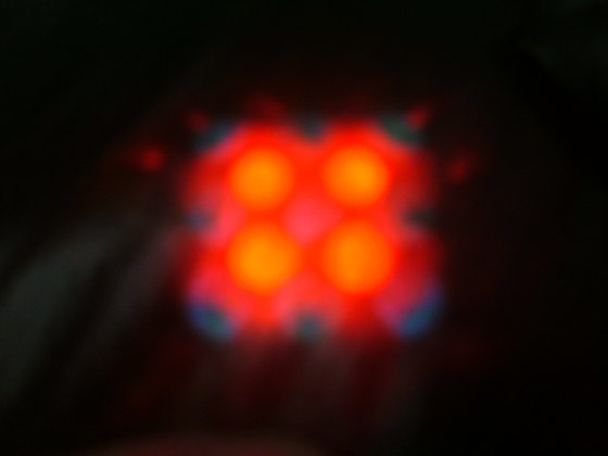

Cluster 625nm&460nm:
Dünnes Blatt 0,25mm durchleuchtet mit 625nm&460nm.
Cluster ganz nah am Blatt:Blau fast vollständig absorbiert,rot dagegen sehr schlecht.
Cluster ca 10cm vom Blatt enfernt,Blau vollständig absorbiert,rot wird fast nur gestreut.
Dickes Blatt 0,5mm.
Nah am Blatt:Blau fast nicht mehr vorhanden.Rot nur gestreut.
Cluster ca. 10cm vom Blatt entfernt:Blau überhaupt nicht mehr vorhanden,Rot gestreut.
Die beiden Blätter zum Vergleich mit Grün 540nm durchleuchtet.
Keine Absorption,nur Streung des Lichtes.
0,25mm Blatt durchleuchet mit 460&amp;amp;625nm.<br /><br />Cluster nach am Blatt<br /><br />Blau nicht vollständig absorbiert aber nur noch sehr schwach vorhanden
0,25mm Blatt durchleuchet mit 460&amp;625nm.
0,25mm Blatt durchleuchet mit 460&amp;amp;625nm.<br /><br />Cluster weit vom Blatt<br /><br />Blau vollständig absorbiert
0,5mm Blatt durchleuchet mit 460&amp;amp;625nm.<br /><br />Cluster nah am  Blatt<br /><br />Blau fast vollständig absorbiert
0,5mm Blatt durchleuchet mit 460&amp;625nm.
0,5mm Blatt durchleuchet mit 460&amp;amp;625nm.<br /><br />Cluster weit vom Blatt<br /><br />Blau wird vollständig absorbiert
0,25mm Blatt,durchleuchtet mit 540nm<br /><br />Cluster nah am Blatt.<br /><br />Keine Absorption,nur Streuung.
0,5mm Blatt,durchleuchtet mit 540nm<br /><br />Cluster weit vom Blatt.<br /><br />Keine Absorption,nur Streuung.
Cluster 460&amp;amp;625nm
Cluster 460&amp;625nm
