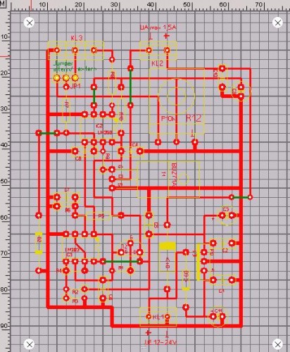

Die von ELV ist sehr gut. Hatte die auch schon mal auf Rasterplatine hier eingestellt.
Waren aber einige nicht begeistert weil es angeblich zu viel Teile sind.
Wer was einfacheres hat und genauso gut, bitte dan hier einstellen.

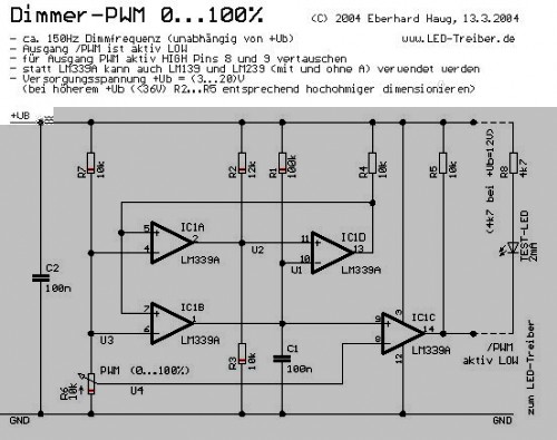

Auf die Idee von Borax hin habe ich hier mal den Inhalt meiner PN-Frage an ihn 'veröffentlicht', damit alle was daran haben... :D
Ich habe vor längerem mal - etwa vor 1,5 Jahren - die Bauteile für eine PWM-Schaltung gekauft. Nun ist das ganze schon so lange her dass ich keine Ahnung mehr habe was ich wie verschalten wollte.
Meine Idee war aus drei 3 Watt LEDs - genauer gesagt 3 K2s - eine Fahrradbeleuchtung selber zu bauen, damit ich auch nachts mal mit meinem Dirtbike den Wald runter fahren kann, ohne dass ich ständig Angt haben muss dass es mich wo drüberschlägt. Es geht also hauptsächlich nicht nur ums gesehen werden, sonder darum selber was zu sehen. Da ganze wollte ich dann noch dimmbar gestalten, damit man die Akkus schonen kann, wenn ich gerade mal nicht so viel Licht brauche. Der 'Saft' kommt aus 4 Mono-Akkus mit je 3500 mAh und den typischen 1,2 V. Die Lichtanlage will ich noch in einem wasserdichten Gehäuse unterbringen (Macrolon...), dass sie schlechtwettertauglich ist.
So weit ich mich erinnern kann ist die Schaltung die ich benutzen wollte der Schaltung im ersten Beitrag identisch.
Zu den technischen Daten:
--> 3 Luxeon K2 LXK2-PW14-U00,120 lm, typ. 3,72 V (max. 4,95 V) und 1000 mA, selbstverständlich mit Kühlung etc.
--> einen LM339N-Baustein
--> einen MOSFET Typ IRF3205
--> Poti mit 10 kOhm
--> Leistungswiederstand mit 0,39 Ohm
--> diverse kleine Widerstände mit 100k, 12k und 10k

So, 22.06.08, 14:44
Also die PWM-Schaltung genau wie im Schaltplan dargestellt. Bei der geringen Versorgungsspannung von etwa 5V den Widerstand R5 etwas kleiner wählen (z.B. 2.2K) und eigentlich auch einen Mosfet mit niedriger Gate Threshold Voltage verwenden. Kommt aber auf einen Versuch an, ob es mit dem IRF3205 auch klappt. Bei welchem Strom willst Du eigentlich die LEDs betreiben? Als LED-'Treiber' könntest Du die simple Transistor-Widerstands Kombination verwenden, die ich bei den anderen Schaltungen auch eingezeichnet habe. Anstatt dem 1Ohm Widerstand Deinen 0.39Ohm Widerstand verwenden, dann bekommst Du in Summe etwa 1.8A also ca. 600mA pro LED. Den Ausgang der PWM Schaltung (Pin 14) einfach direkt auf das Gate des Mosfet.

Also der typische Stom bei der K2 liegt bei 350mA und hatte zunächst vor die maximalen 1000mA zu verwenden :twisted: . Aber da 'verbrate' ich wieder mehr Leistung. Daher denke ich dass die 600mA pro LED reichen sollten. Ich muss die K2s so weit ich weiß paralell schalten, da sich sonst die Spannungen der einzelnen LEDs addieren würden, was meine Versorgungsspannung aber nicht zur Verfügung stellt. Muss ich den Mosfet bei einem Stom von unter 3A auch schon kühlen oder verkraftet der das auch ohne?
Ich sehe grad dass die Gate Threshold Voltage bei min. 2,0V liegt. Reicht dass dann? Ach, ich probiers einfach mal aus...
So, 22.06.08, 20:45
Tu das! Man kann nicht immer alles so genau simulieren/ausrechnen (ich jedenfalls nicht), das es auf das Millivolt genau stimmt. Dafür sind allein schon die Bauteile-Toleranzen zu groß.
Bevor Du aber teure LEDs/Mosfets zerschießt, erst mal nur die PWM einzeln testen (wie im Schaltplan eingezeichnet mit Kontroll-Led + Vorwiderstand) und ebenso die 'KSQ' mit einer entsprechenden Strombegrenzung.
Ja, genau. Und weil auch die K2s Toleranzen aufweisen, solltest Du bei Parallelschaltung die 1A auf keinen Fall 'ausfahren', da es durchaus passieren könnte, dass ein LED dann 1.2A 'zieht' und zwei andere 'nur' 900 mA. Bei 1.2A lebt dann aber die eine K2 nicht so sehr lange...

Was mir aber noch nicht so ganz klar ist ist die Sache mit der KSQ. Ich lasse quasi alles weg was sich links neben Widerstand R7 eischließlich befindet? Dafür schalte ich den Mosfet an Pin 14 der PWM. Soweit klar. Was ist aber mit dem Transistor Q3? Kann ich den nicht weglassen und einfach nur meinen 0,39Ohm Widerstand verlöten? Weil mir der Transistor etwas 'schwach' aussieht für die Leistung die da durchjagt. Ohne ihn wäre es ja im Prinzip nur eine Verschaltung mit Vorwiderstand, in dem ich einen 'Schalter' hab (Mosfet), der mittels PWM 'geöffnet' und 'geschlossen' wird. Würde mich interessieren was mir dieser Transistor macht.
Der Widerstand R15 wird dann natürlich durch meine LEDs ersetzt...
Mo, 23.06.08, 11:42
Der Transistor regelt den Strom (also nicht weglassen!). Die Schaltung ist eine 'echte' KSQ (nicht nur Vorwiderstand). Leistung braucht der Transistor nicht, es fließt ja nur der Steuerstrom für das Gate am Mosfet (wenige mA, wenn überhaupt).
Deine Akkus bringen vollgeladen locker 5.6V, der Mosfet (bei dieser Versorgungsspannung schaltet der garantiert 'gut' durch) hat vielleicht 0.1Ohm und Dein Vorwiderstand wäre 0.39Ohm.
Ergibt einen 'Gesamt-Vorwiderstand' von 0.5Ohm. Die LEDs 'wollen' etwa 3.6V, sprich der Rest (5.6V-3.6V=2V) muss am Widerstand 'verbraten' werden. Ergibt etwa 4A (2V/0.5Ohm), also ein wenig viel für Deine LEDs. Anders sieht es jetzt mit dem Transistor aus. Wenn eine genpgend hohe Spannung am Gate des Mosfet anliegt, schaltet der durch und es würde genau so aussehen wie oben beschrieben. Allerdings bekommt der Transistor einen Basisstrom (wird sozusagen am Vorwiderstand 0.39Ohm 'abgezwackt') sobald der Spannungsabfall am Vorwiderstand größer als etwa 0.7V ist. Dann schaltet der Transistor durch und zieht das Potential am Gate des Mosfet wieder runter, so dass dieser einen 'Widerstand' einstellt, bei dem eben die 0.7V am Vorwiderstand abfallen, die restliche Spannung 'verbrät' dann der Mosfet. Im obigen Beispiel also etwa folgende Situation:
Spannungsabfall am Vorwiderstand 0.7V; bei 0.39Ohm fließen also 1.8A
Die LEDs kriegen Ihre 3.6V (ich hab die Kennlinie der K2 nicht da, könnte also auch etwas mehr oder weniger sein, was eben bei 600mA an Spannung gebraucht wird)
Der Mosfet muss also 1.3V bei 1.8A 'vertragen' (sprich 2.3W) und hätte dann einen 'on' Widerstand von 0.7Ohm.
Den Widerstand R7 solltest Du bei dieser Lösung (also mit 'Transistor-KSQ') nicht ganz weglassen, sonst gibt es einen Kampf zwischen diesem Transistor (der eben das Potential am Mosfet-Gate runterziehen will um den gewünschten Strom einzustellen) und dem Komparator-OP (LM339) der versucht das Potential möglichst auf die Versorgungsspannung anzuheben. Ich würde es mal mit 1k (oder 470Ohm) versuchen.
Also 'Testaufbau':
Dann Spannungsabfall am 0.39Ohm Widerstand messen, falls der sehr niedrig ist (also nur etwa 0.5V) dann ggf. einen kleineren Widerstand (z.B. 0.33Ohm) verwenden, sonst hast du nur etwa 400mA pro LED)

Borax hat geschrieben:Den Widerstand R7 solltest Du bei dieser Lösung (also mit 'Transistor-KSQ') nicht ganz weglassen, sonst gibt es einen Kampf zwischen diesem Transistor (der eben das Potential am Mosfet-Gate runterziehen will um den gewünschten Strom einzustellen) und dem Komparator-OP (LM339) der versucht das Potential möglichst auf die Versorgungsspannung anzuheben.
Stimmt hier nicht. Wenn wirklich der LM339 eingesetzt wird, der kann das Ausgangspotenzial nie auf UB ziehen, da dieser eine open-collector-Ausgangsstufe hat. Es wird also immer schon R5 strombegrenzend für Q1 (in Borax' Schaltungserweiterung) wirken.
Wichtig ist nur, dass bei kleinen Betriebsspannungen der R5 (aus dem ersten Schaltbild) kleiner gewählt wird. Ab 12 Volt wird ein Wert von etwa 4,7 kOhm empfohlen.

Hast recht. Habe ich mir inzwischen auch überlegt. Der Ausgang am LM339 kriegt ja sein "+" Potential nur über den Pull-Up Widerstand R5. Damit ist der Spannungsteiler (R5 + Transistor) schon fertig. Also kann man den Widerstand zwischen Ausgang LM339 und Gate doch weglassen.
