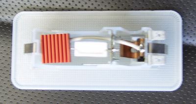

ich habe meine Innenleuchte im Auto mit einer 1W Luxeon in Royal Blau ausgestattet. Da ich etwas wenig Platz zur Verfügung hatte habe ich als Kühlkörper einen Revoltec BGA RAM Freezer verwendet. Als Vorwiderstand dient ein 33Ohm 5Watt Widerstand.
Jetzt werden sch einige hier fragen, warum ich keine Soffitte gekauft habe, ganz einfacher Grund: Bei mir war original ein normale 10W Glühlampe verbaut.
Als ich die Leuchte fertig mit der Luxeon ausgestattet hatte sah das ganze so aus:

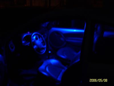

Und bei Nacht so (sorry, bin kein Fotograph):
Um mal etwas über die helligkeit zu sagen: es entspricht ungefähr der Helligkeit der 10W Lampe, da das Blau einfach dunkler wirkt.

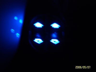

Fensterheber Schalter (blaue 3mm LED von Lumitronix):

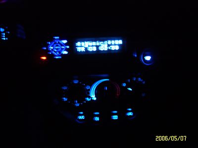

Meine Mittelkonsole (blaue 3mm und SMD LEDs von Lumitronix und eine Rote von anderem, wird aber noch getauscht, da zu dunkel):

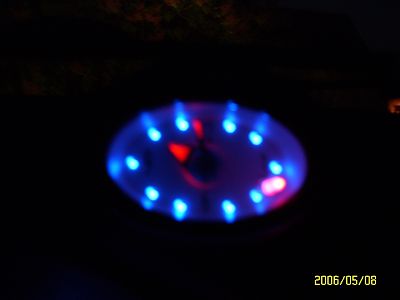

so, ich hab die rote LED bei den Heizungsreglern jetzt durch eine von Lumitronix ersetzt. Nun schaut das ganze so aus:
zudem hab ich bei der uhr noch Rote SMDs von Lumitronix eingesetzt:

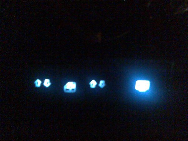

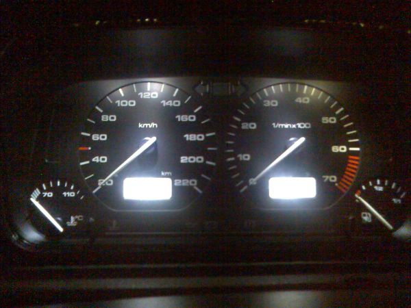

hier nun zwei bilder von mir!
die zwei display´s wurden mit jeweils 3 3mm weißen leds mit 10000mcd von lumitronix ausgeleuchtet! von oben wird es mit 4 5mm weißen leds mit 16000mcd ausgeleuchtet!
hier sieht man zwei schalter die ich auch wieder mit den selben weißen 3mm leds ausgestattet habe!
